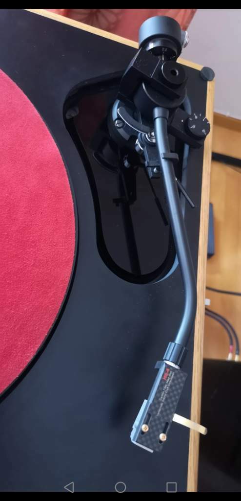

Dai primi di gennaio ho cambiato giradischi, passando da un molleggiato Kuzma Stabi con braccio Stogi reference, ad un telaio fisso Acoustic Solid con braccio Jelco TK 950 s.
Ed è proprio di quest'ultimo che vorrei parlarvi: il braccio in questione è, a mio avviso, il responsabile dell'incredibile miglioramento sonoro avuto nei miei ascolti analogici.
Raffinatezza, velocità e trasparenza a livelli prima mai raggiunti. Anche il tracciamento è migliorato di molto.
Il mio braccio, uno degli ultimi modelli prodotti dal costruttore giapponese, purtroppo ormai chiuso da un paio di anni, ha due particolarità rispetto alla produzione Jelco precedente. La prima è l'articolazione a lame di coltello, sistema spesso snobbato e poco usato negli ultimi decenni, che permette a mio avviso di avere la quasi totale mancanza di attrito dei bracci unipivot, senza averne l'unica, a mio parere, criticità che è di una certa instabilità dell'articolazione stessa.
La seconda è quella di avere il bilanciamento del braccio sia dinamico che statico.
Voi che ne pensate, avete esperienze con questi magici bracci giapponesi?IMG20230512101908.thumb.jpg.c36b91995d6f2ddcf846057473b4c32d.jpg
