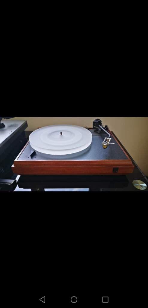

Buongiorno a tutti,
riprendo questa discussione senza aprire un nuovo argomento.
Sono un appassionato di musica che nell'ultimo anno si è "svegliato" decidendo di aggiornare il vecchissimo impianto audio. Un po' alla volta ho cambiato praticamente tutto ed ora sono al capolinea dei bracci per giradischi!! :classic_laugh:
Ci capisco veramente poco e chiedo consiglio a voi...ma andiamo con ordine.
Ho da poco acquistato usato un giradischi Transrotor modello Avorio che purtroppo monta un braccio Tr 800s da 9' (ovvero un Jelco sa 250) messo maluccio. Ha diversi problemi che non vi sto a dire, ed ora è in revisione da un tecnico. Spero lo rimetta a nuovo...
Ho capito comunque che il braccio in questione è molto economico e basico, insomma l'entry level della casa. Volendo in futuro fare un upgrade su cosa potrei orientarmi? Monterei una Nagaoka MP200, e vorrei rimanere sulle MM.
Che suggerimenti mi date?
https://melius.club/topic/14546-bracci-jelco-ne-parliamo/page/2/#findComment-997389
Non direi proprio che lo fosse, anche se è vero che si tratta di uno dei modelli entry level: sia nella sua versione a "S" sia in quella dritta era un buon braccio che non a caso veniva fornito in dotazione rimarchiato su diversi giradischi. Tanto per fare un paragone attualmente per meno di 500 Euro in buono stato non si trova, mentre il top di gamma della stessa serie lo si può prendere a 7-800.
Per quanto riguarda un eventuale upgrade dovresti innanzitutto stabilire un budget indicativo, altrimenti è dura darti dei suggerimenti.
https://melius.club/topic/14546-bracci-jelco-ne-parliamo/page/2/#findComment-997401
@Tronio si hai ragione, mi sono espresso male. Non conoscendo affatto il mondo bracci, ho collegato l'entry level a bassa qualità. Ora spero che il TR800 torni a casa come nuovo, ma in caso contrario cosa potrei prendere in considerazione sull'usato ipotizzando un budget di 800-1000euro?
https://melius.club/topic/14546-bracci-jelco-ne-parliamo/page/2/#findComment-997500
Se ti sei trovato bene con il Jelco con quel budget potresti prendere il top di serie SA750, altrimenti un classico SME (ovviamente non un Serie V, al limite un Serie IV o il classico 3009) oppure un SAEC.
In ogni caso prima di fissarti su un modello guarda se ce ne sono in vendita nella tua zona o almeno da un negozio fisico che ti offra una garanzia: come hai potuto verificare sono oggetti di precisione e se non sei sicuro che sia in ottime condizioni rischieresti di dover portare subito anche quello dal tuo riparatore.
https://melius.club/topic/14546-bracci-jelco-ne-parliamo/page/2/#findComment-997622
Ottimo, grazie dei consigli. Mi segno i nomi per il futuro. Ma chiedo un'altra cosa...che tipo di "attacco" devo cercare? Mi spiego...ripeto, non ne so nulla ma i bracci hanno un attacco universale? Il cilindro che va ad innestarsi nel foro sulla base del giradischi può avere diversi diametri e diverse lunnghezze?
https://melius.club/topic/14546-bracci-jelco-ne-parliamo/page/2/#findComment-998319
