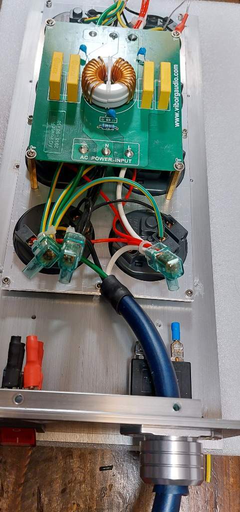

alex2 Inviato 16 Maggio 2023 Autore Condividi Inviato 16 Maggio 2023 11 minuti fa, Fabio Cottatellucci ha scritto: E perché? Attorcigliare fra loro fase e neutro non è una cattiva idea. Cembre intende questo ovviamente, non mix di fantasia tra fase neutro e terra 11 minuti fa, Fabio Cottatellucci ha scritto: Meglio il multifilare e, per inciso, i cavi monoconduttore non si devono usare con la 230V. Buono a sapersi, pensa che la colonna montante di casa mia di proprietà ENEL è ancora realizzata con rame pieno da 10mm però è rame NOS Piuttosto ho visto che alcuni collegano la terra anche a telaio. E' necessario? alex2 Link al commento https://melius.club/topic/14579-suggerimento-per-cablare-multipresa-diy-con-prese-furutech/page/2/#findComment-837505 Condividi su altri siti Altre opzioni di condivisione...

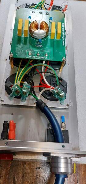

mbmf Inviato 17 Maggio 2023 Condividi Inviato 17 Maggio 2023 11 ore fa, alex2 ha scritto: Leggo che hai usato lo Z25 ma non basterebbe lo Z16 per 7 cavi 14 AWG? In teoria si, ma in pratica con le Z25 hai molto più spazio per il serraggio. Le avevo entrambe e ho preferito le più grandi. 11 ore fa, alex2 ha scritto: ti dicono di non intrecciare i conduttori tra loro Se i fili restano dritti, e non intrecciati, sono perfettamente allineati e occupano meno spazio di quelli intrecciati. Credo si consigli questa soluzione per garantire la possibilità di inserire i diametri consigliati dal costruttore. 12 ore fa, alex2 ha scritto: Crimping sleeve / tube Pure Copper Non hanno la qualità del rame dei conduttori Neotech, ma meglio di queste non ne trovi. 8 ore fa, alex2 ha scritto: collegano la terra anche a telaio. E' necessario? Io l'ho fatto, si vede anche nella foto che ti ho allegato. Link al commento https://melius.club/topic/14579-suggerimento-per-cablare-multipresa-diy-con-prese-furutech/page/2/#findComment-837640 Condividi su altri siti Altre opzioni di condivisione...

alex2 Inviato 17 Maggio 2023 Autore Condividi Inviato 17 Maggio 2023 2 ore fa, mbmf ha scritto: Io l'ho fatto, si vede anche nella foto che ti ho allegato. Intendo dire che non è indispensabile ai fini della sicurezza, immagino. Quindi hai fatto uscire un filo di terra dal cembre e anzichè mandarlo alla IEC lo hai fissato a telaio tramite una vite, se ho ben capito. Hai usato una autofilettante o c'era una predisposizione? Piuttosto, chiedo @ferroattivo se i fori della ciabatta identica a quella che ho ordinato io, sono filettati o sono passanti e vanno bloccate con controdadi, e che misure di viti (lunghezza e diametro) usare per fissare le Schuko e la IEC Furutech, sicuramente ci vogliono delle viti a testa svasata piana con filettatura metrica. alex2 Link al commento https://melius.club/topic/14579-suggerimento-per-cablare-multipresa-diy-con-prese-furutech/page/2/#findComment-837796 Condividi su altri siti Altre opzioni di condivisione...
