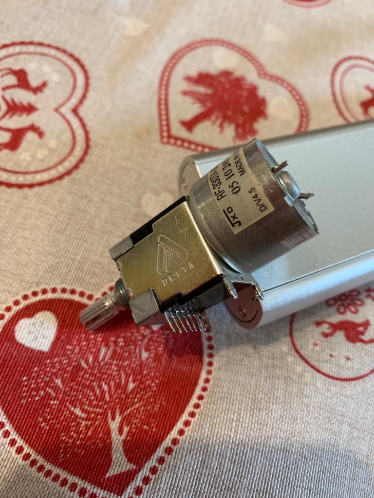

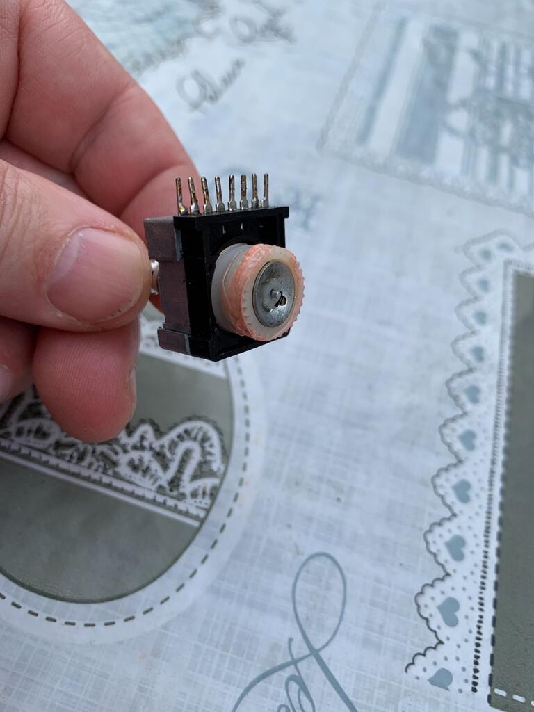

dadox Inviato 23 Aprile 2021 Condividi Inviato 23 Aprile 2021 Come da titolo, avente per cortesia qualche link da passarmi, se ha una idea di dove sia reperibile questo signore? O anche una alternativa migliore, basta sia fisicamente identico. Con ghiera, 8 pin, lungo 6 cm.. Grazie. Nel frattempo ce l’ho fatta ad aprirlo. Ma...attorno alla ghiera bianca c’è una patina rosata, che pare chewing gum, è normale che ci sia o qualcuno lo avesse già aperto e messo a posteriori? Link al commento https://melius.club/topic/1458-consiglio-per-acquisto-potenziometro-motorizzato/ Condividi su altri siti Altre opzioni di condivisione...
buranide Inviato 23 Aprile 2021 Condividi Inviato 23 Aprile 2021 1 ora fa, dadox ha scritto: una patina rosata, che pare chewing gum, è normale che ci sia Normale non credo... del grasso ci sta, del chewing gum no. Link al commento https://melius.club/topic/1458-consiglio-per-acquisto-potenziometro-motorizzato/#findComment-54993 Condividi su altri siti Altre opzioni di condivisione...
dadox Inviato 23 Aprile 2021 Autore Condividi Inviato 23 Aprile 2021 @buranide La consistenza è quella , non capisco se qualcuno lo ha già aperto e gli ha messo qualcosa lì, a mio parere non dovrebbe esserci nulla fra gli ingranaggi...non so, non ne ho mai visto uno aperto...qualcuno ce l’ha messo per silenziarlo? Boh...gli altri ingranaggini sono oliati, son tentato di togliere quella patina e mettergli un goccio di olio per macchine da cucire o qualsiasi altro prodotto, ma non quel Big Babol... Link al commento https://melius.club/topic/1458-consiglio-per-acquisto-potenziometro-motorizzato/#findComment-55025 Condividi su altri siti Altre opzioni di condivisione...
buranide Inviato 23 Aprile 2021 Condividi Inviato 23 Aprile 2021 3 ore fa, dadox ha scritto: son tentato di togliere quella patina e mettergli un goccio di olio per macchine Quella 'patina' va tolta, sforza inutilmente il motore. Posso chiederti come mai hai smontato il potenziometro e volevi cambiarlo? Link al commento https://melius.club/topic/1458-consiglio-per-acquisto-potenziometro-motorizzato/#findComment-55304 Condividi su altri siti Altre opzioni di condivisione...

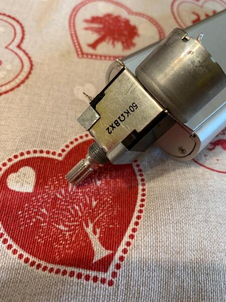

dadox Inviato 24 Aprile 2021 Autore Condividi Inviato 24 Aprile 2021 10 ore fa, buranide ha scritto: Quella 'patina' va tolta, sforza inutilmente il motore. Posso chiederti come mai hai smontato il potenziometro e volevi cambiarlo? Perché volevo pulirlo, spruzzandogli il classico spray antipolvere, dato che nonostante i continui veloci smanettamenti avanti e indietro non accennava a smettere di “grattare”. Ho aperto prima un altro argomento per la pulizia, mi è stato detto che dovevo prima forzare le “alette’ per aprirlo, essendo blindato, altrimenti lo spray non poteva agire. Quando son riuscito ad aprirlo, ho trovato questa situazione. Però ora che trovo questa patina la associo al fatto che ogni tanto quando alzavo il volume via telecomando c’erano occasionali inceppamenti, come se le pile fossero scariche (che in realtà erano nuove). Ne ho cercato uno nuovo in giro per il web ma quelli che trovo son tutti da 100kohm e non da 50. Possono andare bene lo stesso? Link al commento https://melius.club/topic/1458-consiglio-per-acquisto-potenziometro-motorizzato/#findComment-55600 Condividi su altri siti Altre opzioni di condivisione...
buranide Inviato 24 Aprile 2021 Condividi Inviato 24 Aprile 2021 28 minuti fa, dadox ha scritto: son tutti da 100kohm e non da 50. Possono andare bene lo stesso? Dipende, che ampli è? Link al commento https://melius.club/topic/1458-consiglio-per-acquisto-potenziometro-motorizzato/#findComment-55609 Condividi su altri siti Altre opzioni di condivisione...

dadox Inviato 24 Aprile 2021 Autore Condividi Inviato 24 Aprile 2021 @buranide Quello a 100kohm trovato su ebay, stessa ghiera, lunghezza, piedini. Se va a 100 dovrebbe essere più compatibile con prodotti di altre marche. Link al commento https://melius.club/topic/1458-consiglio-per-acquisto-potenziometro-motorizzato/#findComment-55943 Condividi su altri siti Altre opzioni di condivisione...
buranide Inviato 24 Aprile 2021 Condividi Inviato 24 Aprile 2021 5 minuti fa, dadox ha scritto: Quello a 100kohm trovato su ebay Se costa poco intanto ordinalo, se montandolo non dà problemi (rumore, regolazione del volume, ecc) hai risolto. Puó dare spesso problemi ridurre il valore di un potenziometro, aumentare (in una certa misura) in genere no. Link al commento https://melius.club/topic/1458-consiglio-per-acquisto-potenziometro-motorizzato/#findComment-55954 Condividi su altri siti Altre opzioni di condivisione...
