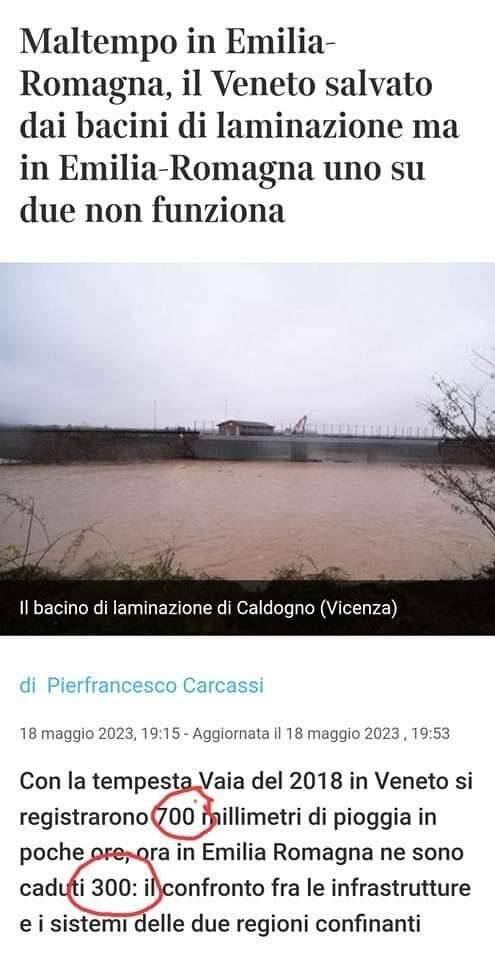

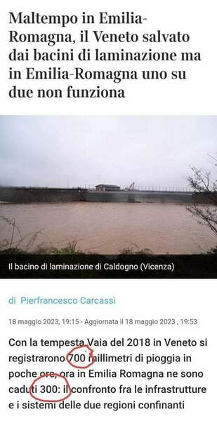

13 minuti fa, briandinazareth ha scritto:
a prescindere dal fatto che se i numeri della pioggia riportati sono corretti, sono fenomeni che l'uomo può solo sognare di controllare
Tutto si controlla, in giappone controllano pure i terremoti che da noi radono tutto al suolo, in Olanda hanno costruito intere citta’ molto sotto il livello del mare, con Mose hanno risolto il problema dell’acqua alta a Venezia.
Non e’ che quando Bonaccini e Schlein non spendono i soldi per prevenzione idrogeologica e quando Conte taglia 10 miliardi di investimenti per la prevenzione del disastro idrogeologico per spenderli in “bonus” per regalare soldi alla gente e comprarsi cosi’ i voto allora sono “fenomeni incontrollabili” per cui ci dobbiamo rassegnare alla morte e alla devastazione.
Al contrario, semplicemente, si tratta di malgoverno.

Si può discutere sull’opportunità di discuterne adesso, però nel merito Roberto ha ragione da vendere sull’argomento specifico di questa discussione. Ci fu anche un thread ed hoc aperto qualche settimane fa, ben prima della tragedia di questi giorni in Emilia Romagna.

Si, però queste polemiche si possono anche lasciare fuori dalla porta
Appunto @nullo guarda te se ad un giorno dal disastro in cui si contano le vittime c'era davvero bisogno di quell'articolo e del galoppino che lo postava. Se la stessa cosa fosse successa in Lombardia e "disgraziatamente" sarebbe potuto succedere, quel giornale avrebbe fatto lo stesso titolo? Io sono perfettamente d'accordo con te quando scrivi che è il momento di fare qualcosa, tutto tranne però che quell'articolo e chi gli tiene bordone.
