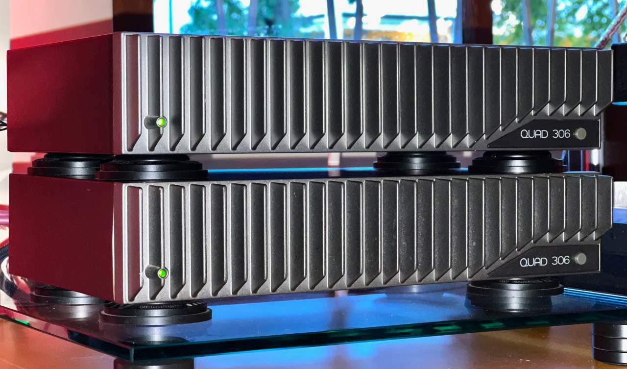

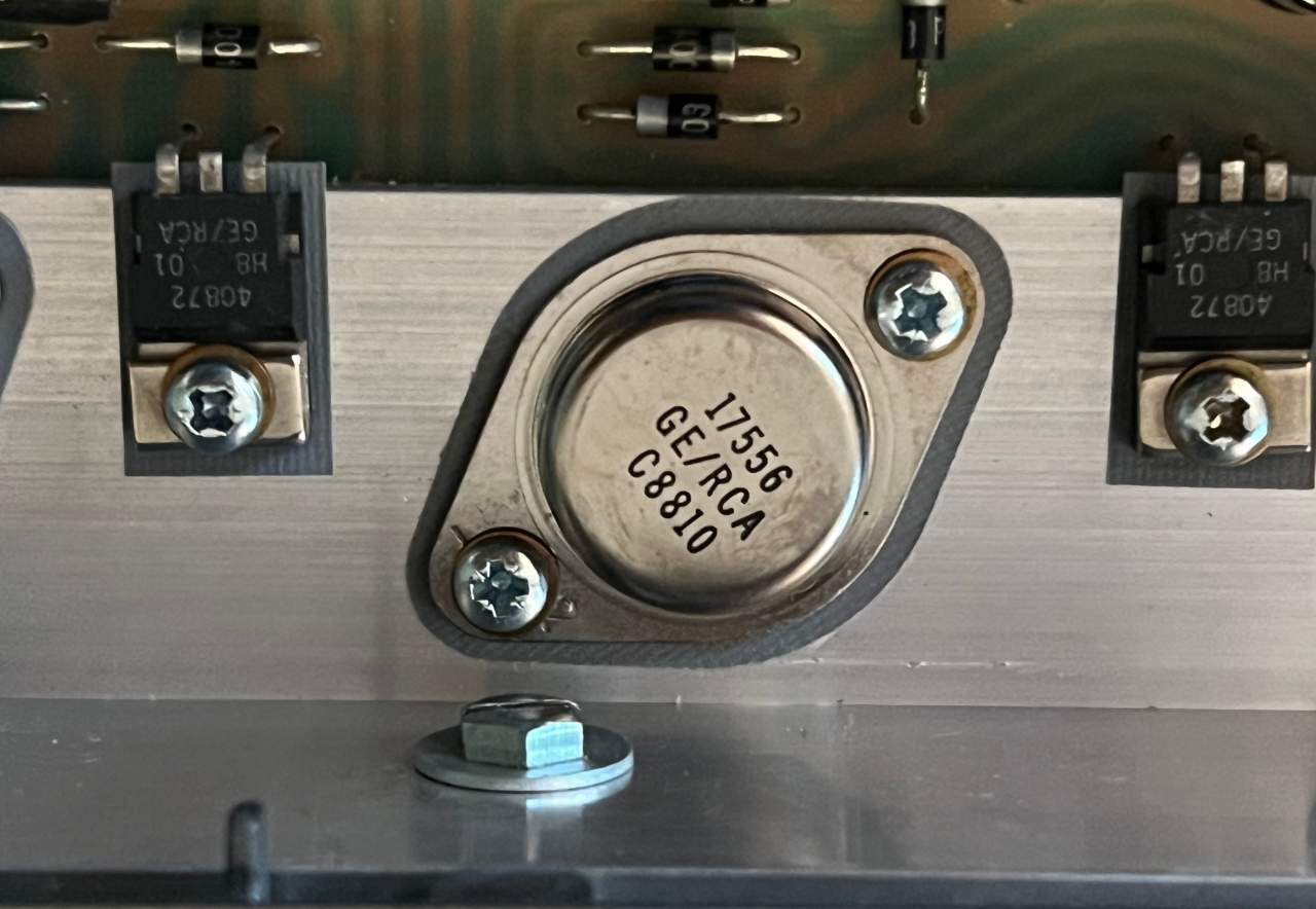

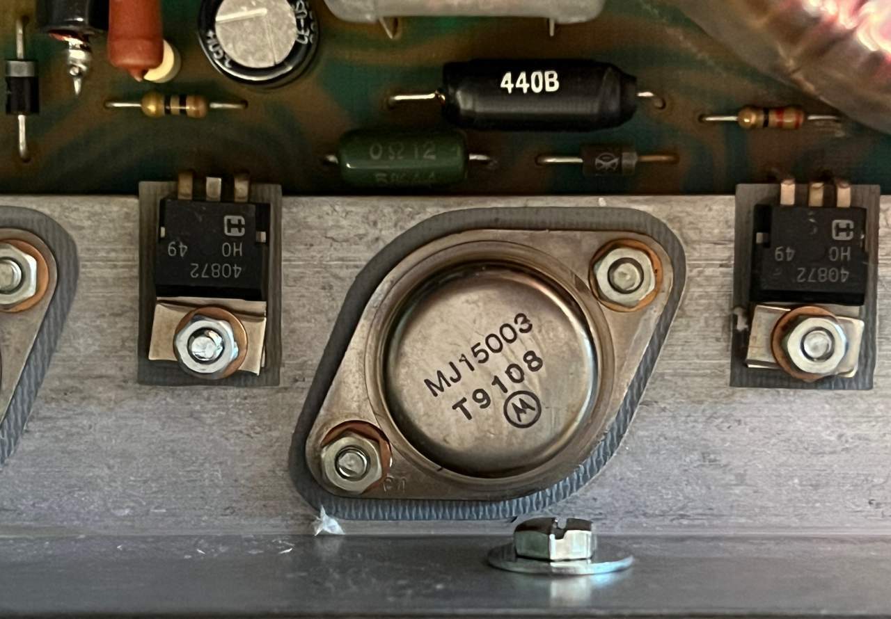

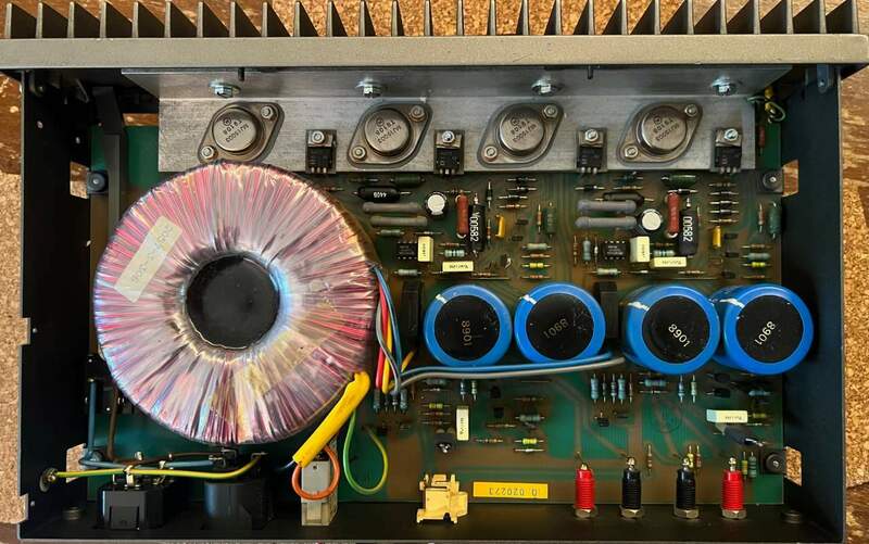

Riprendo questo vecchio e storico thread dedicato alle creature di P. Walker dopo essere appena rientrato dalle vacanze. In qs ultime settimane mi ha allietato in giardino un mio sistema Quad FM4/34/306 (con un paio di Klipsch moderne). Ho trascorso intere mattinate e pomeriggi a rilassarmi, un suono mai stancante, con ottima FM locale (si riceve molto bene), ed all'uopo qualche CD (in quella zona lo streaming è un lusso). Rientrato a Milano, ho deciso di ricollegare qualcuno dei miei Quad: un 405 (refurbished e pesantemente modificato, una macchina da guerra che qui non fa testo) alle IMF Studio Monitor (un gran bel sentire), e due Quad 306, seriali 12xxx e 19xxx, non restaurati, apparentemente ancora in ordine. Il primo 306 monta ancora i GE/RCA 17556, mentre il 306 più recente ha già i Motorola MJ 15003 (vedi foto qui sotto).
I due 306 pilotano in biamp passiva le grandi Tannoy 215. Ho provato ad invertire, vie alte e vie basse, quello con i finali RCA con quello coi Motorola, ma differenze tra i due esemplari davvero non ne avverto (nonostante esista qualche Quad-fanatico che parla di una maggior musicalità dei vecchi transistor finali GE/RCA rispetto ai successivi). In ogni caso un  gran bel sentire, se si considera che i due piccoli ed economici 306 vanno a sostituire per qualche giorno i 4 monoblocchi Manley Snapper + Pass Aleph 0. Pre: un BOW Technologies Warlock ed un Primare Pre 30.
Quad 306 - contro: 1) sensibilità elevatissima, questo li rende da un lato un filino rumorosi (hiss) con sistemi efficienti, dall'altro obbliga a lavorare col pot del volume quasi chiuso (a meno di usare i loro pre 34/44, ma questo li penalizza; lo asserisco avendo sia uno che l'altro), 2) timbrica leggermente spostata verso l'alto, manca un po' di corpo in gamma medio-bassa e bassa, 3) ovvii limiti dinamici (percepibili alzando molto il volume), 4) connettori altoparlanti delicatissimi, se potete sostituiteli con i più moderni connettori Harbeth (quelli del 606, per intenderci).
Quad 306 - pro: 1) eccellente precisione e veridicità del messaggio sonoro, il 306 è un finale assai moderno ed attuale nell'impostazione, 2) gamma media concreta e reale, siamo sui livelli dei "II" con le KT66GEC e del 303, ma con maggior precisione, e meno calore, 3) eccellente ariosità, la buona presenza in gamma medio-alta ed alta ripropone un soundstage credibile, ampio e tridimensionale, 4) bassissima fatica di ascolto, 5) eccellente qualità costruttiva, keep it simple!.
Quad 306 - considerazioni finali: qui nessuno grida al miracolo, ma in un'epoca in cui ogni giorni vengono creati nuovi ammazzagiganti cinesi in classe D, per favore non si dimentichino le ottime prestazioni di questi giocattolini inglesi anni '90, assai più iconici, semplici da manutenere, ben suonanti, semplici, belli con il loro industrial design (nato coi 303 ed esploso coi 405), ultima espressione di Peter Walker. Hanno solo 50 watt per canale, ma abbinateli bene e vi ripagheranno.
