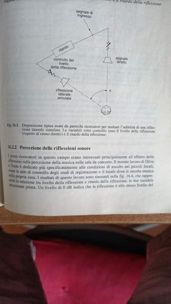

La tecnica è in anecoica perché vengono posizionati due altoparlanti con la persona che conduce il test ( Toole) in posizione simmetrica (di fronte come un normale ascoltatore in un ascolto stereofonico) rispetto ai due altoparlanti. L' altoparlante sinistro viene considerato suono diretto mentre quello destro suono riflesso con livelli e  ritardi  regolabili. Come segnale ( puntiforme) si usa la voce ( di facile utilizzo per determinare echi, immagine, stabilità, spostamenti, spazialità)
E anecoica per esser ripetibile, potevano anche farla altrove ed è stato fatto. Quel che conta è anche come è stata fatta. Insomma una situazione improbabile a casa nostra. La frase non sottintendeva altro. Ovvio che abbia una valenza quale riferimento, ma resta l'esatto opposto di quel che van voleva fare credere. Del resto il grafico è facilmente leggibile, parla di livelli e ritardi, mai fa riferimento ai dispositivi che emettono il segnale. Ogni diffusore allora avrebbe un grafico specifico. Non e' così, l'avrebbero scritto ed avrebbero specificato almeno il grado di dispersione ed a quale frequenza. Invece guarda caso parla solo di livelli.

Quel grafico particolare, come espressamente scritto da A Everest è uno studio dedicato agli ambienti home ( vedi foto pagina sopra) ma per te non si verificherà mai.

@extermination mi e' chiarissimo e non dovresti nemmeno metterlo in dubbio. Ora tu ci vedi grafici di dispersione di altoparlanti? Parla di uso di tw diamantati? Dice che le trombe non van bene? Accenna alle guide d'onda che van meglio delle trombe ma peggio dei diamantati? O parla solo di livelli e ritardi?
Ovviamente parla solo di quelli. Indipendentemente da come sono ottenuti. Altrimenti ogni diffusore dovrebbe avere il suo specifico grafico. Va da sé dunque che quanto sostenuto da van è una.......
Lui può sostenere quel che gli pare ma il grafico parla. E non dice quello che voleva fare passare ma l'esatto opposto.
