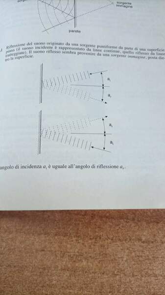

Van possiamo continuare sino a sera ma il risultato ( dove cade e l'area più o meno ampia interessata dalla riflessione) non può prescindere dall indice di direttività del diffusore, dalla dispersione orizzontale /verticale e dall'angolo più o meno ampio di un eventuale toe-in.
Dopo di che, anche qui, riguardo l'area interessata dalla riflessione mi soffermerei sulle frequenze sopra i 500hz ( geometria dei raggi che si propagano)  tenendo in ogni caso presente che mano a mano che si sale in frequenza l'area interessata da una determinata riflessione primaria si restringe e tenendo presente che in una parete piana l'angolo di incidenza è uguale all'angolo di riflessione .
Dopodiché, come ben sai, a complicare il tutto ci stanno altre 3 pareti più pavimento e soffitto che generano riflessioni primarie.
PS) con facoltà di trattare adeguatamente i punti di riflessione primaria ove necessario.
PS1) ovviamente il riceverne gli effetti dipende anche da dove sei seduto
