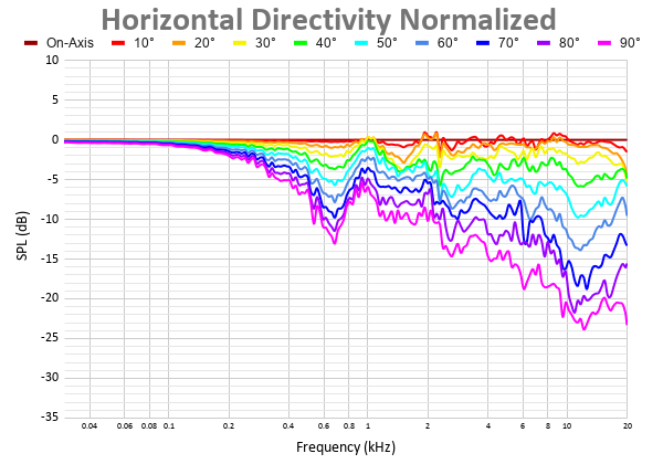

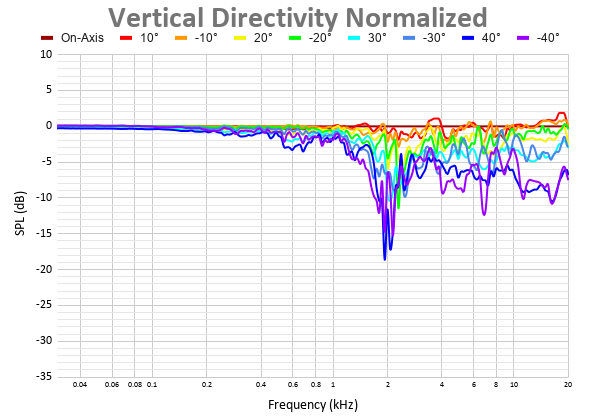

Non so di quali diffusori sia quel grafico, ma se guardi le misure di qualsiasi monitor professionale di qualità ti renderai conto che non puoi generalizzare, anzi…
La massima espressione di genelec 1236 dal costo di 80k, eccellente diffusore sicuramente. La
comparazione serviva per far comprendere che la multiamplifcazione con dsp non è la soluzione a tutti i problemi…questo lo lessi anche in un articolo di ATC…poi intervennero tutti i sapientoni e fini come al solito…

41 minuti fa, Vmorrison ha scritto:
Facilmente dimostrato con i 2 grafici postati sopra.
Dimostrato da cosa? Non ci sono le condizioni di misura, che confronto stai facendo? Un diffusore grande e con altoparlanti multipli va verificato in modo diverso di una scatoletta con due altoparlantini, evidente. Inoltre ti sfugge che un diffusore diventa grande e di conseguenza costoso per potersi estendere sui bassi e produrre spl adeguate a tutti i generi ed a tutte le frequenze. Inoltre ancora va visto il comportamento reale in ambiente dove le guide d'onda potrebbero essere vantaggiose non poco. Potrebbe benissimo essere che la riposta enecoica sia peggiore ma non quella in ambiente normale. Alla fine conta quel che arriva alle orecchie non certo quel che esce dai diffusori che ovviamente non deve essere scadente. Per fare quel grafichetto ottimo basta un diffusore da 200 usd. Come ti ho detto ormai mille volte è geometria non magia. Un progetto va visto per intero. Inoltre a ben guardare la rif sta comunque entro +o-2,5 db anche a 60 gradi, che non è affatto un brutto risultato anche se forse si può fare meglio, ma prima va vista quale era la condizione di misura. Qualsiasi misura in ambiente in asse è sempre molto molto peggiore. Ti sei sempre chiesto perché misurano ad un metro, uno standard. Che non va bene per grandi diffusori.  Inoltre la condizione di ascolto non sarà mai quella anecoica, tanto meno ad un metro e spesso nemmeno esattamente  quella che chi ha progettato aveva pensato, che quasi nessuno conosce o si si sogna di considerare o conoscere. Va considerato quel che arriva alle orecchie, checchè tu ne dica. E lo spinorama serve proprio a predirre quello altrimenti basterebbe la rif. Se non dai per ovvio che si sente quel che arriva e non quel che parte, avrai sempre una errata visione del problema.

@dec sono ottimo diffusori…bisognerebbe vedere fuori asse come sono…immagino vadano bene. Le hai le misure fuori asse del forum dei misuroni?

1 ora fa, Vmorrison ha scritto:
un diffusore coerente sarà comunque più facile da inserire in ambiente
ovvio, ma per dirlo va confrontato nelle sue migliori condizioni di misura, non con condizioni standard. Se usi due altoparlanti per fare le stesse frequenze è ovvio che la misura è pesantemente condizionata da dove metti il microfono.
Bisogna vedere nelle condizioni reali di uso cosa succede. Prendi ad esempio i bassi fino a 300 hz. La misura fuori asse al salire della frequenza e fino al  taglio evidente che a 90 gradi uscirà sballata. In ambiente invece non solo non ti accorgi di nulla ma avere due sorgenti distanti facilità la messa in moto di più modi portando solo vantaggi, al di la della misura. Due aaltoparlanti inoltre produrranno maggiore pressione o maggiore estensione e minore distorsione o tutte e tre le cose insieme mediate tra di loro. Insomma non puoi guardare solo a quello che ti pare.
Si vede.
2 ore fa, Vmorrison ha scritto:
Le misure vanno sempre fatte in anecoica…
Anche, ma le misure sono influenzate da dove metti il microfono. Se per convenzione lo metti sempre in asse al tw ad un metro puoi ottenere misura corrette ed attendibile nelle condizioni di uso solo per piccoli diffusori ma non per grandi. Alla fine la condizione di verifica è e resta quella di uso. Il diffusore dovrà comunque essere eccellente, questo è fuori discussione.
