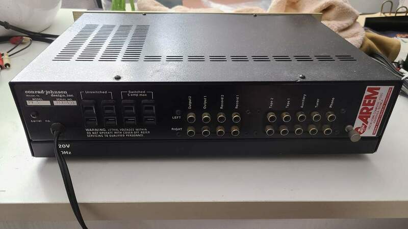

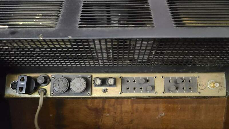

marcoxfaccini Inviato 20 Maggio 2023 Condividi Inviato 20 Maggio 2023 Buongiorno a tutti. Non sono esperto e dovrei vendere alcuni componenti ma prima devo verificarne il funzionamento Ho bisogno di testare il prevalvolare Conrad-Johnson PV5 e una coppia di finali RCF UP 60 volevo sapere è possibile o rischio di danneggiare qualcosa ? Come faccio la connessione eventualmente ? (tipo output1 RCA sull'unico RCA del Finale) I "Pin" sui 2 quadranti con numeri e lettere vanno bene così ? Dove collego i fili delle casse sul finale ? Vedi foto:https://www.flickr.com/photos/197447...posted-public/ Grazie se qualcuno arriva al 1963 con le competenze Link al commento https://melius.club/topic/14628-collegamento-prevalvolare-finale-valvolare-casse/ Condividi su altri siti Altre opzioni di condivisione...

cactus_atomo Inviato 20 Maggio 2023 Condividi Inviato 20 Maggio 2023 sia pre che finale sono a valvole e non credo ci siano problemi a collegarli tra loro, l'uscita del pre va all'ingresso del finale (dovrebbe essere la rca ma guarda cosa c'è scritto). per il collegamento della casse manda una foro, sono finali mono quindi una cassa ad ogni finale. Se metti un foto el retro del finale è meglio, del cj si trova tutto in rete sugli rcf no Link al commento https://melius.club/topic/14628-collegamento-prevalvolare-finale-valvolare-casse/#findComment-841044 Condividi su altri siti Altre opzioni di condivisione...
marcoxfaccini Inviato 21 Maggio 2023 Autore Condividi Inviato 21 Maggio 2023 Scusateee! Grazie. Vedo solo ora, non so perchè non mi sono arrivate le notifiche delle risposte pur avendo il pulsante su on :( Poi ho pensato a chi ha suggerito questo forum che mi ha detto " Lì stai tranquillo che ti risolvono il problema" e mi sembrava strano, ho provato ad entrare (x fortuna) ed infatti... Allego subito le 2 foto così avrete tutto più chiaro. Buona domenica Link al commento https://melius.club/topic/14628-collegamento-prevalvolare-finale-valvolare-casse/#findComment-842371 Condividi su altri siti Altre opzioni di condivisione...

marcoxfaccini Inviato 21 Maggio 2023 Autore Condividi Inviato 21 Maggio 2023 @cactus_atomo Per ora ho capito che posso collegare tramite RCA l'output1 Left nell'unico RCA del finale (quello a dx) e il Right sull'altro finale (essendo mono entrambi). Non ho capito dove collegare i 2 fili delle casse e se i pin dei 2 quadranti 1,2..A,B... vanno bene così. Come precauzione scaldo tutto per un po' accendendoli a volume al min (prima separatamente) se c'è altro che posso fare facilmente bene altrimenti accetto il rischio. Grazie Link al commento https://melius.club/topic/14628-collegamento-prevalvolare-finale-valvolare-casse/#findComment-842784 Condividi su altri siti Altre opzioni di condivisione...

marcoxfaccini Inviato 22 Maggio 2023 Autore Condividi Inviato 22 Maggio 2023 Bene, sapete dove devo collegare i fili delle casse sul finale? Link al commento https://melius.club/topic/14628-collegamento-prevalvolare-finale-valvolare-casse/#findComment-843695 Condividi su altri siti Altre opzioni di condivisione...
lucaz78 Inviato 22 Maggio 2023 Condividi Inviato 22 Maggio 2023 secondo me, cosi a occhio e croce, sui due morsetti che si vedono al centro. Ma non ci sono indicazioni del tipo "rosso e nero" oppure "+ e -"? solamente da quella foto si capisce male. se vuoi fare una prova,fai pure, sono i tuoi, ma ti stiamo tutti consigliando di prestare attenzione con queste elettroniche valvolari ferme da tempo o comunque con 60 anni sulle spalle. Questo sia per evitare possibili danni, sia per la sicurezza di chi ci "gioca". con certe tensioni non si scherza. potresti almeno provare prima ad aprire gli chassis e dare un controllo "visivo" ai componenti, vedere se ci sono condensatori gonfi o in perdita, ecc. ecc. io ho come "soprammobile" una vecchia radio a valvole del nonno, che dopo aver visto come è messa dentro, mai e poi mai mi sognerei di attaccarla alla presa... Link al commento https://melius.club/topic/14628-collegamento-prevalvolare-finale-valvolare-casse/#findComment-843712 Condividi su altri siti Altre opzioni di condivisione...
