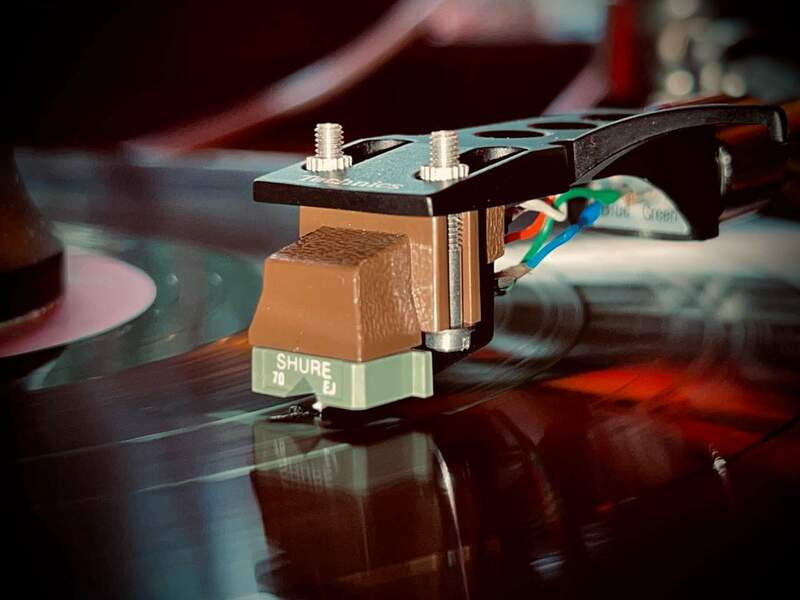

Grazie per aver apprezzato lo spirito con cui ho postato il mio intervento. In buona parte concordo: il settore vintage, in ogni campo (auto, architettura d'interni e design, orologi, ecc) ha preso una deriva pazzesca, e non credo che la bolla si sgonfierà tanto presto. L'HiFi non fa eccezione, e le testine storiche neppure. In campo "testine" vivo di rendita perchè, come ho scritto, ho acquisito una discreta collezione di corpi e stili dedicati, tra cui diversi esemplari Shure (oltre AT, Ortofon, Stanton, ecc, per cui ruoto in continuazione i miei giocattoli). La Shure M70 è un caso a parte, perchè mi fu praticamente regalata, allegata ad un direct drive Pioneer PL-71, anni fa, e che ho deciso di utilizzare dopo anni nel cassetto, sia utilizzando il Jico conico con il quale mi fu data, sia trovando un N70EJ originale Shure, n.o.s., a 65 euro, e quindi il gioco, non fosse altre per capire come suona, è valso la candela. Sul confronto con una DL103 (testina che amo: ho una 103 liscia, una 103r, ed una A-100 che altro non è che una DL-103 commemorativa, poco diversa dall'originale), certamente non esiste con la M70: troppo elevato il delta. Cambio idea già con una Shure V15 II (la seconda serie, già ad alta cedevolezza) anni '60: potrei anche preferire qs ultima, se non fosse che non ho più bracci a bassa massa per farle viaggiare come chiedono (lei, la Shure V 15 III, o la 881s, o la VMS20Emk2), ed al giorno d'oggi è più facile far lavorare bene una testina a cedevolezza intermedia, o decisamente bassa.

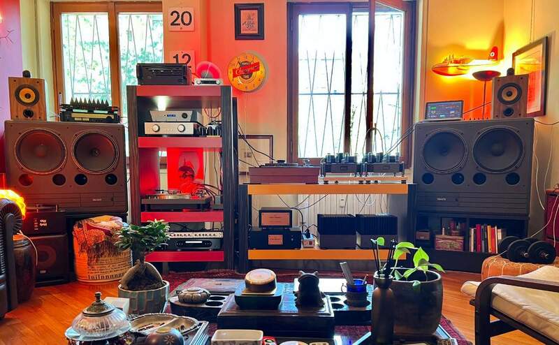

Ciao, si ricordi bene, il mio nome è Marco. Ho un impianto principale "doppio" in sala, e una miriade di apparecchi sparsi per casa e studio, collegati o collegabili. L'impianto principale prevede come sorgente principale lo streaming (con un vecchio Mac Book Pro, su diversi dac, nessuno costoso, in qs momento mi piace molto l'HiFiMan 400EF), ed in minor misura due giradischi (Technics SL-110 con braccio Jelco SA 750 da 10", e Garrard 401 con braccio AudioTechnica AT1005mk2, entrambi a massa medio-alta). Su questi, ruotano una decina di testine già montate sui vari shell, e con diversi head-amp (Fidelity Research, Denon) e step-up (Ortofon, Uesugi, ecc). Un tuner Sansui ed un lettore CD Primare completano le sorgenti a disposizione. Tra i pre linea, ricordo un Estro Armonico Nordlys, un Sony TA E1 ed un Levinson 380. Tra i pre phono, l'immancabile piccolo mostro EAR Yoshino 834P ed il magnifico Triple Cascode due telai di Estro Armonico (Lorenzo Betti). L'amplificazione principale prevede 4 finali: 2 Pass-Aleph 0 e 2 Manley Snapper in biamplificazione su due grandi Tannoy System 215 DMT-2, ed un VTL ST-85 (o un Pass Aleph 30, o due Marantz MA-24 in classe A) in monoamp su due mini-monitor B&W 805 Matrix, per gli ascolti "toccata e fuga". Sempre collegati, con entrambi i sistemi, due sub attivi da studio KRK settati con REW. Il tutto nel mio solito ambiente di circa 45mq, open, che si vede in foto:
quanto al tuo quesito, ho usato per molto tempo un Transrotor su cui avevo montato il tuo SME, che è certamente dedicato a testine ad alta cedevolezza, ed era un grande ascoltare, e non certo ad una Denon DL-103, almeno se è quello che intendo io.

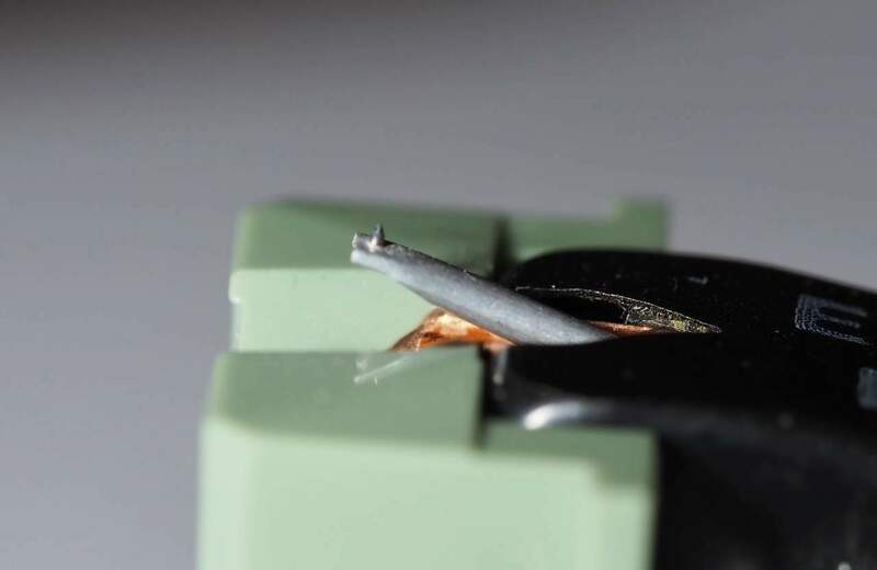

@lucaz78 interessante! Ti anticipo che non so come sia montare gli stili N70 sulle M75 come la tua, ma certamente non è semplice l'inverso, ovvero montare gli stili N75 sui corpi delle M70, prova provata, a causa della differente conformazione delle alette della struttura in plastica che supporta il cantilever con lo stilo (il che lo si vede anche esaminando da vicino il complesso stilo/cantilever+mounter N70 (ecc ecc) con gli stili/cantilever+mounter N75 (ecc ecc).
