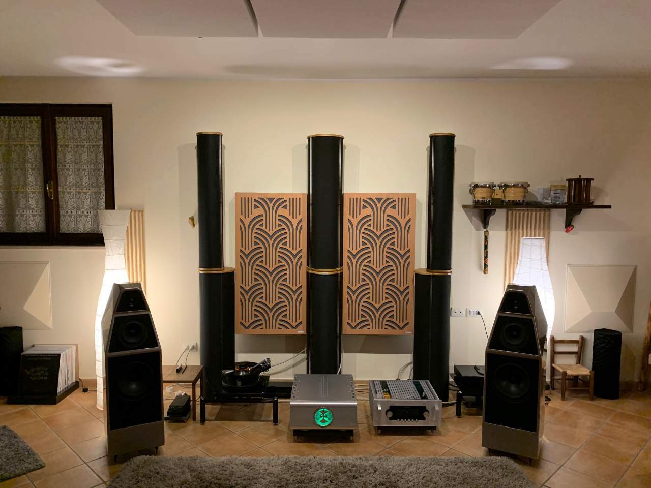

Dico la mia …
Idealmente, in mezzo ai diffusori e poco dietro, non dovrebbe starci nulla, ma come molti di voi, attualmente non ho alternative di dove mettere i doppi tavolini del mio impianto, oltretutto alti un metro circa. Lateralmente non potrei metterli, senza dover rinunciare al divano o alla scrivania. C’è da considerare, che le peggiori situazioni, sono quelle con mobili centrali chiusi e grossi televisori nel mezzo, mentre se il tavolino è aperto, almeno spezza le onde sonore.
A mio vantaggio, ho, dei diffusori planari per cui l’emissione è a dipolo, poco o nulla laterale e dietro al diffusore non ho nulla, se non la parete di fondo a circa 125cm. Inoltre il mio ambiente è parzialmente trattato, e al centro dietro e sopra l’impianto ci sono dei pannelli diffondenti che aiutano. Insomma, quello che potevo fare, l’ho fatto, in attesa un giorno, di avere un locale più grande dove metterci l’impianto. 🙂
https://melius.club/topic/14758-lodioso-tavolino-in-mezzo-ai-diffusori/page/4/#findComment-851566

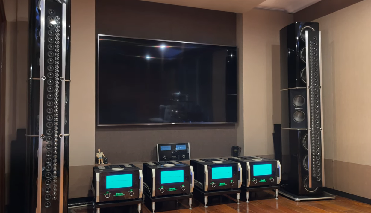

9 ore fa, grisulea ha scritto:
Molto meglio avere qualcosa tra i diffusori che interrompa la riflessione e spezzi l'emissione
Ricordate i grossi televisori 4/3 a tubo catodico degli inizi anni 90? Ecco a quei tempi ebbi la malaugurata idea di acquistarne uno (in pratica un 34" della Philips collocato su un basso tavolino) inserendolo  proprio in mezzo ai diffusori e sfruttando l'impianto per poter ascoltare al meglio anche l'audio della tv.
Ebbene già con l'inserimento in mezzo ai diffusori di 1 m3 di materiale mi stravolse in peggio i parametri con cui ero abituato da tempo ad ascoltare; fortunatamente il portaTV aveva le ruote così potei spostare il tutto fuori dalle scatole (in pratica in altra stanza) avvertendo l'apporto migliorativo perduto che potevo riconquistare senza tv.
Lo spostamento veniva effettuato ad ogni ascolto impegnativo ed è andato avanti per qualche anno poi stancatomi mi sono sbarazzato di tutto, era diventata una situazione stancante il continuo spostare ma ancor peggio lasciare mobile e tv in mezzo ai diffusori.
Nel mio caso quindi posso dire che qualcosa in mezzo ai diffusori ha apportato più danni che altro.

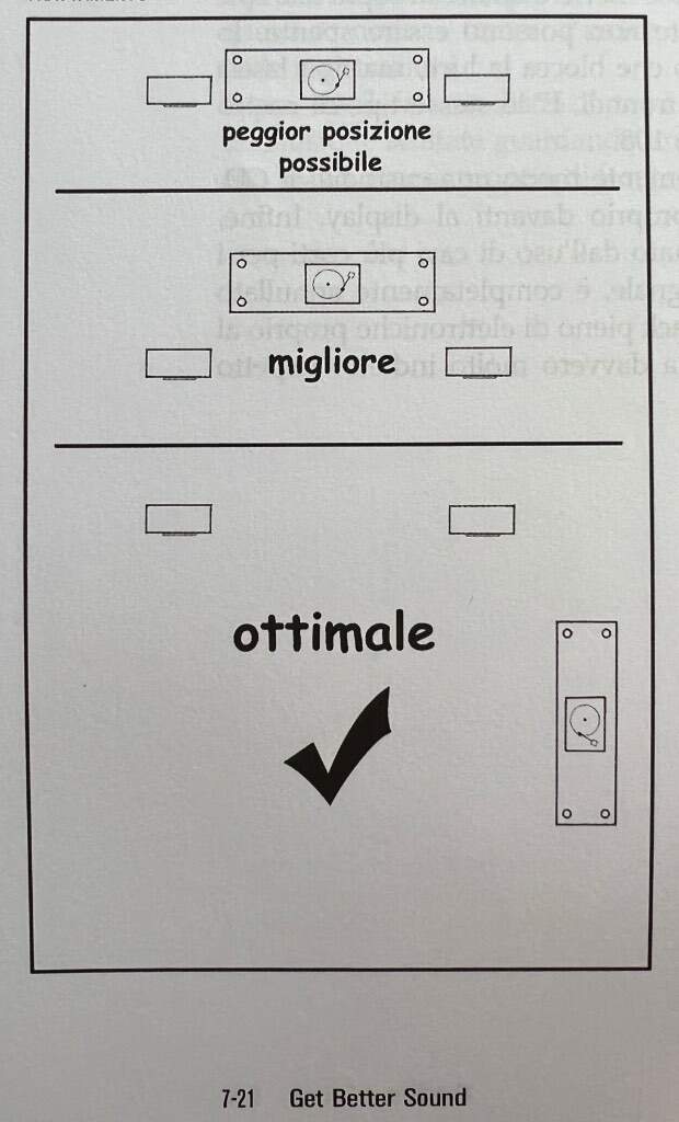

E' sicuramente possibile ma non stiamo parlando di televisori, di mobiletti che sono di solito aperti e che contengono in confronto piccoli oggetti di dimensioni diverse inseriti a caso, spesso affiancati e di diversa altezza. Del resto chi ha aperto l'argomento ha già confermato di avere un peggioramento, nessuno lo mette in dubbio.  Il discorso voleva essere che non è la regola, anzi a mio parere è più probabile non succeda quasi nulla o si migliori. Dipende.
https://melius.club/topic/14758-lodioso-tavolino-in-mezzo-ai-diffusori/page/4/#findComment-851871
