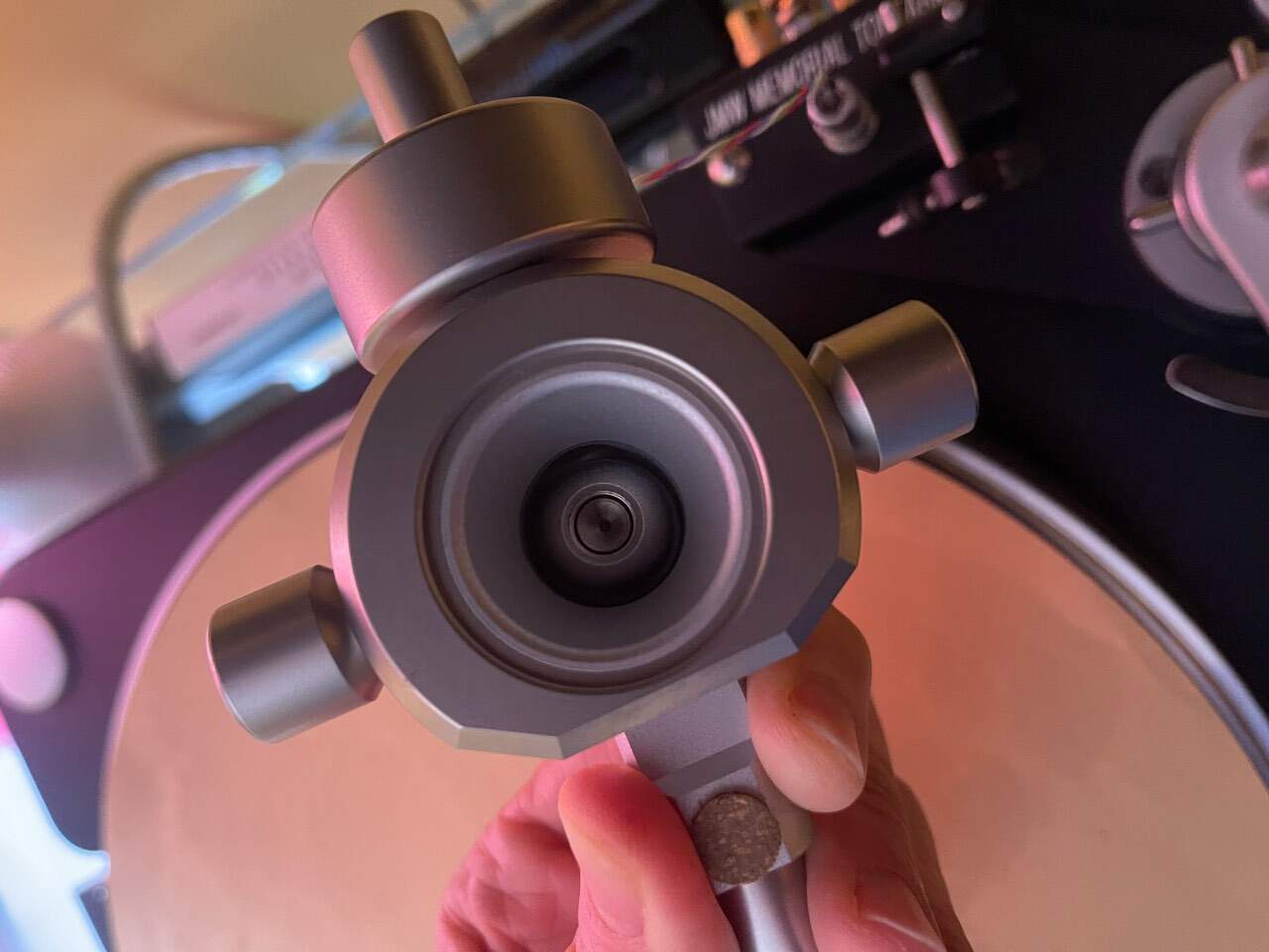

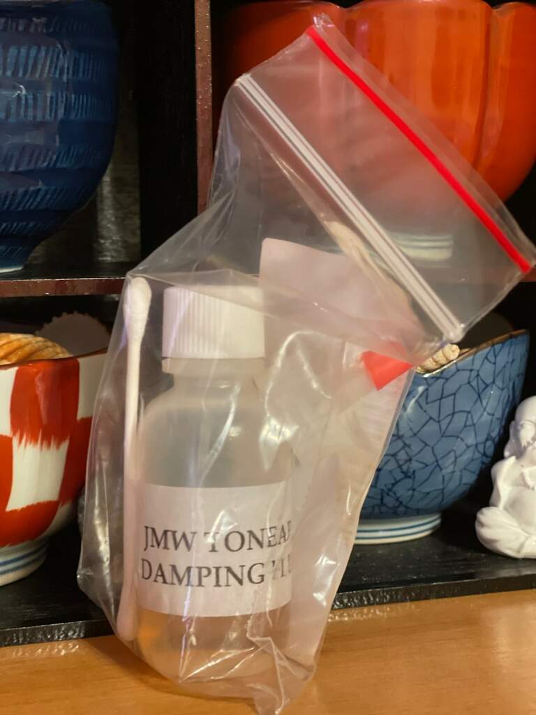

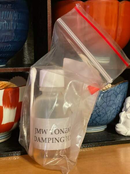

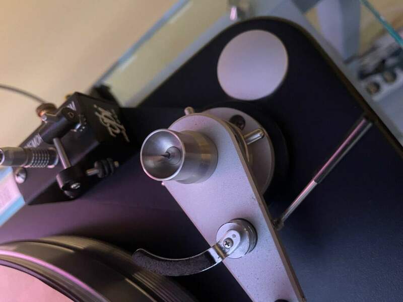

Buonasera, ho acquistato il damping fluid della VPI, ma ancora non lo ho utilizzato. Chiedo ai possessori di gira VPI che hanno bracci unipivot JMW che prevedono l’utilizzo di questo fluido, se ne fanno regolarmente uso e cosa ne pensano.
Avevamo accennato a questo argomento in un altro mio 3D relativi ai gira VPI, ma vorrei approfondire con questo 3D dedicato.
Allego foto del fluido (lo ho già acquistato ma ancora non utilizzato) e del supporto del braccio (il mio) come esempio che prevede questa possibilità.
Sul manuale non ho trovato scritto nulla, quindi sarebbe molto utile avere anche il procedimento per utilizzarlo al meglio.
Grazie
Roberto

@zagor333 @Phil966 come già spiegato in un’altra discussione, il liquido che è abbastanza denso, va messo nella vaschetta dove c’è lo spillo, ma solo fino alla sua base, non oltre. La parte sottostante (femmina del braccio), deve appoggiare/toccare il liquido, ma lo spillo, deve stare fuori da esso. Se o rovesciate il braccio, capirete meglio.
