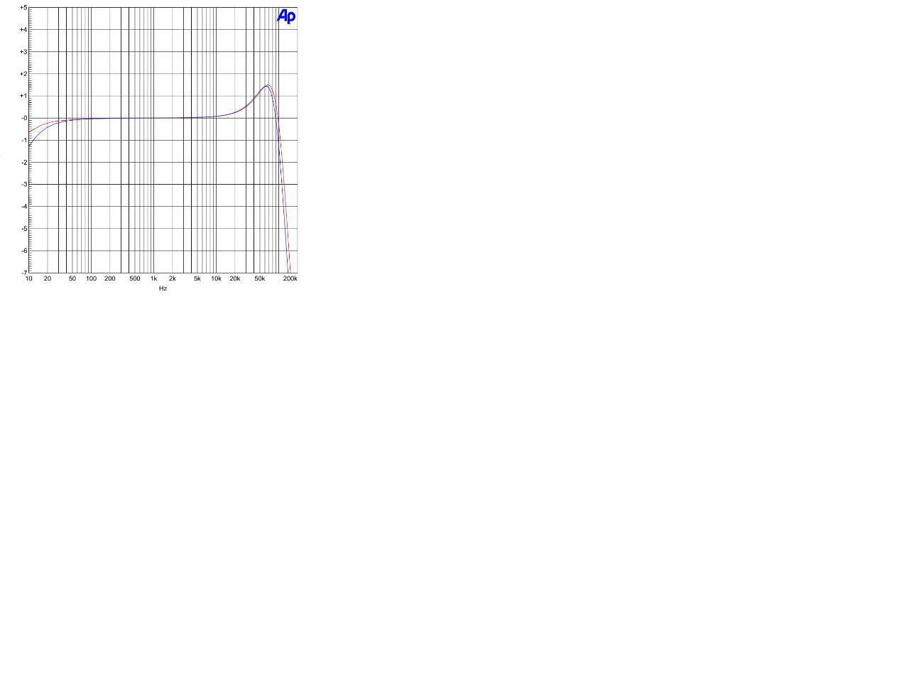

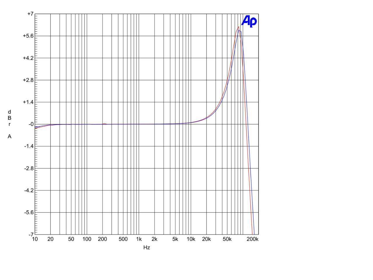

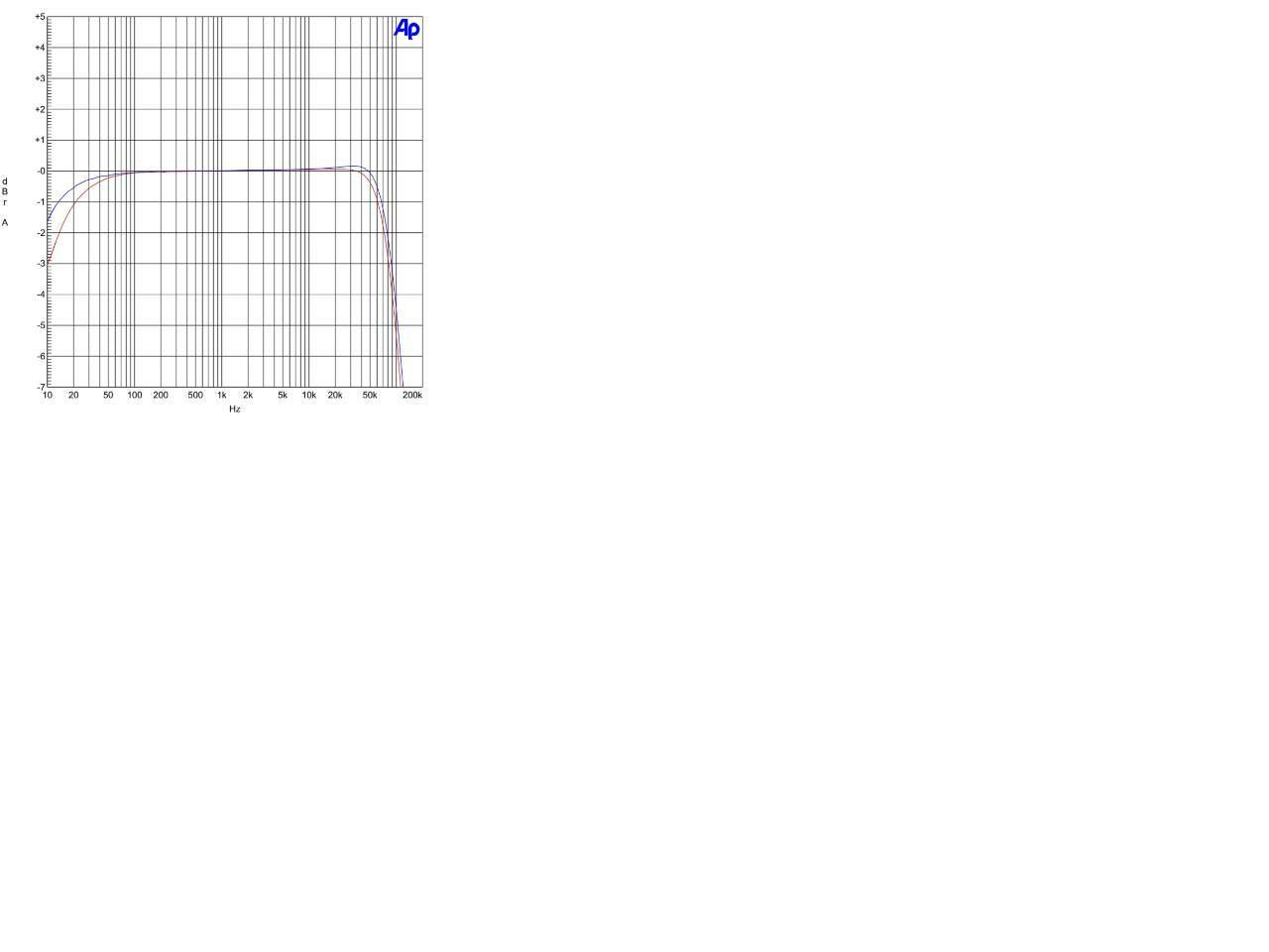

walge Inviato 31 Maggio 2023 Condividi Inviato 31 Maggio 2023 @salvofisichella con il rapporto 1:13 la impedenza riflessa è più alta di 1:20 quindi la testina vedrebbe un carico più agevole e non avrebbe nessuna perdita sulle basse. Il problema potrebbe avvenire sopratutto verso le alte dove il picco di risonanza, che bene o male tutti i trafo hanno, può assumere un valore importante nell'intorno delle massime frequenze udibili e questo avviene quando appunto la sorgente ha una bassa impedenza propria. E qui evidentemente la qualià del trafo fa la differenza; i migliori ne sono quasi esenti o la risonanza si pone ben al di sopra dei 20 kHz . Leggendo gli articoli di AR sui step up molte cose si capiscono bene. Il minore livello che si otterrebbe con il rapporto 1:13 non sarebbe un problema dato che con la manopola del volume compensi la differenza; spesso ho visto accoppiamenti dove più in là delle ore 9 non si riusciva ad andare. Avendo il rapporto 1:20 la impedenza riflessa sarà minore ma l'accoppiamento elettrico è ottimale , visto il rapporto tra Z sorgente e Z carico e a ciò si aggiunge che più si sale con i rapporti di trasformazione più la banda passante del trafo tende a diminuire ( per ovvie ragioni) e il rischio di avere un picco di risonanza si riduce notevolmente. Tanto per capire, riporto due grafici di un Denon AU320, ottimo oggetto sopratutto come rapporto qualità/prezzo ( quando si trovano) . Nel prima la risposta in frequenza con Zs di 3 ohm e input su 40 ohm ( 20dB) , il picco risulta evidente, la risposta in basso è ottima. Nel secondo con l'accoppiamento migliore, input su 40 ohm, Zs a 20 ohm. Il picco si è di molto attenuato. Infine l'accoppiamento con Zs di 3 ohm e lo step up selezionato su 3 ohm; direi perfetto. 1 Link al commento https://melius.club/topic/14764-dynavector-xx2-mkii/page/2/#findComment-853834 Condividi su altri siti Altre opzioni di condivisione...
