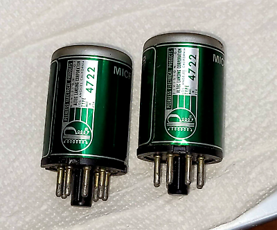

le ricordo io le due inesattezze .
Una riguardo il T30 e la selezione delle impedenze, e gli è stata fatta notare da altri oltre che da me. E lei ha pure insistito.
La seconda con gli step up Jensen confondendoli con gli Altec (quelli verdi, ha scritto) ; guardi le mando la foto degli Altec Lansing Peerless così si ricorda meglio.
Faccia uno sforzo ammetta l'errore ( non voglio dire che non conosca affatto gli oggetti)
E' anche una forma di cortesia verso gli altri forumer, non cìè niente di male.
Walter
