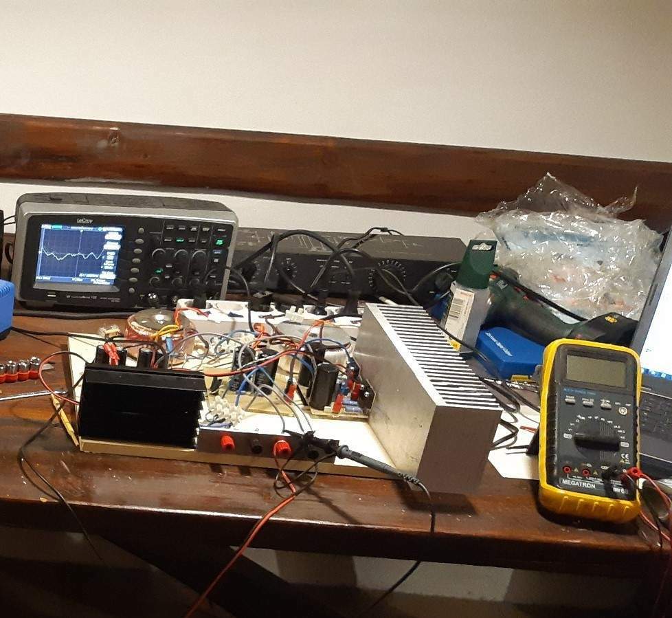

ha ragione @alexis su valore ed attendibilità delle misure , non intrinsecamente , ma come indizi x come suonerà una elettronica:
- oggi si pensa uno schema e si testa il progetto con il simulatore x vedere se sta assieme o se si è commesso qualche errore e si prova qualche variante
- poi si implementa sulla pcb e lo si ritesta , offset , stabilità alle tarature , bias , stabilità in uscita sotto carico
E con questi 2 test si sa che il finale o pre non procurerà strane sorprese
Quindi o lo si veste bene e lo si vende , oppure inizia il lavoro di messa a punto che parte dall'oggettivo x sfociare nel soggettivo
alla fine si ritesta il tutto in laboratorio.
Le misure standard cosa possono dire o cosa dicono :
potenza, impedenza in ed out , slew rate , risposta e roba simlie , che altro ?
Siamo sicuri che possiamo capire come possa suonare un progetto con le attuali misurazioni ?
