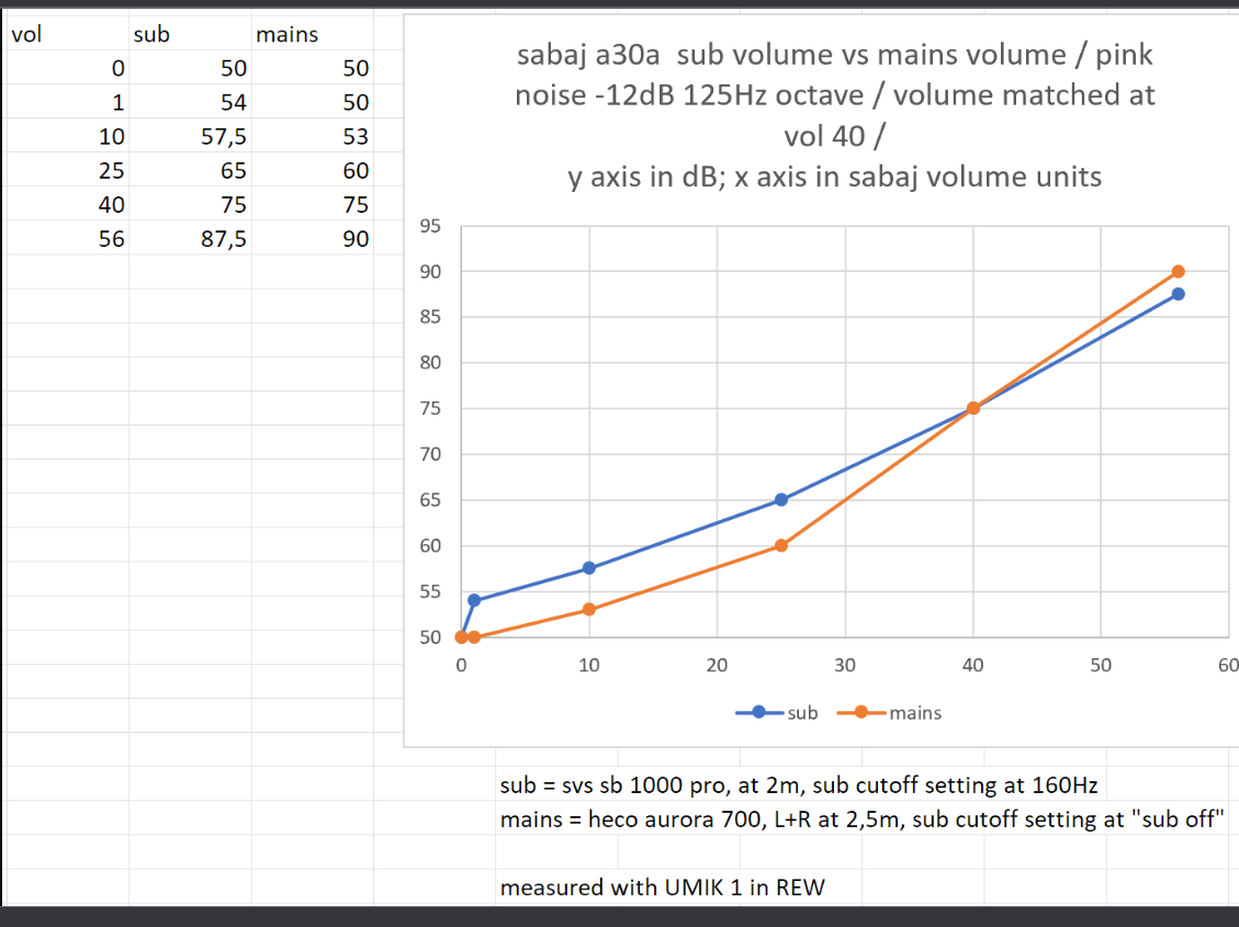

Sembra andare simile ad u hypex nc252mp come qualità su impianti medi, si riporta però l'uscita subwoofer problematica dove i valori del volume non sono rispettati.
Screenshot(7).thumb.png.e0387023c284c982d087e1681053fc4c.pngciò può essere una vera limitazione dove già un piaio di db si fan sentire troppo. Se settato il sub a meno 40 varia poi la risposta, se settato più alto varia di conseguenza. Solo Uscite lfe.
Chi lo tiene al volume fisso e regola da player non ha di questi problemi.
Sembra ottimo fra dac ed amplificazione per il prezzo. Se non si usa un sub o si usa ingressi alto livello ciò è ininfluente. Complimenti a A30a.
