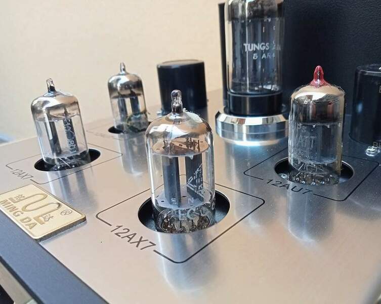

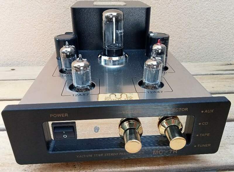

Posseggo da qualche anno questo pre, acquistato con le valvole originali cinesi sostituite subito dopo preso (la 274B replica cinese era con una sezione sotto il minimo), provati vari abbinamenti e l'ultimo è quello visibile in foto, soddisfatto in toto del risultato sonoro.
Chiedo a chi ha conoscenza (io sono assolutamente ignorante in campo) quale tra le due coppie di ECC83 ed ECC82 sia l'effettiva preamplificatrice, io penso la coppia di ECC83, attualmente in uso Telefunken.
Dotazione attuale:
2 x ECC83 Telefunken
2 x ECC82 Philips Monza (medicali selezionate)
1 x GZ34 Tungsram (made in Blackburn ed acquistata nuova...vero NOS rimanenza di magazzino!! dell'unico negozio di Elettronica di Trieste)
Come preamplificatrici ho svariati esemplari di entrambi i tipi, praticamente rappresentata tutta la produzione europea ed Usa degli anni d'oro, ma se una coppia è effettivamente deputata alla funzione pre, posso dedicarmi a sostituzioni ed ascolti solo di queste, dimenticando la seconda coppia.
Grazie per spiegazioni e suggerimenti

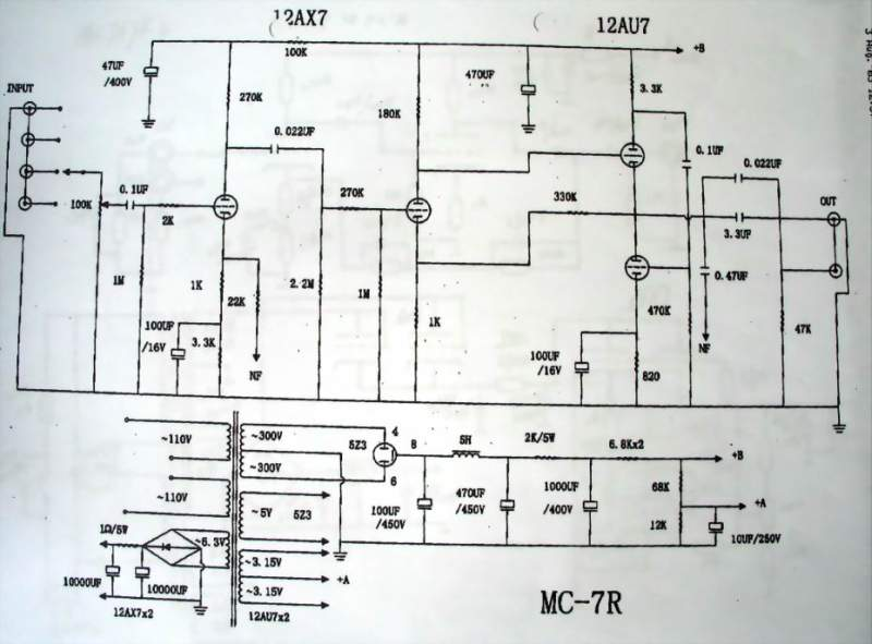

Questo è lo schema
Con franchezza è piuttosto complicato, forse troppo, per essere uno stadio linea ma che funzioni bene non lo metto in dubbio.
Tutte le valvole sono coinvolte ed essendoci un feedback globale forse la selezione è meno importante di quello che dovrebbe essere

@JureAR
Questo è lo schema
Walter
ps= mi sono sbagliato nel pubblicare il post
https://melius.club/topic/14812-pre-ming-mc-7r-funzione-delle-valvole/#findComment-854222
@walge grazie per l'intervento, quindi entrambe le coppie "caratterizzano" il suono, tenendo conto dell'effettiva qualità delle Telefunken posso dedicarmi a confrontare ( quindi sostituire) le sole ECC82 e valutare eventuali miglioramenti o cambiamenti...
