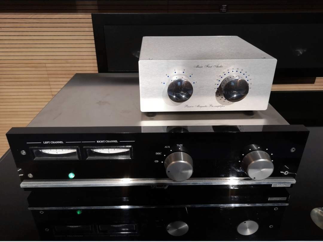

piergiorgio Inviato 31 Maggio 2023 Condividi Inviato 31 Maggio 2023 Ascoltai anni fa ad un top audio un impianto che comprendeva un pre passivo Music First: l'insieme era estremamente godibile e a mio avviso uno dei migliori suoni della manifestazione, ma non posso dire quanto contasse il pre nella prestazione complessiva non conoscendo il resto dell'impianto che peraltro non ricordo nemmeno più da quali componenti fosse composto. Comunque mi è rimasto un ottimo ricordo di quell'ascolto, tra i pochi che rientrano al top nella mia personale classifica relativa ad oltre un ventennio di frequentazioni della rassegna 1 Link al commento https://melius.club/topic/14815-preamplificatori-passivi/#findComment-854327 Condividi su altri siti Altre opzioni di condivisione...

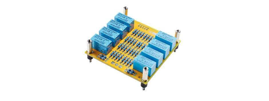

walge Inviato 1 Giugno 2023 Condividi Inviato 1 Giugno 2023 @veidt ma non era lei che sparava a raffica sui relè??? questo è il modulo del volume del REVO, 8 relè x canale passi da 0,5 dB per 127,5 dB di range soluzione di eccellente livello!!! ps = mi scuso con tutti ma la persona ne disse di tutti colori contro i relè Link al commento https://melius.club/topic/14815-preamplificatori-passivi/#findComment-855271 Condividi su altri siti Altre opzioni di condivisione...

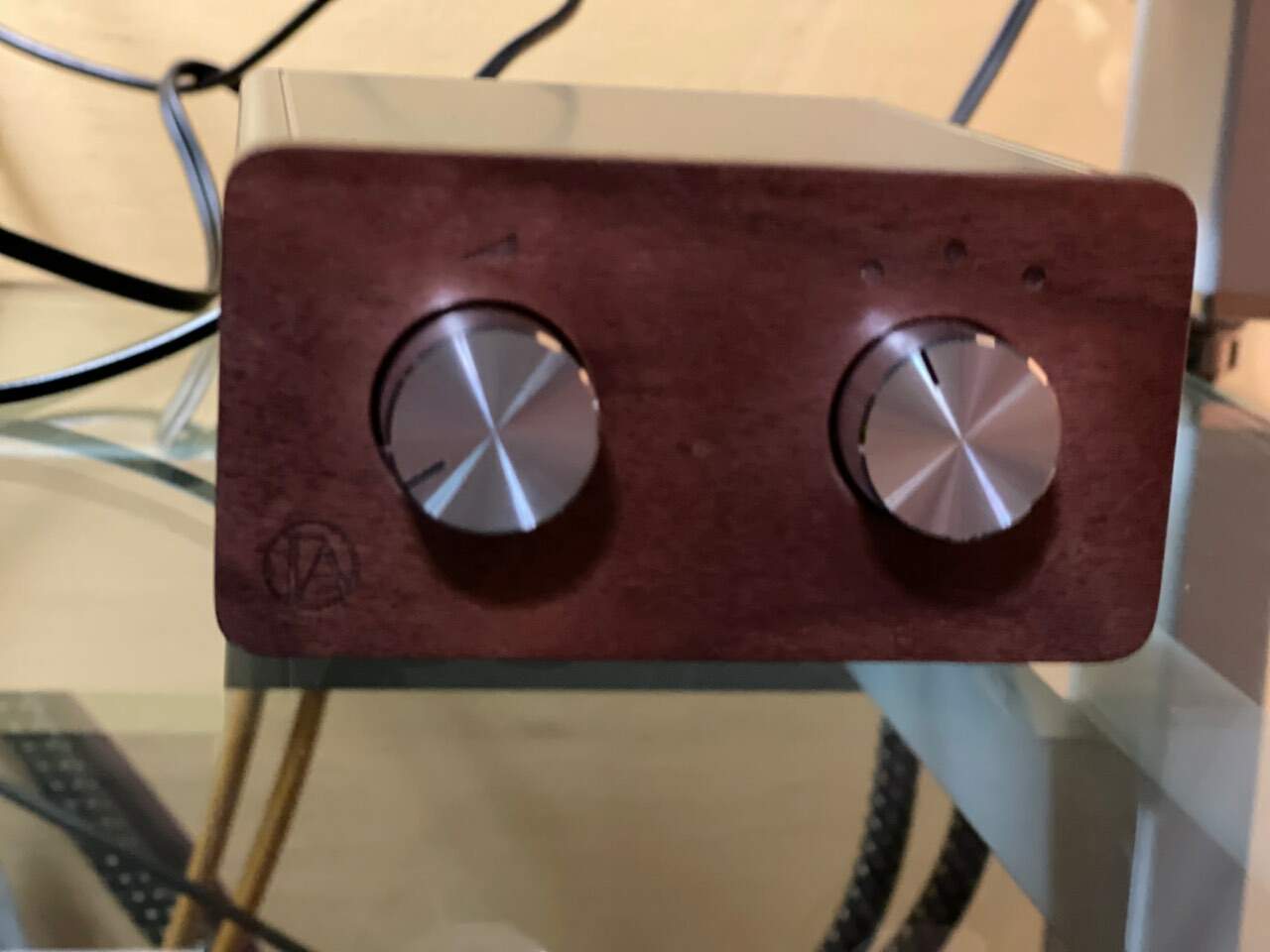

Moderatori zagor333 Inviato 1 Giugno 2023 Moderatori Condividi Inviato 1 Giugno 2023 6 ore fa, Roberto De Filippo ha scritto: preamplificatore Tisbury Audio @fontana ciao Mauro, anche io sto utilizzando questo piccolo pre passivo inglese (preso usato) da un paio di mesi. Collegato con il pre phono è molto OK, e lo continuo ad utilizzare per gestire il volume del mio attuale sistema analogico ( pre phono Gold Note PH10, gira VPI, il tutto collegato agli ingressi RCA del mio MC452). Mentre con il lettore CD/SACD MCD500, ho preferito di gran lunga l’uscita variabile del lettore, perché il piccolo pre passivo, non riesce a tirare fuori l’anima dalla musica, in quanto l’uscita è complessivamente troppo bassa. Quindi continuo ad andare di uscita variabile XLR del lettore per CD e SACD, e di pre passivo con il gira. Roberto Link al commento https://melius.club/topic/14815-preamplificatori-passivi/#findComment-855360 Condividi su altri siti Altre opzioni di condivisione...
