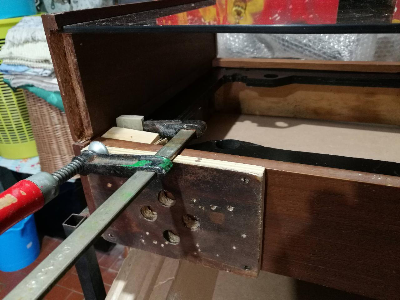

what Inviato 24 Aprile 2021 Condividi Inviato 24 Aprile 2021 Era tempo che mi balenava l'idea di instituire un thread specifico sul tema.Illustrare e spiegare il lavoro svolto affinchè chiunque possa prendere spunti.e perchè no,anche il coraggio di affrontare certe "imprese".Attenzione parlo di "restauro" nel vero senso della parola e non "riparazioni".Io ci provo,questo è il mio ultimo restauro che mi ha impegnato per diverso tempo ma che mi ha dato molta soddisfazione: un Dual 1019 pronto per la discarica che una collega di lavoro mi ha gentilmente regalato... Link al commento https://melius.club/topic/1482-il-nostro-ultimo-restauro/ Condividi su altri siti Altre opzioni di condivisione...

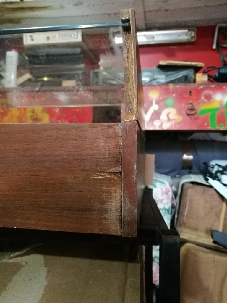

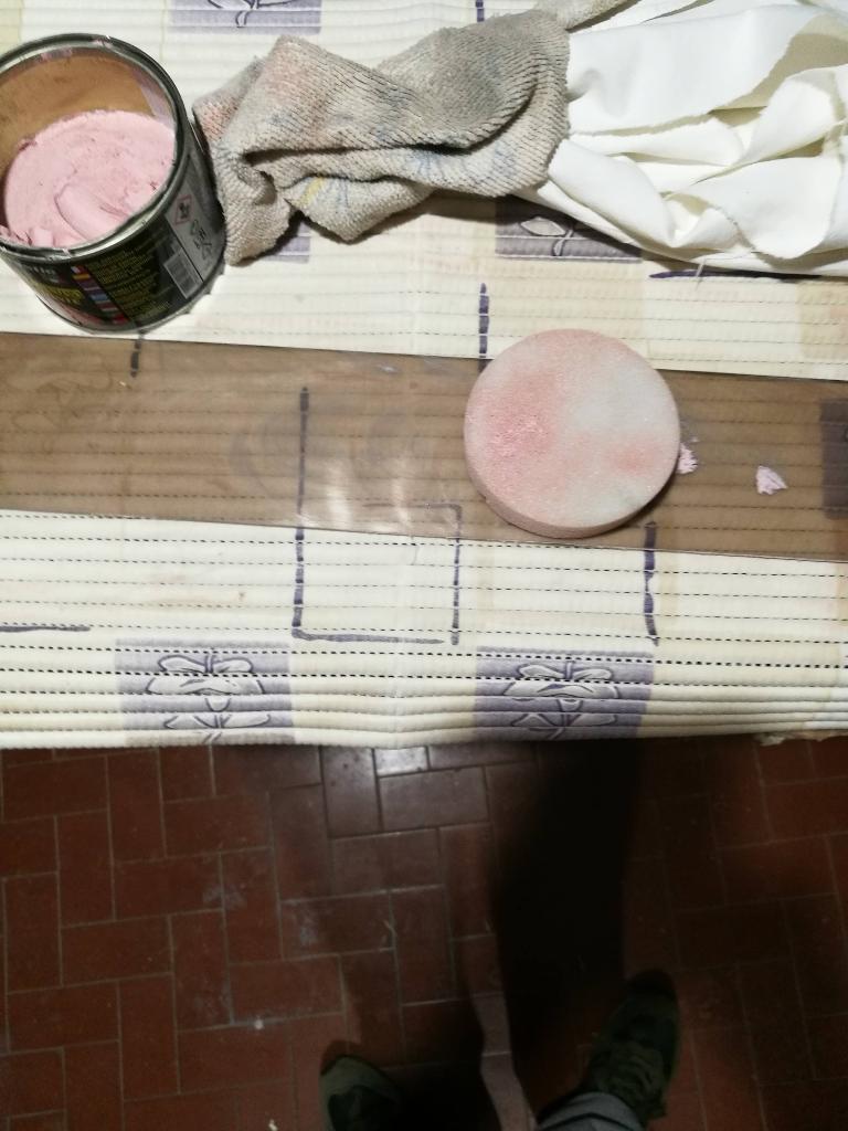

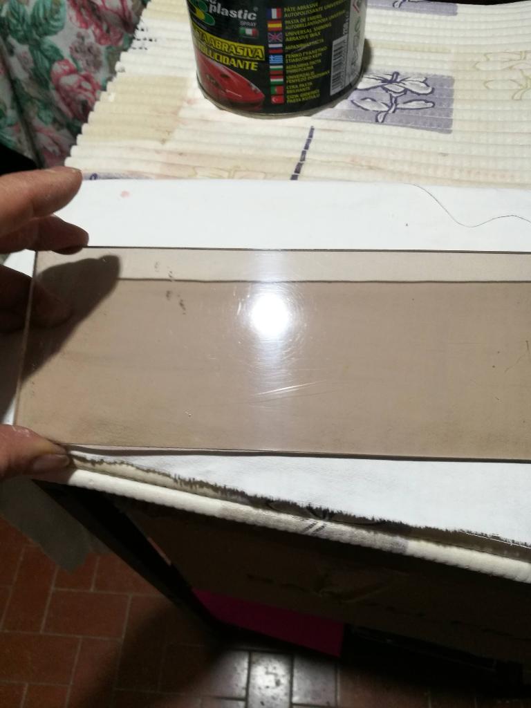

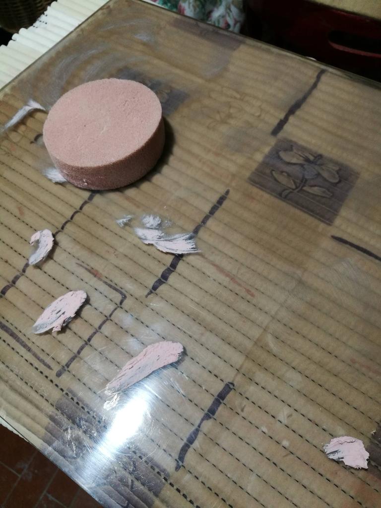

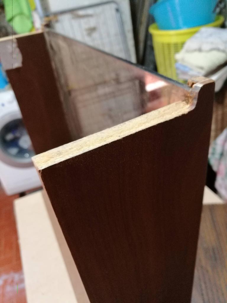

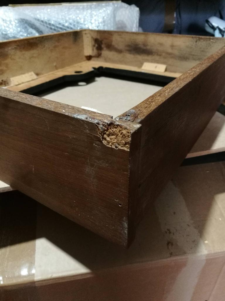

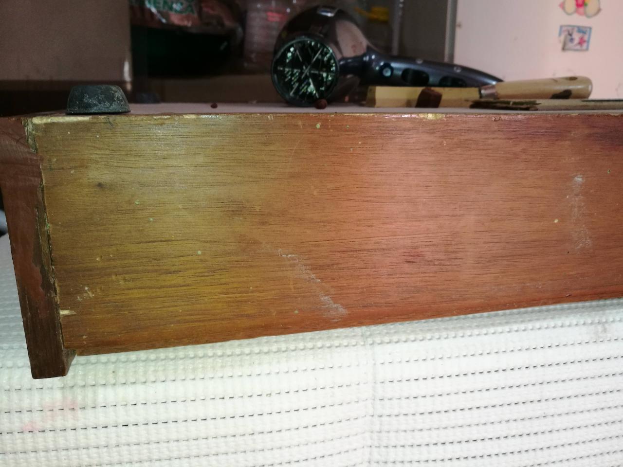

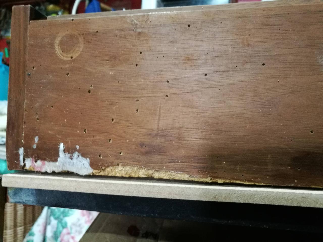

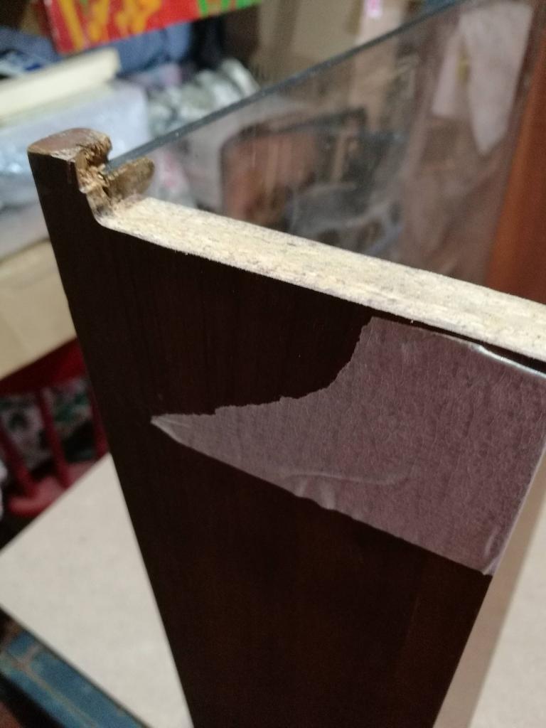

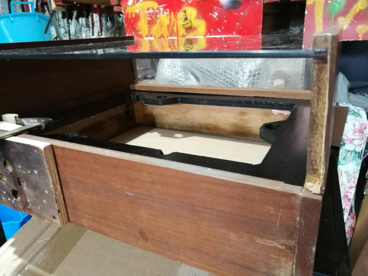

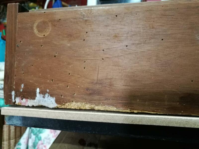

what Inviato 24 Aprile 2021 Autore Condividi Inviato 24 Aprile 2021 Restauro del legno marcio e tarlato,lucidatura plexiglass che aveva tracce di vernice e graffi a gogo Link al commento https://melius.club/topic/1482-il-nostro-ultimo-restauro/#findComment-56306 Condividi su altri siti Altre opzioni di condivisione...

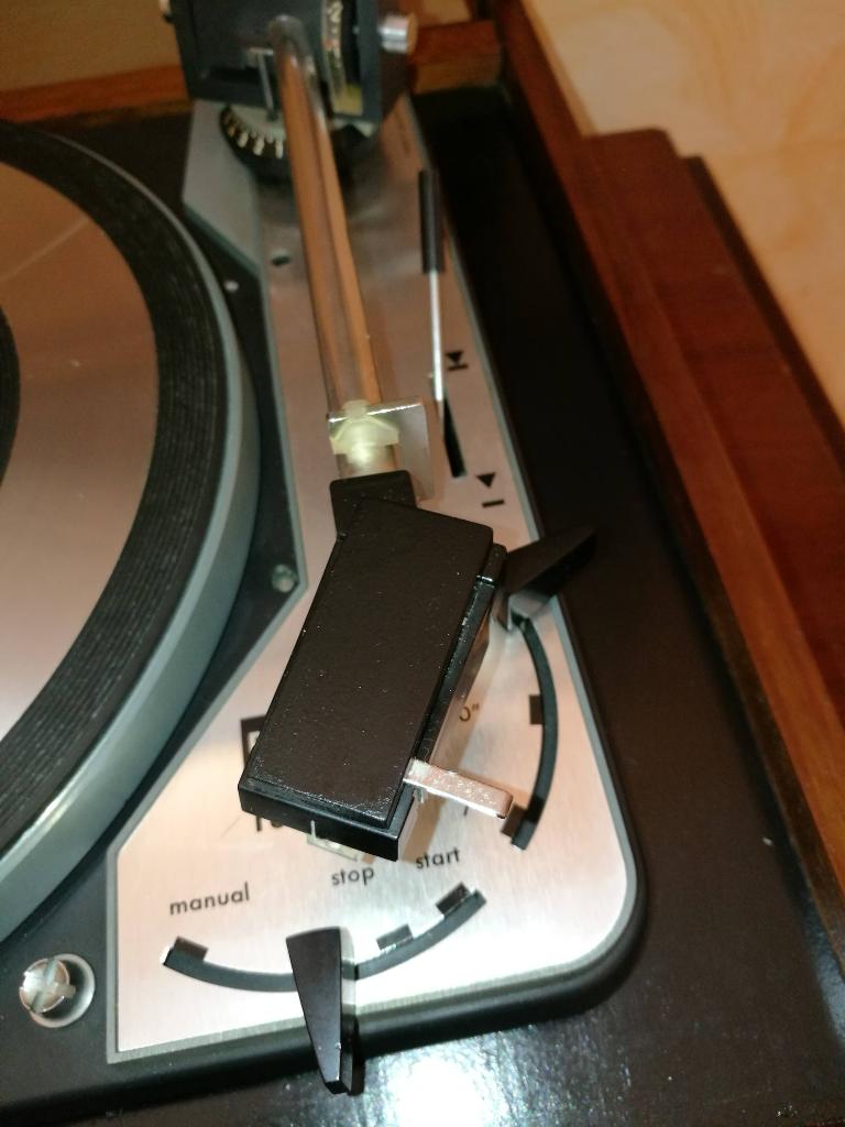

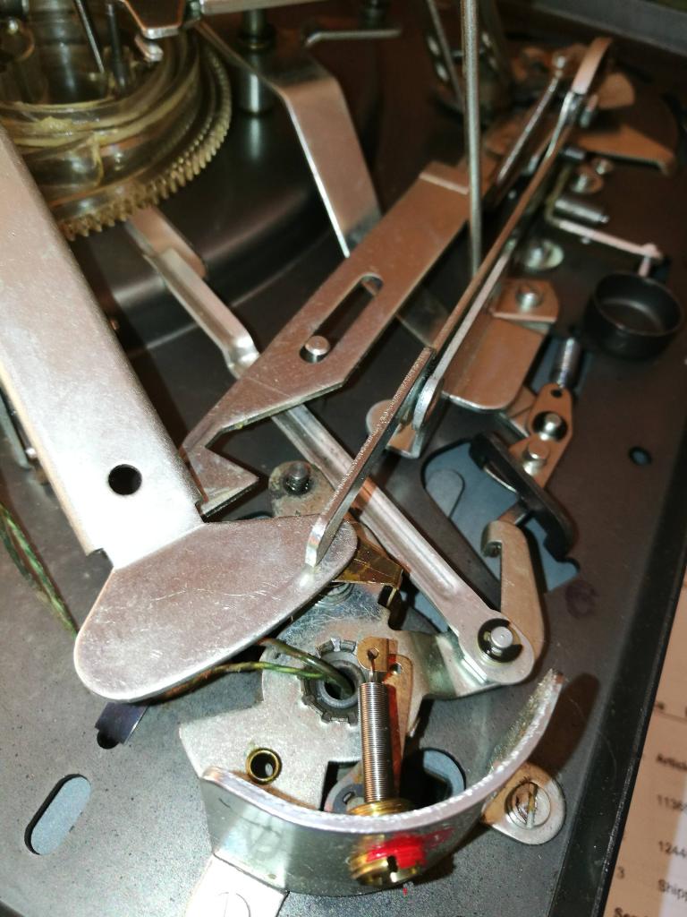

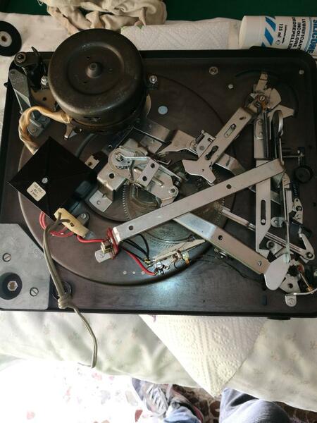

what Inviato 24 Aprile 2021 Autore Condividi Inviato 24 Aprile 2021 ripristino funzionamento automatico,sostituzione molle (nuove) e il famoso Steuermpimpel... Link al commento https://melius.club/topic/1482-il-nostro-ultimo-restauro/#findComment-56312 Condividi su altri siti Altre opzioni di condivisione...

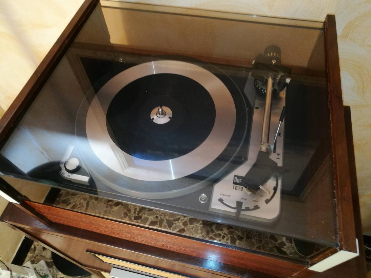

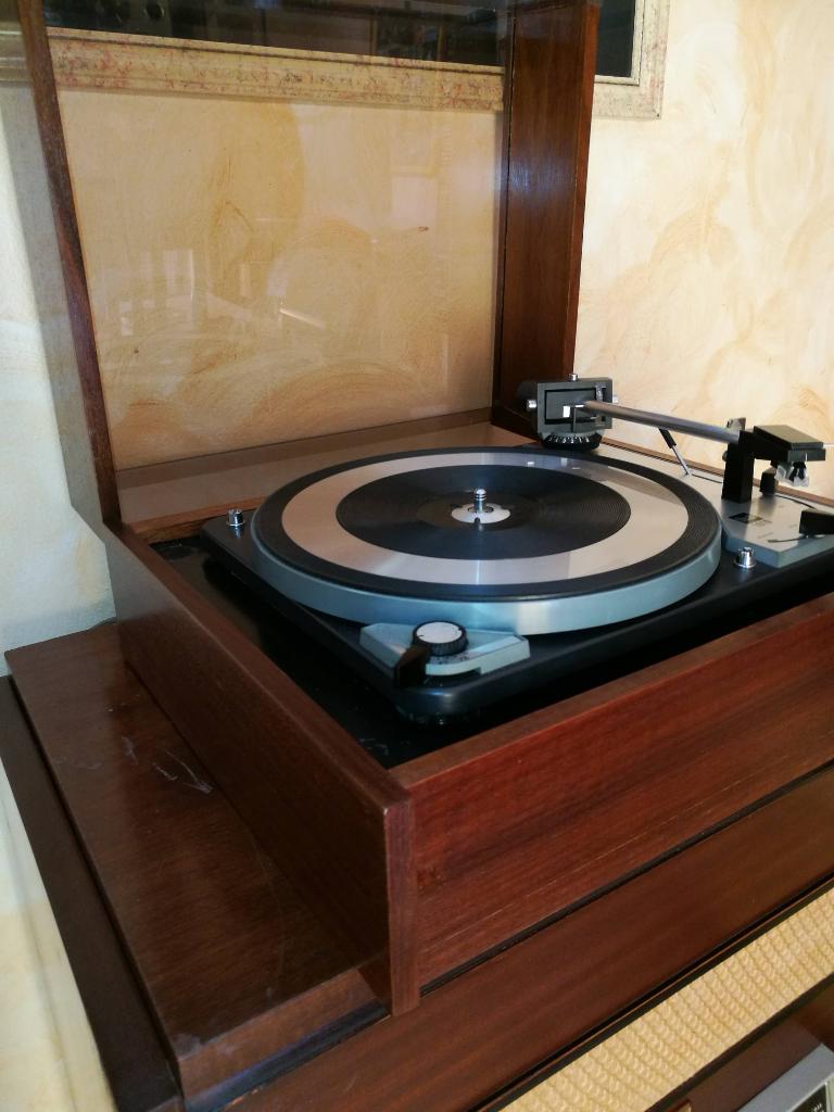

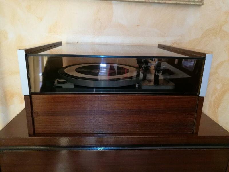

Questo è un messaggio popolare. what Inviato 24 Aprile 2021 Autore Questo è un messaggio popolare. Condividi Inviato 24 Aprile 2021 Risultato finale 18 1 Link al commento https://melius.club/topic/1482-il-nostro-ultimo-restauro/#findComment-56317 Condividi su altri siti Altre opzioni di condivisione...

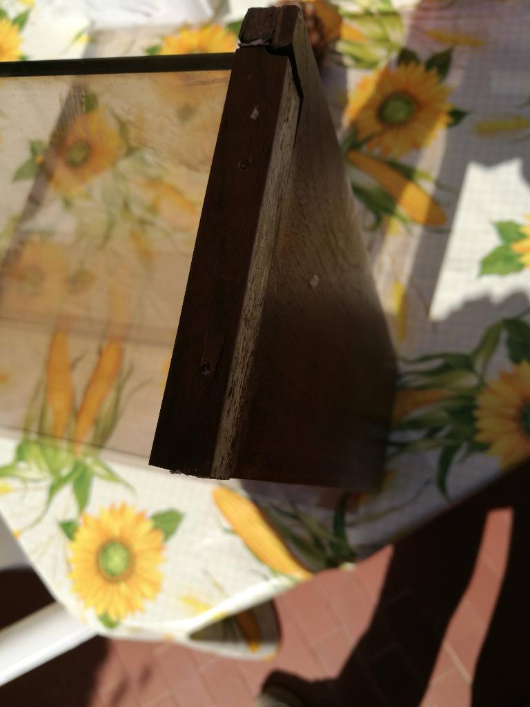

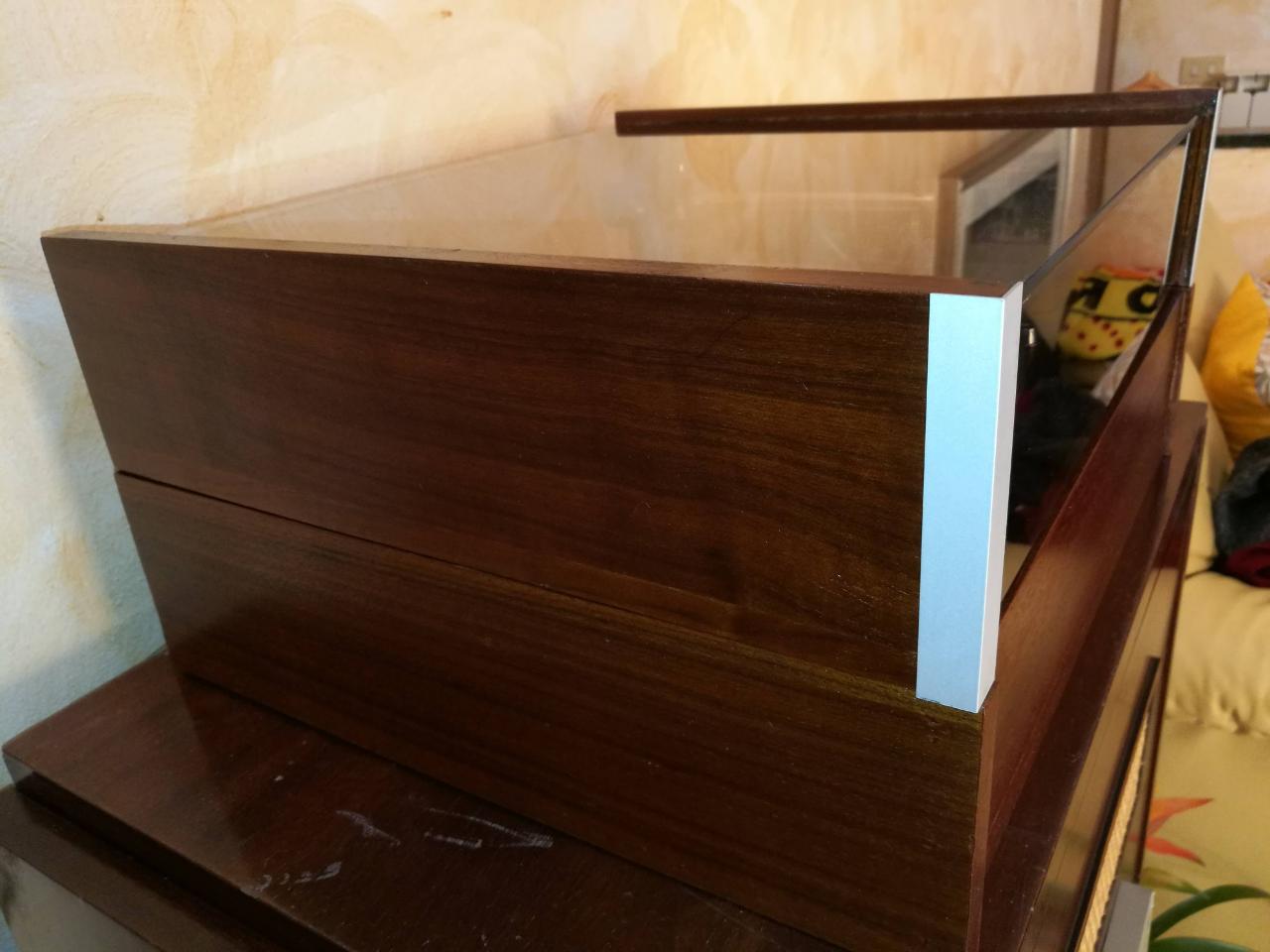

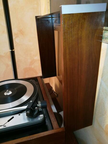

what Inviato 24 Aprile 2021 Autore Condividi Inviato 24 Aprile 2021 Ho creato la modanatura in alluminio per nascondere un po il rifacimento parziale delle spallette di legno del coperchio,l'aspetto è gradevole,finitura legno in gomma lacca,verniciatura shell Che ne dite? 1 1 Link al commento https://melius.club/topic/1482-il-nostro-ultimo-restauro/#findComment-56319 Condividi su altri siti Altre opzioni di condivisione...
oscilloscopio Inviato 24 Aprile 2021 Condividi Inviato 24 Aprile 2021 @what Complimenti...bellissimo lavoro, hai ridato vita ad un ottimo giradischi...👏 Link al commento https://melius.club/topic/1482-il-nostro-ultimo-restauro/#findComment-56320 Condividi su altri siti Altre opzioni di condivisione...
what Inviato 24 Aprile 2021 Autore Condividi Inviato 24 Aprile 2021 14 minuti fa, oscilloscopio ha scritto: ottimo giradischi Devo dire che mi ha sorpreso,gli ho montato una Stanton L 720 EE,suono frizzante e dinamico,provare per credere,io non me lo aspettavo... Link al commento https://melius.club/topic/1482-il-nostro-ultimo-restauro/#findComment-56350 Condividi su altri siti Altre opzioni di condivisione...

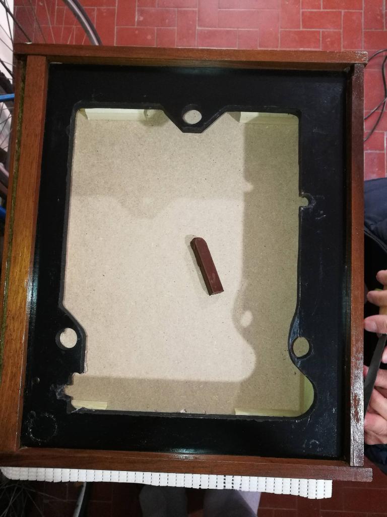

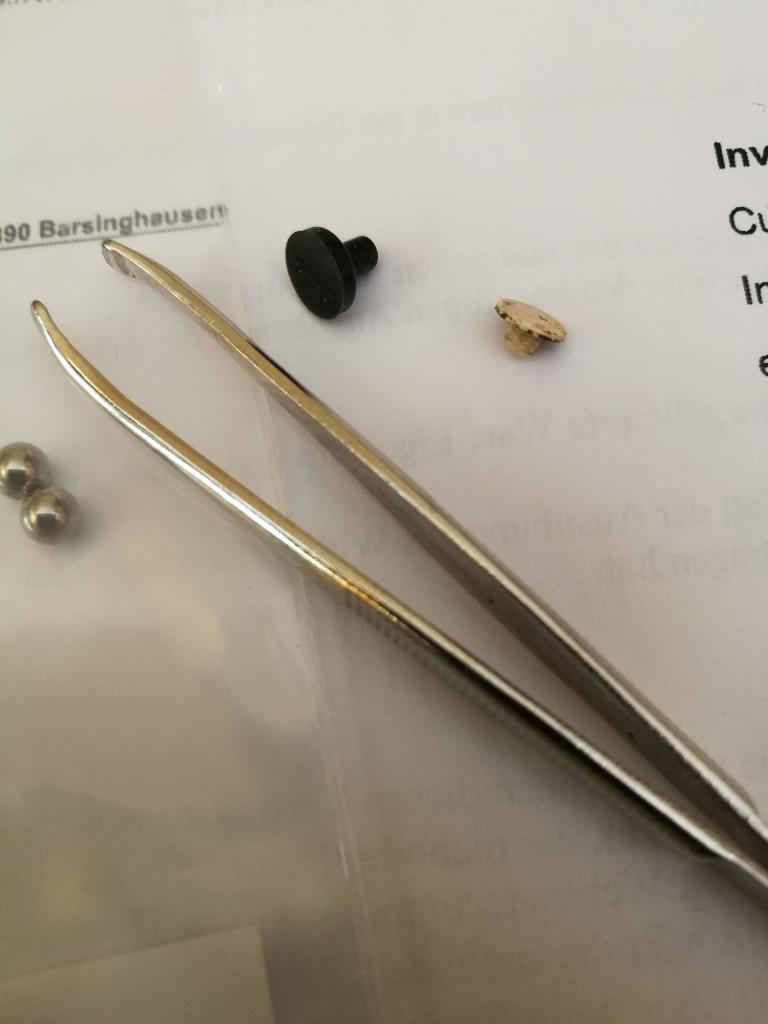

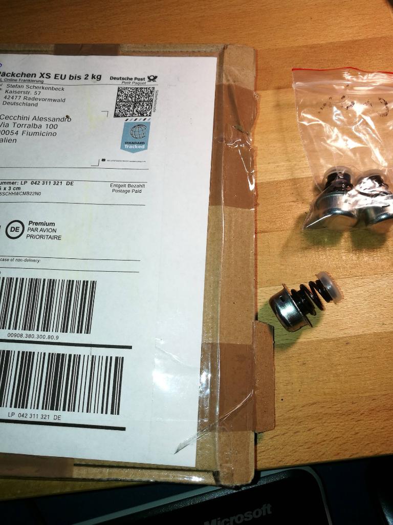

what Inviato 24 Aprile 2021 Autore Condividi Inviato 24 Aprile 2021 Queste sono le molle appena giunte dalla Germania,notare dalla foto del Plinto presa dall'alto,la ricostruzione del foro dell'alloggiamento di una molla che era stato danneggiato,compresa la riverniciatura in nero opaco Link al commento https://melius.club/topic/1482-il-nostro-ultimo-restauro/#findComment-56366 Condividi su altri siti Altre opzioni di condivisione...

corrado Inviato 24 Aprile 2021 Condividi Inviato 24 Aprile 2021 Mai visto del truciolare tarlato. Link al commento https://melius.club/topic/1482-il-nostro-ultimo-restauro/#findComment-56508 Condividi su altri siti Altre opzioni di condivisione...
Pimpinotto Inviato 24 Aprile 2021 Condividi Inviato 24 Aprile 2021 1 ora fa, corrado ha scritto: Mai visto del truciolare tarlato. Anch'io ero convinto ne fosse immune. Evidentemente, quei tarli erano super affamati 3 ore fa, what ha scritto: Devo dire che mi ha sorpreso,gli ho montato una Stanton L 720 EE,suono frizzante e dinamico,provare per credere,io non me lo aspettavo.. Nonostante che qualcuno dica che i giradischi non "suonano", è la stessa impressione (suono molto dinamico e "vivo") che ebbi (e ho tutt'ora) quando misi in funzione, per la prima volta, il Garrard 401, anche lui "puleggione", seppure in una base (plinto) che, nonostante sia prodotta, per quel giradischi, dalla SME negli anni 60-70 non è per niente considerata adatta (è a controtelaio sospeso). Link al commento https://melius.club/topic/1482-il-nostro-ultimo-restauro/#findComment-56584 Condividi su altri siti Altre opzioni di condivisione...
what Inviato 24 Aprile 2021 Autore Condividi Inviato 24 Aprile 2021 1 ora fa, corrado ha scritto: Mai visto del truciolare tarlato. Credevano di trovare del buon legno ma si sono dovuti accontentare dell'impiallacciatura. Link al commento https://melius.club/topic/1482-il-nostro-ultimo-restauro/#findComment-56620 Condividi su altri siti Altre opzioni di condivisione...
