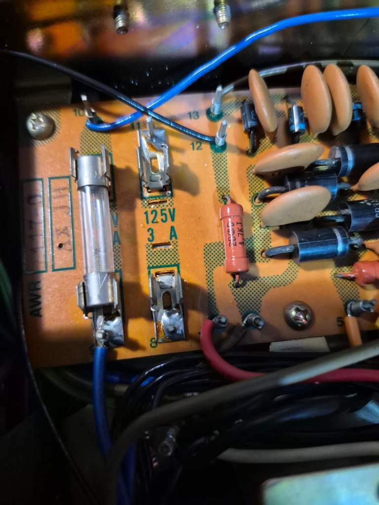

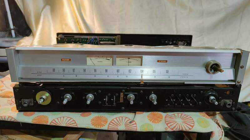

dipparpol Inviato 4 Agosto 2022 Condividi Inviato 4 Agosto 2022 continua il restauro, amici. "bonificato" da tutti i vecchi condensatori. controllato tutte le resistenze (sono meno di una ventina alla fine), risultano incredibilmente tutte in range. Per intenderci quella messa "peggio" era da 47ohm con tolleranza del 10% ed ho misurato 42!!!! Anche le valvole e le relative tensioni sui piedini sono ok (ad essere pignoli pignoli in alcuni casi ho rilevato scostamenti da meno di un volt)... quindi... che dire?? ci siamo quasi!!! a questo punto posso concludere con una pulita e smagnetizzazione alle testine, chiusura e collaudo finale... anzi già che ci sono controllo bene bene le saldature originali, per concludere... 2 Link al commento https://melius.club/topic/1482-il-nostro-ultimo-restauro/page/12/#findComment-542423 Condividi su altri siti Altre opzioni di condivisione...
