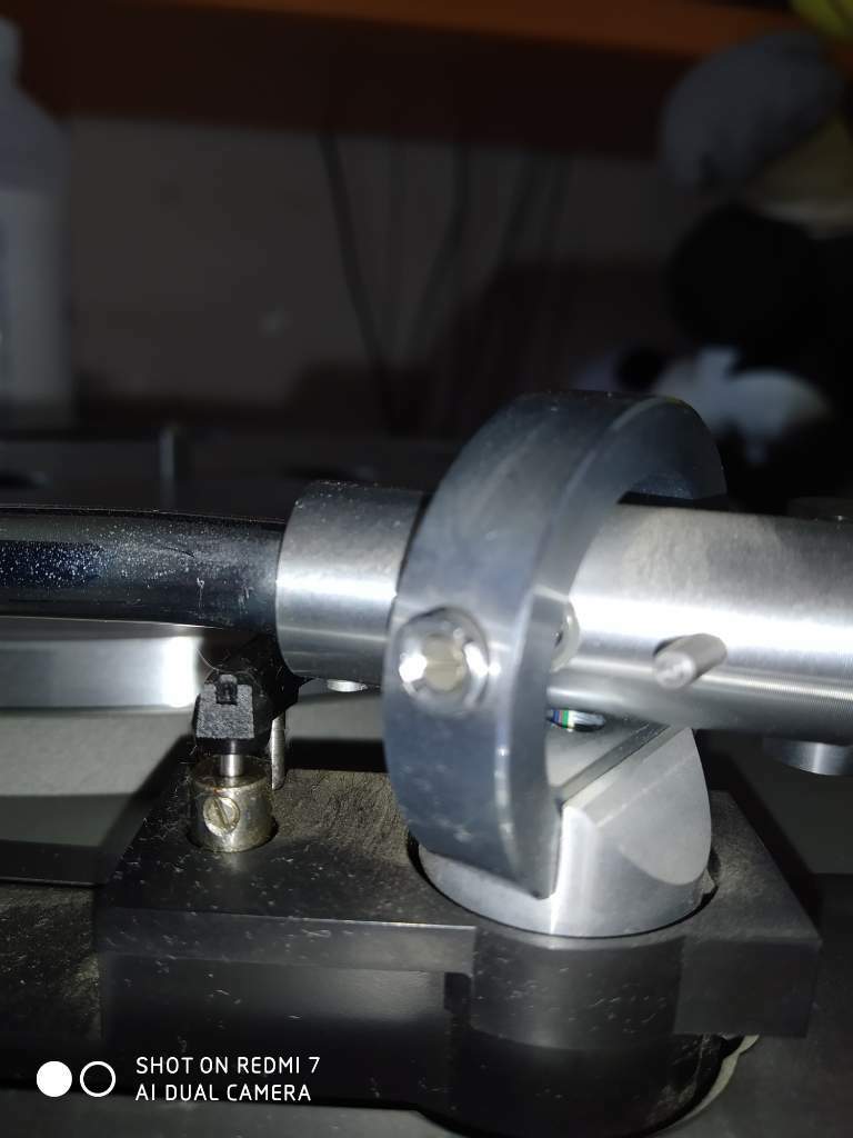

what Inviato 16 Ottobre 2021 Autore Condividi Inviato 16 Ottobre 2021 Il braccio presentava inizio di piccole macchie di ruggine in tutte le parti metalliche,fino al contrappeso,per cui sempre con carta abrasiva finissima( ne tengo sempre un pezzo usato più volte, in mancanza della lana di ferro) un leggero passaggio dopo averla appena unta con una goccia di W40 (ognuno ha i suoi segreti) et voilà,è tornato come nuovo. Link al commento https://melius.club/topic/1482-il-nostro-ultimo-restauro/page/5/#findComment-242236 Condividi su altri siti Altre opzioni di condivisione...
