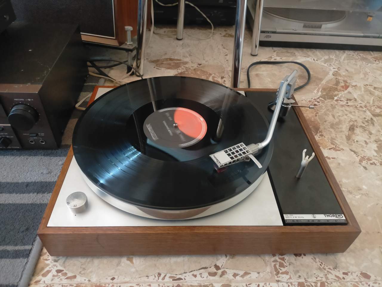

Bazza Inviato 23 Luglio 2022 Condividi Inviato 23 Luglio 2022 Iniziato il restauro del td 150 mk1, intanto l'ho tirato via dalla base amplificata Gemco e smontato il braccio.. Link al commento https://melius.club/topic/1482-il-nostro-ultimo-restauro/page/8/#findComment-529600 Condividi su altri siti Altre opzioni di condivisione...
Questo è un messaggio popolare. Bazza Inviato 23 Luglio 2022 Questo è un messaggio popolare. Condividi Inviato 23 Luglio 2022 Braccio pulito, lucidato e riassemblato. Manca solo l'olio nuovo per il pistoncino alzabraccio. Purtroppo l'umido in alcuni punti ha intaccato la cromatura, peccato... Però non è venuto malaccio.. 3 Link al commento https://melius.club/topic/1482-il-nostro-ultimo-restauro/page/8/#findComment-530039 Condividi su altri siti Altre opzioni di condivisione...
lucaz78 Inviato 23 Luglio 2022 Condividi Inviato 23 Luglio 2022 @Bazza è venuto molto bene,io lo lascerei così, se provi a riverniciare le parti ossidate rischi di fare peggio. Avrai da fare con questo restauro,ma sicuramente ne vale la pena. Devi ricablare il braccio o lasci i cavetti originali? Link al commento https://melius.club/topic/1482-il-nostro-ultimo-restauro/page/8/#findComment-530060 Condividi su altri siti Altre opzioni di condivisione...
Bazza Inviato 23 Luglio 2022 Condividi Inviato 23 Luglio 2022 5 minuti fa, lucaz78 ha scritto: Devi ricablare il braccio o lasci i cavetti originali? Io sarei per lasciare gli originali, l'attacco del porta testina sembra fissato con una spina, non vorrei far danno nel toglierla... Link al commento https://melius.club/topic/1482-il-nostro-ultimo-restauro/page/8/#findComment-530069 Condividi su altri siti Altre opzioni di condivisione...
lucaz78 Inviato 23 Luglio 2022 Condividi Inviato 23 Luglio 2022 In effetti non sembra semplice. Io li ho cambiati una volta in un braccio rega e mi hanno fatto impazzire un pomeriggio intero. Se non sono ossidati o interrotti ti conviene provare a lasciarli. Link al commento https://melius.club/topic/1482-il-nostro-ultimo-restauro/page/8/#findComment-530088 Condividi su altri siti Altre opzioni di condivisione...
lucaz78 Inviato 23 Luglio 2022 Condividi Inviato 23 Luglio 2022 26 minuti fa, Bazza ha scritto: non vorrei far danno nel toglierla Sicuramente sono saldati dietro,ma se per toglierla è rimetterla si sposta qualcosa poi sarebbe difficile tarare il sistema braccio-testina. Per il pistoncino alzabraccio molti usano olio al silicone, non saprei che altro metterci. Link al commento https://melius.club/topic/1482-il-nostro-ultimo-restauro/page/8/#findComment-530092 Condividi su altri siti Altre opzioni di condivisione...
Bazza Inviato 23 Luglio 2022 Condividi Inviato 23 Luglio 2022 1 ora fa, lucaz78 ha scritto: Per il pistoncino alzabraccio molti usano olio al silicone, non saprei che altro metterci. Si, devo solo trovarne uno adatto e che non costi un rene, sotto c'è una molla che tira tanto, credo che ne serva un tipo bello denso...se qualcuno sa parli 😁 Link al commento https://melius.club/topic/1482-il-nostro-ultimo-restauro/page/8/#findComment-530151 Condividi su altri siti Altre opzioni di condivisione...
