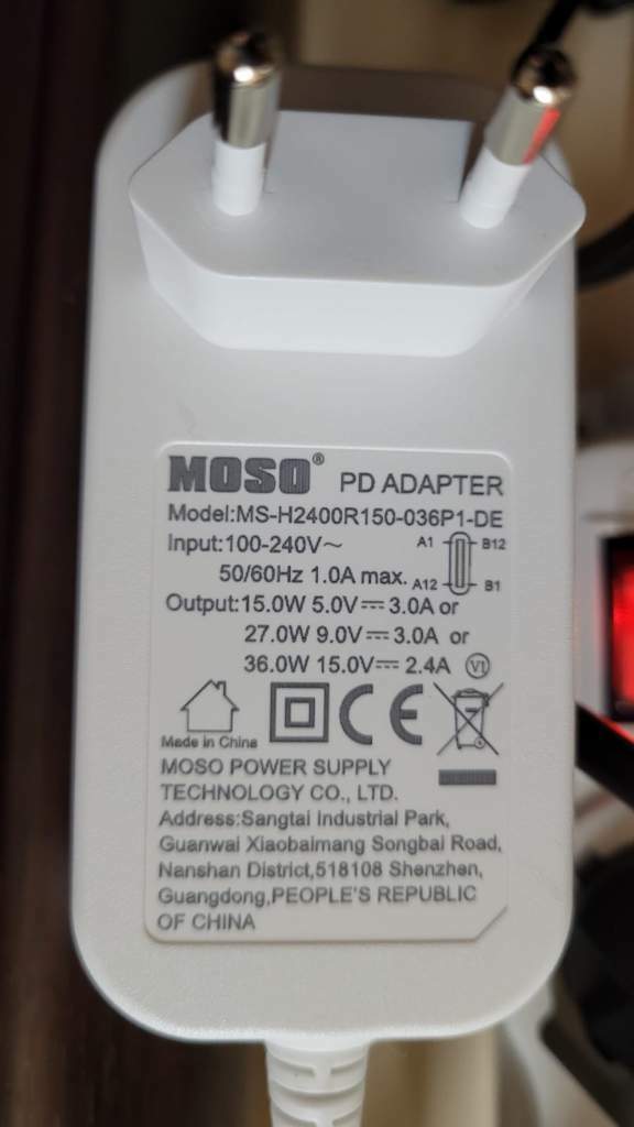

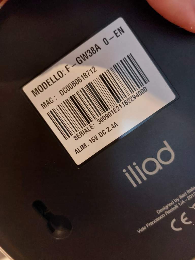

Vorrei mettere un alimentatore lineare su router Iliadbox. Il router ha un alimentatore proprio e assorbe 15V 2.4 A e ha connettore USB-C
b0d34414-8bcd-4c3e-9eff-75ef326b5da9.thumb.jpg.5e38f14d1eca9f902375e577f6c5ae3f.jpg 273796f5-846f-44d2-9530-0e0b20f3620f.thumb.jpg.1de950ea04d9381ea962ef1f941e9051.jpg
Ho quindi impostato il mio alimentatore lineare a 15V (ha 80 watt quindi regge gli Ampere) ma il router Iliadbox non si accende.
Ho provato due cavi diversi USB-C adatti a trasportare questo carico di corrente ma niente non si accende.
Come è possibile?

..scusa leggo solamente oggi :(
Bhé, sommariamente dico (da non possessore di ILIADBOX) che esiste la possibilità di farlo funzionare in modalità "ONT-on" e quindi con una "borchia in più" che è un altro modem "tradizionale". (Alimentatore minijack)
Questo però sembrerebbe "aumentare le paranoie audiofile", perché less is more è un dogma... sembra.
(Sebbene "tutto" è possibile perché si potrebbe utilizzare un lineare per il "modem tradizionale" e un altro -audiofilo-modulo SFP)
Volendo però "fidarsi" di quello all'interno del ILIADBOX e quindi un solo device per internet, rimarrebbe il problema (se non è stato già risolto!) di cambiare lo switching-scrauso del francese dove credo la difficoltà è (potrebbe essere) la USB-C usata per fornirgli la tensione a 220V/15V,magari da un Sbooster già in casa.
I dati (del ILIADBOX sono: Porta USB-C per il cavo di alimentazione, tensione 15V e potenza minima 36W)
E qua mi fermo...
