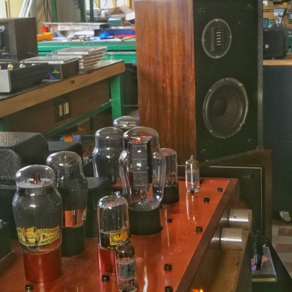

@paolo75 il passivo delle ESS (ho restaurato in laboratorio anche qualche coppia di Amt1) è realizzato in super economia. Non ha come in altri costruttori un cestello ne tanto meno un centratore. Ma nient'altro che una supporto circolare che contiene una sospensione e al posto del cono una superficie piatta. Tutto qui.
Anche sulle Amt1 è esattamente la stessa cosa.  Inoltre, fatti 2 conti fra volume di carico, e frequenza di risonanza del Woofer (in questo caso un altoparlante che a vederlo non ci si aspetterebbe molto... Ma invece.... Suona... È molto bene... (tra l'altro "motorizzato" in Alnico) si trova la frequenza di accordo del passivo....
Per realizzarlo ho utilizzato un disco in poliuretano espanso che vengono normalmente utilizzati nei panifici-pasticcerie per i tenere torte e crostate. Tagliato a misura perfetta (grazie alle presse e gli stampi di un collega che stampa foam per mezza Europa) e rivestito di vellutino adesivo dc-fix.
Per raggiungere il peso giusto (in realtà, si tratta di allineare la frequenza di risonanza l'ho appesantito con 8grammi di pallini di piombo da pesca, inseriti nel poliuretano e quindi invisibili poi...
In pochi minuti ho ricostruito il tutto.

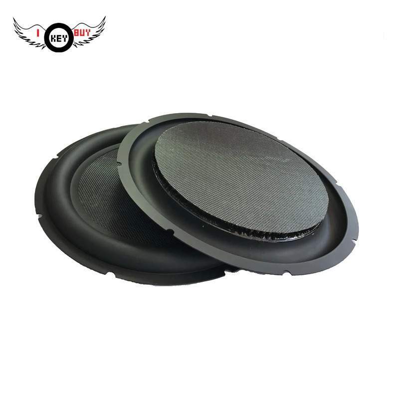

una cosa simile  questa per capirsi?
