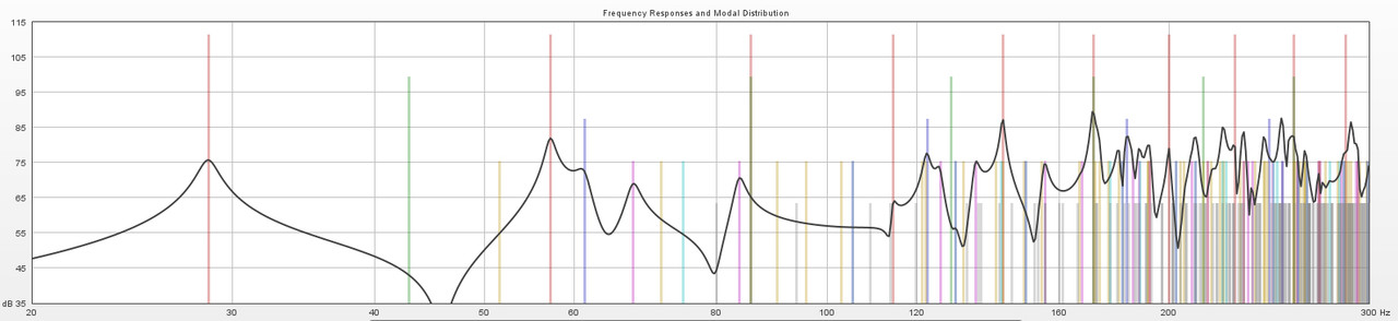

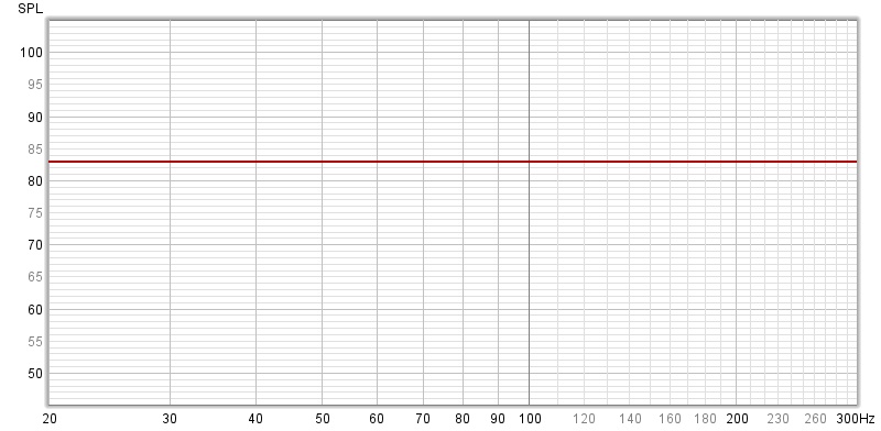

ilmisuratore
Esempio:
Ammettiamo che al mondo esista un diffusore perfetto, quindi con una risposta in frequenza [nella zona piu esposta, quindi entro la frequenza di Schroeder] perfettamente lineare
Poi lo inseriamo dentro un locale con *classiche dimensioni*  6x4x2,80 e vediamo cosa si ottiene
Si ottiene che il concetto di Dufay vale quanto l'onesta di Vanna Marchi
La risposta del diffusore perfetto diventa palesemente aberrata
IPOTETICO DIFFUSORE PERFETTO
LO STESSO INSERITO IN AMBIENTE, QUELLO CHE *NON CONTA*  [???????]
https://melius.club/topic/14835-lambiente-conta-meno-dellimpianto/page/151/#findComment-930440
