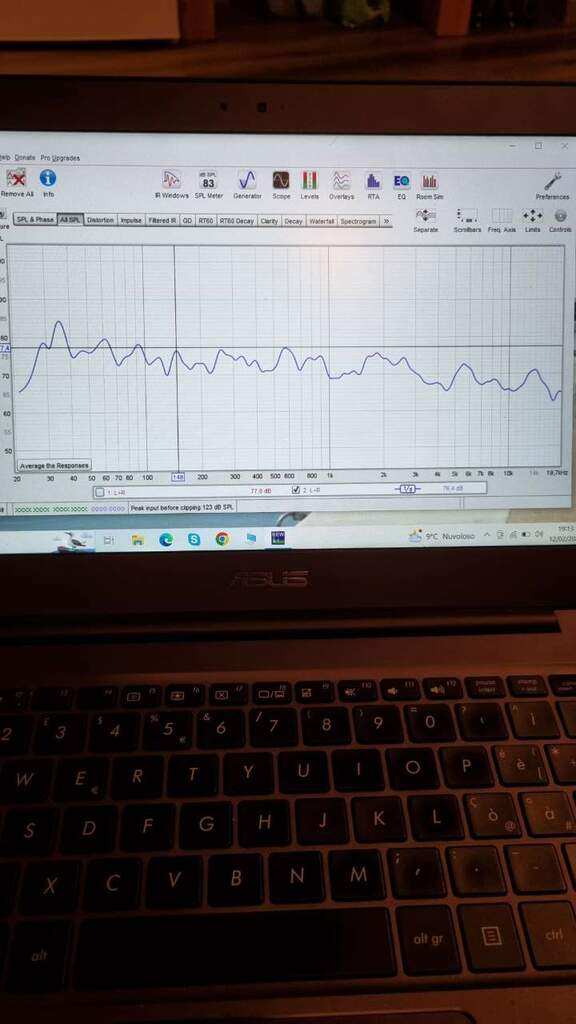

@Ashareth centra perche non è proprio come scrivi. Mi spiego meglio: le khorn posizionate a dovere, negli angoli e senza battiscopa, nel mio ambiente producono un basso eccessivo, ben percepibile ad orecchio e misurabile con rew con una media di oltre +5 db dai 30 ai 300hz. Allontanandole dagli angoli non si perde affatto nell'ultima ottava, dove semmai, con il giusto posizionamento, si linearizza la risposta. Il problema che sorge è più in alto, tra i 300 ed i 400hz, all'incrocio tra mid e woofer, dove si crea un buco nella risposta assolutamente intollerabile. Serrarle negli angoli non serve affatto ad estendere la risposta del wf verso il basso, come credono molti, ma verso l'alto (il mid). Da me ho risolto seguendo le indicazioni che ho trovato sul forum klipsch, ovvero chiudendole posteriormente con dei pannelli fatti ad hoc da un mio amico falegname. In questo modo, giocando con la distanza dagli angoli (vanno comunque messe in prossimità) si riesce a linearizzare la risposta (o almeno da me ha funzionato) senza perdere energia nel punto di incrocio con il mid. Allego un rilievo di qualche tempo fa. Gli ultimi erano migliori nella parte sopra i 400hz (ho giocato un po anche con i driver:classic_biggrin:), ma li ho sul computer. L'esaltazione a 30 hz, ovviamente, è legata alla forma della stanza; volevo metterci mano ma prevale la pigrizia e, tutto sommato, anche la soddisfazione.20230212_191311.thumb.jpg.3b11fb3f96d8740623b21835ff719ef8.jpg
https://melius.club/topic/14835-lambiente-conta-meno-dellimpianto/page/39/#findComment-869242

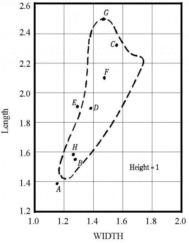

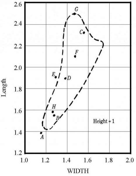

@grisulea ciao
Sono andato a misurare,la stanza esattamente e' 4.80 larghezza x 4.20 lunghezza x2.65 altezza,quella da mettere in comunicazione e' qualche centimetro piu' corta ma praticamente e' identica.Il soffitto e' sempre uguale e verrebbe una stanza perfettamente rettangolare.Sul lato di 4,80 dove dovrei mettere i diffusori non ci sono finestre,ce n'è una al centro della stanza ovviamente sul muro esterno e una porta che da' nell'altra stanza dove c'è il tramezzo da abbattere.L'altra stanza ha una finestra nella medesima posizione di quella dell'impianto ma anche una nel lato opposto dei diffusori,in questa stanza c'è la porta che comunica con il corridoio interno della casa.I muri della casa sono di 60cm in sasso con solette sopra e sotto,una sorta di bunker! Il tramezzo è di quadrelli bucati da 8cm,piuttosto facile da abbattere e non e' portante,era stato fatto per fare due stanze per una coppia di vecchietti brianzoli che venivano da noi in vacanza in montagna,ma ormai da 6/7 anni sono inutilizzate a parte la funzione di magazzino.Mi consigli di lasciare tutto così o allungare la stanza dell'impianto? Se sì di quanto?Per fare lavori di muratura o altro non c'è il minimo problema perché comunque facciamo tutto in casa,io e mio fratello.Per cui 4.80x.....x2.65?Grazie.
https://melius.club/topic/14835-lambiente-conta-meno-dellimpianto/page/39/#findComment-869301
@leosam Immaginavo la larghezza attorno ai 4 e la lunghezza 4.8 metri. Essendo la larghezza 4,8 metri purtroppo è già sproporzionata rispetto all'altezza. Porterei la lunghezza a 6,5 metri.  E' fuori dall'area di bolt ma credo sia un buon compromesso. Andare oltre la allontana ancora di più. Anche io avevo una stanza da 4*4.5*2.75, ho abbattuto un tramezzo e la stanza è diventata 4*8.5*2.75= Mai sentito nulla di peggio, è troppo lunga sia per la proporzione altezza che larghezza. Ha dei modi talmente elevati e persistenti che renderla passabile è una impresa. La tua è fortunatamente più larga ma andare agli 8,5 metri circa la rende comunque problematica. Riferisciti a questo grafico, in pratica per te height=1 è 2,65 metri. Moltiplichi per i numeri in ascissa e ordinata e vedi dove incroci.  Dopo che hai deciso le dimensioni apri rew e vai su folder room sim e con le stesse dimensioni simuli la posizione dei diffuori e la tua e vedi cosa esce perché sui bassi dipende molto anche da quello.
https://melius.club/topic/14835-lambiente-conta-meno-dellimpianto/page/39/#findComment-869404
