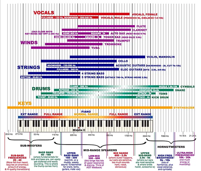

Scusa ma questa affermazione non tiene conto della più banale delle leggi della fisica. La lunghezza d'onda. Fino a 500 hz è da 70 cm a 17 metri. Evidente che dall'intorno dei 500 hz a scendere qualsiasi locale non trattato è praticamente equivalente ad uno specchio. Magari fosse solo uno specchio, appena sotto i 250 diventa la sala degli specchi. Non resta che vedere dal solito grafico dell'estensione in frequenza degli strumenti musicali che entro i 500 hz cadono le fondamentali del 60% delle note emesse. Quindi il 60% di quanto riprodotto viene fatto nella sala degli specchi. Facciamo pure il 50% ed abbiamo stabilito quanto influisce l'ambiente sul risultato totale in "small rooms". Bene che vada.

@Berico ho preso a riferimento questo grafico che mi pare più immediato. Tracci una linea ai 500 hz, quel che sta a sinistra suona quasi nella sala degli specchi. Noti subito che la parte colorata è prevalentemente a sinistra. Quasi perché  nessuna sala ha solo pareti vuote e nessun mobile.
Va da se che anche sopra i 500 se il suono incontra pareti libere e senza nessun controllo delle riflessioni finisce per riflettere come uno specchio. Fino ad almeno 2000 hz ci possono essere importanti riflessioni che compromettono il risultato. Questo non significa che non si possa ascoltare bene comunque, significa che l'ambiente influisce pesantemente. Chi sostiene il contrario è stato fortunato e non si rende conto di aver un buon ambiente. Sotto i 200 hz non c'è trippa per gatti. Servono i dsp. Bastano questi primi 200 hz a compromettere tutto il resto.  Ho sempre sostenuto che si devono far suonare i primi 500 hz non a caso, ancora lo sostengo ed ancora sostengo che a far suonare bene il resto è capace anche il mio gatto. Del resto sopra i 500 hz non ho mai visto misure di impianti meno che buone ed in generale ottime al salire della frequenza, sopra i 2000 hz, dove di solito funziona un tw le differenze dovute all'ambiente sono talmente scarse da poter essere classificate a livello di gusto. In questo senso ed a queste frequenza l'ambiente conta poco. Peccato che la musica sia tutta sotto. Come far suonare un tw è solo questione di gusto.
