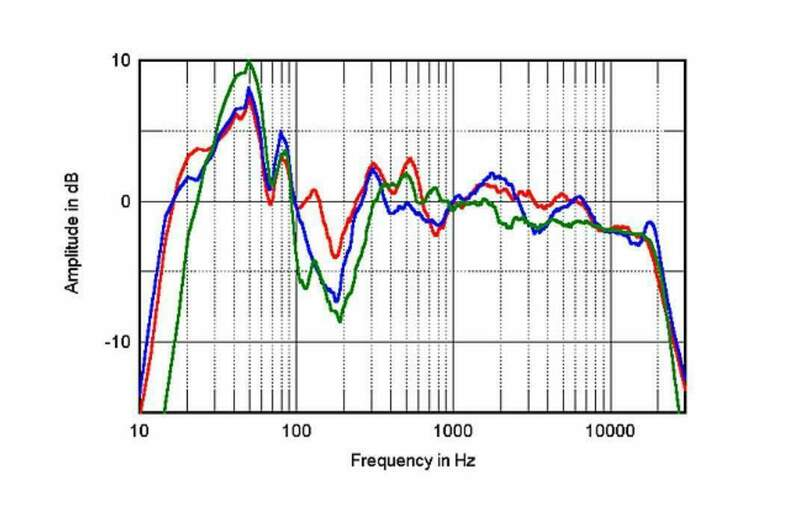

2 minuti fa, Dufay ha scritto:
Ho detto che ci sono piu e meno 5 db nella riga rossa
Se questa affermazione vuol dire saper leggere un grafico allora meglio stendere un velo pietoso
Vuoi che te lo leggo in modo un pochettino piu professionale ?

ilmisuratore
2 minuti fa, Paolo_AN ha scritto:
dimmi se sbaglio, il picco a 50Hz e l'avvallamento a circa 200Hz sono implicabili alle caratteristiche acustiche di quell'ambiente, poiché ampiamente visibili su tutt'e tre le linee.
Non sbagli, rinforzo e cancellazione dipendono dalla distribuzione delle interferenze acustiche relative alle dimensioni del locale
La perturbazione nella regione del medio può dipendere da due fattori
- caratteristica del diffusore
- interferenza sul campo diffuso in relazione alla dispersione polare

Mighty Quinn
Giustappunto
Di questo si parla
Qualsiasi diffusore in quella stanza proporrà un picco a 50 hz e un buco a 200hz.
Dedicato a coloro che sostengono che l'ambiente non è determinante ai fini di un buon ascolto.
https://melius.club/topic/14835-lambiente-conta-meno-dellimpianto/page/87/#findComment-877535
Ma pensa che poi ascoltano e giudicano le casse lì saranno scemi?
https://melius.club/topic/14835-lambiente-conta-meno-dellimpianto/page/87/#findComment-877541
Sì, però è anche vero che, limitatamente a quell'ambiente ed ai valori in esame, i tre diffusori manifestano comunque un loro comportamento, più controllate le Wilson, più dilaganti le Aida.
Emerge pertanto un ulteriore fattore: la compatibilità.
https://melius.club/topic/14835-lambiente-conta-meno-dellimpianto/page/87/#findComment-877547
ilmisuratore
Al cospetto di quelle risposte, tale compatibilità verrebbe vista come qualcosa su cui lavorarci fin troppo, anzi direi in modo troppo macroscopico
La compatibilità la vedo in quei casi in cui qualche sottigliezza si possa risolvere, appunto, con l'inserimento di elementi compatibili

2 minuti fa, ilmisuratore ha scritto:
Al cospetto di quelle risposte, tale compatibilità verrebbe vista come qualcosa su cui lavorarci fin troppo [...]
Il mio è chiaramente un discorso generico, non rivolto direttamente al caso specifico dove, giustamente, di compatibilità effettiva se ne vede poca...
https://melius.club/topic/14835-lambiente-conta-meno-dellimpianto/page/87/#findComment-877556
ilmisuratore
A differenza di ciò che alcuni non vogliono ammettere, nella mia esperienza ho trovato sempre locali domestici in cui la riproduzione delle basse frequenze [sin dalle prime ottave] ha mostrato evidenti problemi di linearità e buona distribuzione del decadimento
Tutti i locali hanno manifestato rinforzi e cancellazioni, oltre alle code [il cosiddetto muggito]
Alcuni ci passano sopra, altri scavano attentamente fino a risolverli
La riproduzione delle basse e mediobasse frequenze, nel primo e nel secondo caso, cambia in modo considerevole, ed è impossibile non accorgersene
Rimango basito quando gli stessi avvertono differenze tra due spinotti [e le ritengono differenze importanti] sminuendo poi quelle macroscopiche di natura acustica
