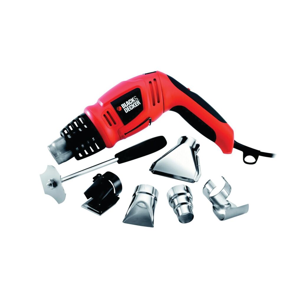

M.B. Inviato 5 Giugno 2023 Condividi Inviato 5 Giugno 2023 @BEST-GROOVE Sono d'accordo per il preferire le guaine termorestringenti con rapporto 3:1 o 4:1, perché "sigillano" meglio. D'accordissimo anche sull'utilizzo di un'adeguata pistola termica in luogo di una fiamma viva... aggiungo solo che sarebbe preferibile utilizzare davanti alla bocca della pistola termica un opportuno ugello convogliatore d'aria a forma di "U". Questo accessorio distribuisce in modo iniforme il calore sul pezzo lavorato consentendo un restringimento della guaina a regola d'arte e in minor tempo. Quindi con meno rischi di fondere qualche isolante o altro componente delicato. P.S. La maggior parte delle pistole termiche di qualità possiede questo accessorio di serie. Ma quelli universali hanno un costo di pochi euro. Link al commento https://melius.club/topic/14850-guaina-e-termorestringente/#findComment-858408 Condividi su altri siti Altre opzioni di condivisione...
Moderatori BEST-GROOVE Inviato 5 Giugno 2023 Moderatori Condividi Inviato 5 Giugno 2023 1 ora fa, M.B. ha scritto: Questo accessorio distribuisce in modo iniforme il calore sul pezzo lavorato consentendo un restringimento della guaina a regola d'arte e in minor tempo. non lo sapevo avendo utilizzato da secoli sempre la pistola termica senza l'ugello non avendolo mai avuto in dotazione. Link al commento https://melius.club/topic/14850-guaina-e-termorestringente/#findComment-858494 Condividi su altri siti Altre opzioni di condivisione...

Panofsky Inviato 5 Giugno 2023 Condividi Inviato 5 Giugno 2023 3 ore fa, BEST-GROOVE ha scritto: 5 ore fa, M.B. ha scritto: Questo accessorio distribuisce in modo iniforme il calore sul pezzo lavorato consentendo un restringimento della guaina a regola d'arte e in minor tempo. non lo sapevo avendo utilizzato da secoli sempre la pistola termica senza l'ugello non avendolo mai avuto in dotazione. Questa è quella che ho io, l'accessorio in questione è in dotazione di serie ed è quello all'estrema destra Link al commento https://melius.club/topic/14850-guaina-e-termorestringente/#findComment-858704 Condividi su altri siti Altre opzioni di condivisione...

M.B. Inviato 5 Giugno 2023 Condividi Inviato 5 Giugno 2023 2 ore fa, Panofsky ha scritto: Questa è quella che ho io, l'accessorio in questione è in dotazione di serie ed è quello all'estrema destra Anch'io ho una pistola termica B&D con gli stessi accessori. Però ha una forma diversa e tale da stare "seduta" sul piano di lavoro, in modo da poter lavorare in sicurezza. Sì, l'ugello convogliatore d'aria è quello all'estrema destra della foto. Link al commento https://melius.club/topic/14850-guaina-e-termorestringente/#findComment-858808 Condividi su altri siti Altre opzioni di condivisione...

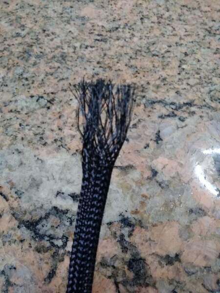

Moderatori BEST-GROOVE Inviato 6 Giugno 2023 Moderatori Condividi Inviato 6 Giugno 2023 @davenrk quindi hai 3 cavi da quasi 4 mm. l'uno che uniti fanno circa 12 mm.? Direi che sia la guaina termo che la calza espandibile vanno bene....attenzione che la calza estensibile più si allarga e più si accorcia quindi se per ipotesi la devi utilizzare in 1 mt di cavo almeno 20 cm. più lunga la devi prendere evitando che poi si sfilacci altrimenti ti serve più lunga. Inoltre se nella calza non ci blocchi le aperture scaldandole prima dell'uso (poi ti spiego come) sappi che si sfilacciano completamente i fili sull'apertura mano a mano che la allarghi costringendoti ad accorciarla ulteriormente, mi ci è voluto del tempo per adottare una tecnica mia visto che non possiedo un riscaldatore apposito per evitare si sfili. Link al commento https://melius.club/topic/14850-guaina-e-termorestringente/#findComment-859508 Condividi su altri siti Altre opzioni di condivisione...
davenrk Inviato 6 Giugno 2023 Autore Condividi Inviato 6 Giugno 2023 32 minuti fa, BEST-GROOVE ha scritto: quindi hai 3 cavi da quasi 4 mm. l'uno che uniti fanno circa 12 mm.? esatto, 3,9 x 3 conduttori, li tengo paralleli, forse qualcosa in più di 12 mm ma siamo lì immagino sono comunque i Duelund DCA12GA 600V https://www.playstereo.com/it/cavi-di-alimentazione/5253-duelund-dca12ga-600v-cavo-di-alimentazione-in-rame-multifilare-stagnato-in-guaina-polycast-a-metraggio.html 33 minuti fa, BEST-GROOVE ha scritto: Inoltre se nella calza non ci blocchi le aperture scaldandole prima dell'uso (poi ti spiego come) sappi che si sfilacciano completamente i fili sull'apertura mano a mano che la allarghi costringendoti ad accorciarla ulteriormente mi farebbe comodo anche perché vado a finirlo solo dal lato presa IEC, dall'altro lato lascio i cavi "liberi", e li vado a collegare al cavo dedicato che arriva dal contatore, al momento ho delle prese schuko a muro collegate a questo cavo direttamente a stella, elimino una delle prese shuko a muro e attacco il cavo al posto dei cavi per collegare la stessa shuko. Link al commento https://melius.club/topic/14850-guaina-e-termorestringente/#findComment-859557 Condividi su altri siti Altre opzioni di condivisione...

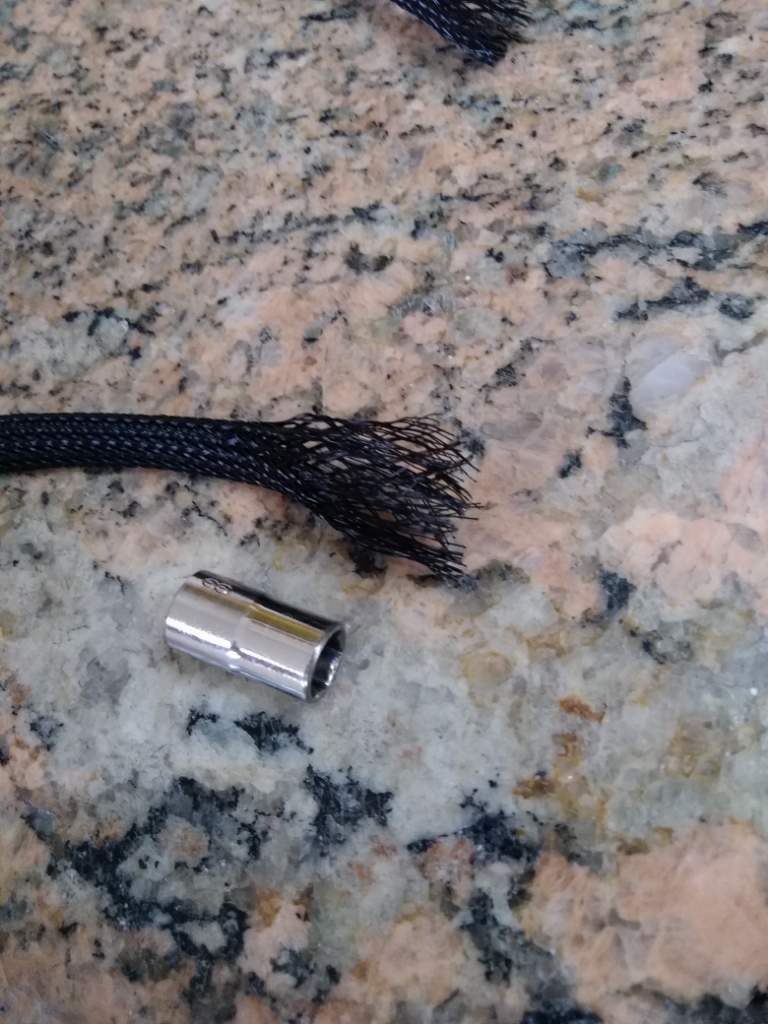

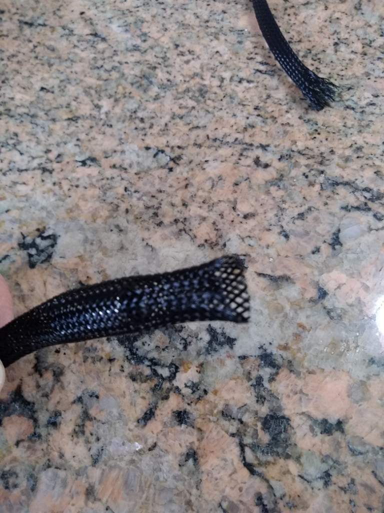

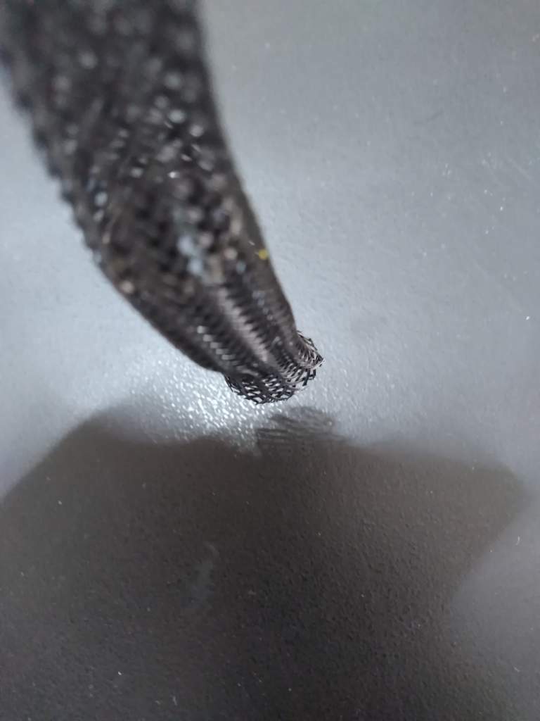

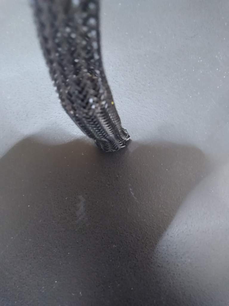

Moderatori BEST-GROOVE Inviato 6 Giugno 2023 Moderatori Condividi Inviato 6 Giugno 2023 @davenrk 1) Innanzitutto non la taglio con le forbici che non fanno il taglio netto ma uso i tronchesini 2) se non riscaldo l'apertura e l'uscita della calza mi ritrovo questa bruttura sfilacciata nel momento in cui vado ad allargarla per farci passare il cavo ed è orribile a vedersi anche se ricopro la bruttura con una guaina termorestrengente si nota che c'è qualcosa che non va. 3) di solito utilizzo uno spezzone di cavo (2cm) oppure se non voglio tagliarlo una bussola del diametro del cavo che intendo far passare. 3) infilo la bussola o lo spezzone di cavo nella calza e la mando indietro di una decina di cm. 4) taglio con i tronchesini nettamente l'apertura della calza in modo da averla perfettamente allineata e non sfilacciata. 5) per riscaldare la bocca della calza utilizzo una lamiera in metallo inox di spessore di circa 1 mm. o poco meno ma puoi usare qualsiasi lamiera non verniciata per saldare i fili di poliestere della calza. 6) Accendo il gas e ci metto la piastra sopra in modo si scaldi bene per un paio di minuti (qui vedi una lamiera verniciata che ho utilizzato solo come esempio per le foto) nel frattempo spingo la bussola verso l'apertura quel tanto che basta ad allargare il foro del diametro corretto per farci passare il cavo ma sto molto attento a non spingerla troppo avanti altrimenti la calza si allarga troppo e inizia a sfilacciarsi obbligandomi a ripartire nuovamente. 7) appena la piastra è calda mi avvicino con la calza perpendicolarmente alla piastra appoggiandola per 1/2 secondi in modo che i fili si saldino tra di loro creando una corona che non si sfliaccia più se il lavoro è fatto a regola....altrimenti ripasso velocemente dove la saldatura è mancante. Per la saldatura ci vuole velocità e precisione per non compromettere tutto..... Stesso lavoro si fa anche dall'altro capo ...in quel caso è sufficiente far scorrere lo spezzone di cavo campione o la bussola fino all'uscita della calza e procedere come per il capo appena saldato. Ovviamente il foro saldato dev'essere sufficientemente largo per far uscire agevolmente lo spezzone di cavo campione o la bussola prima di inguainare il cavo. 1 Link al commento https://melius.club/topic/14850-guaina-e-termorestringente/#findComment-859564 Condividi su altri siti Altre opzioni di condivisione...
