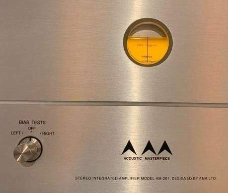

Tutte le valvole utilizzate sono state testate preventivamente, l'AM201 ha uno strumento che visualizza il bilanciamento delle 4 EL84 utilizzate per ciascun canale, molto utile e comodo per verificare che le scelte per garantire il bilanciamento del push pull fatte dopo le misure con tube tester abbiano un effettivo riscontro nelle condizioni operative reali, verificando anche eventuali e sempre possibili variazioni di “assestamento” in un qualsiasi momento successivo (vedi foto allegata)

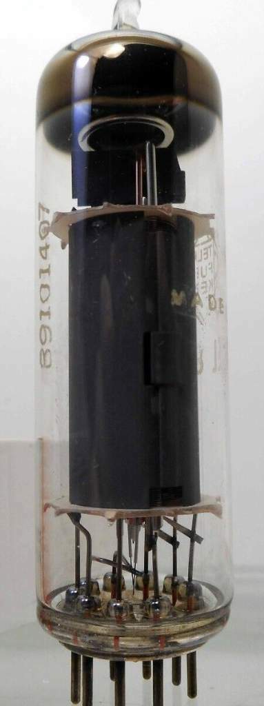

Il primo set di EL84 storiche che ho provato è stato quello di produzione TFK, le TFK EL84 sono inconfondibili anche se si trovano con il marchio abraso, tutte hanno le caratteristiche placche anodiche cilindriche e solo loro le hanno utilizzate, tutte hanno il getter a forma di anello e il classico “rombo” impresso nel vetro tra i pin (vedi foto allegata)

a) appena installate le TFK EL84 al posto delle Reflektor Genalex Gold Lion la differenza è stata ben percepibile, nella direzione stimata con una resa più aperta sull'estremo alto (come ricercato), qualità generale molto buona, manteneva l'impostazione dell'AM201 (buona dinamica e controllo dei bassi), come per le sorelle E88CC che conosco bene non hanno una resa “valvolare” old school come alcune produzioni del Gruppo Philips, per fare una similitudine con il range utilizzato per la luce delle lampadine calda/fredda sicuramente virano al “freddo”, ma senza essere “stridule/harsh” o grezze o dei "trapani"
