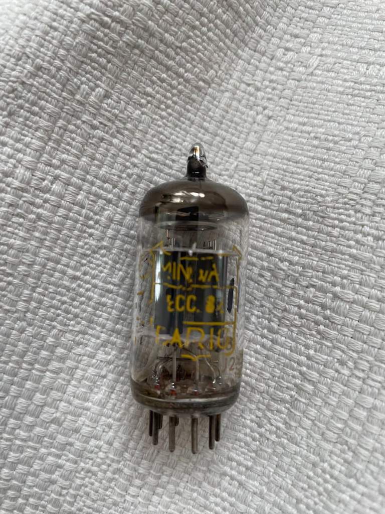

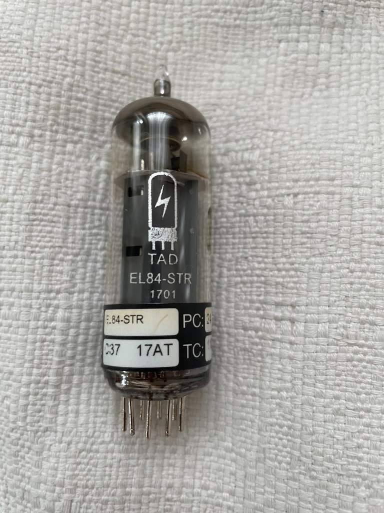

Inviato
@indifd si, le el84 sono TAD selezionate di produzione russa la 82 e le due 83 non so che produzione siano, dovrei aprirlo ma non saprei come capirlo
Inviato
Forse da questa foto tu riesci a capirlo
Inviato
No, scusa non si vedono
Inviato
Se non ti chiedo troppo, quando avrai tempo se riesci a togliere la ECC83 e una ECC82 dall'ampli postando delle foto  dovrei essere in grado di identificarle

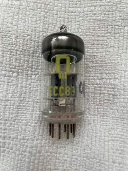

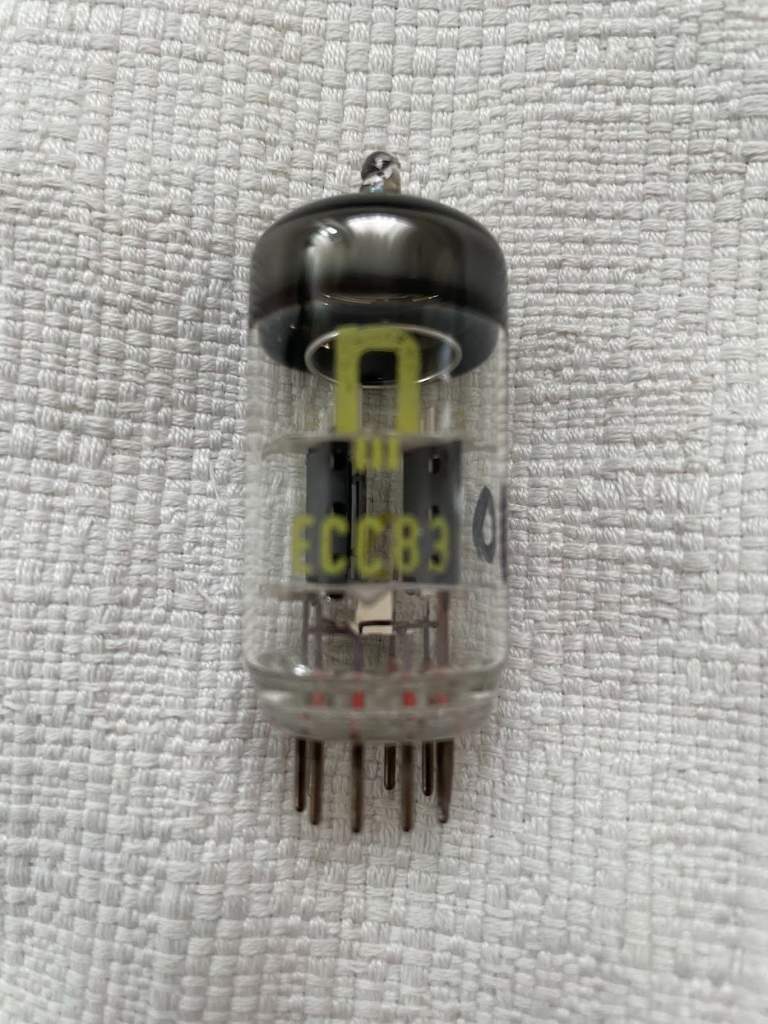

Ti posto due foto:
a) una ECC83 di produzione RFT (di questa sono abbastanza sicuro anche con la foto che avevi postato tu in precedenza)
b) una ECC82 placca lunga di produzione EI marchiata Siemens (per queste la stima per ora è molto al buio :classic_biggrin:)

Inviato
Ho fotografato le valvole, dimmi cosa ne pensi.
Inviato
- ECC83: RFT ex DDR non le conosco, stimo basic storica
- ECC82: Gf8 ⊿ placca corta di produzione Philips Heerlen, storica anche questa non sono ancora riuscito a provarla, dovrebbe essere relativamente neutra, costo contenuto tra le storiche grande disponibilità
- EL84: dovrebbero essere di produzione russa recente 2017, mai provate né penso di provarle in futuro, sul mio avevo trovato le produzioni russe premium (si fa per dire :classic_biggrin:) marchiate Genalex Gold Lion significativamente diverse dalle storiche e stimo anche dalle tue
Sintesi: se sei già soddisfatto dovresti avere margini di miglioramento sia sulle EL84 che sulla ECC83, poi salendo di livello con primo e ultimo stadio si può migliorare anche con le ECC82, ma solo dopo aver cambiato le finali e la ECC83 di ingresso
Hai testato le EL84 con un tube tester?
Sono sempre ben bilanciati i due quartetti quando fai il controllo con apposito strumento sul frontale?

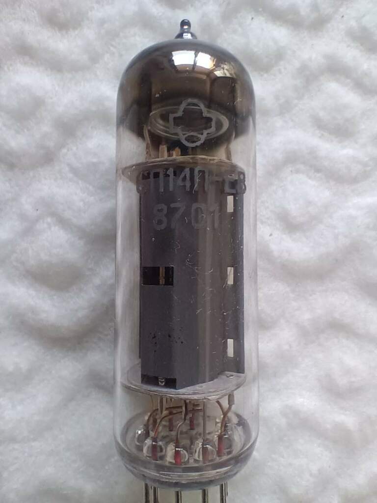

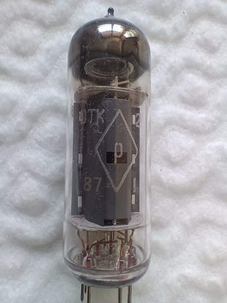

L'ottetto di EL84 che utilizzo attualmente è (credo) di origine russa, non ne so nulla in quanto me le regalò il venditore ai tempi (@glucar, che saluto) , ti allego un paio di foto, magari ti raccapezzi:
Si le tue sono le russe 6N14P-EV (versione premium con suffisso EV) del 1987, non le conosco direttamente dovrebbero essere meglio delle moderne produzioni russe, tra le russe stimo le migliori (o meno peggio :classic_biggrin:)
