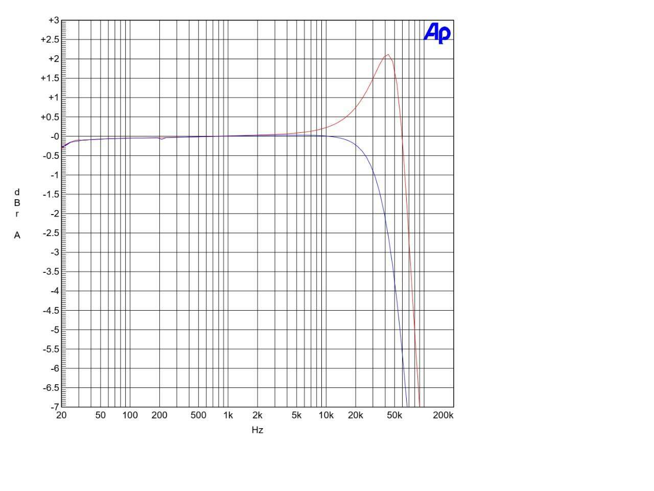

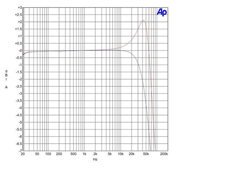

walge Inviato 12 Giugno 2023 Condividi Inviato 12 Giugno 2023 @paolo75 Quelli con rapporto 15 e 30 hanno i primari da configurare in serie e parallelo. Con un ferro maggiorato, sempre che sia della medesima composizione, si riesce ad ottenere maggiore induttanza a bassa frequenza sopratutto. E gli avvolgimenti devono essere evidentemente dimensionati a dovere. Quando si hanno testine a bassa impedenza l'accoppiamento con un trafo di qualità consente sempre di avere un buon risultato a bassa frequenza ma c'è il rischio di vedere aumentato il picco di risonanza ad alta frequenza. Spesso si sente parlare della rete di Zobel da connettere al secondario del trafo, serve appunto per contenere il possibile picco. Un esempio di uno step up in commercio di buona qualità; si vede il picco di risonanza per e con la compensazione si linearizza la risposta Link al commento https://melius.club/topic/14870-tutto-quello-che-avreste-voluto-saper-sui-sut-ma-non-avete-mai-osato-chiedere/page/3/#findComment-866054 Condividi su altri siti Altre opzioni di condivisione...
