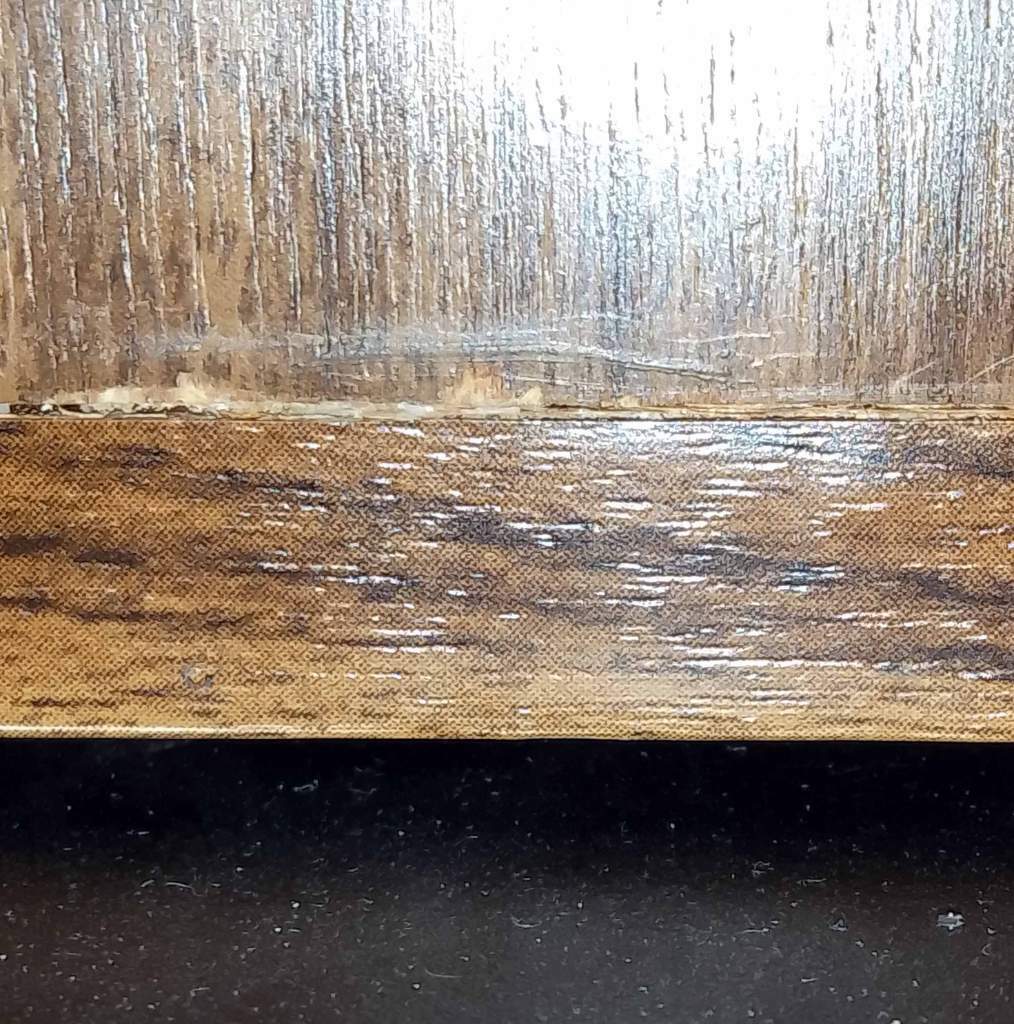

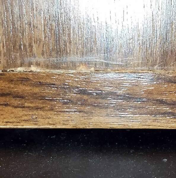

lothar Inviato 24 Febbraio 2025 Autore Condividi Inviato 24 Febbraio 2025 @what Purtroppo il tweeter è montato con dadi e bulloni e anche se riuscissi a toglierlo è impossibile rimontarlo dall’esterno. Chi ha riparato l’impiallacciatura del bordo posteriore dei mobili ha riempito di collante anche quasi tutto l’interno del bordo, come si vede dal particolare in foto, bloccando la copertura. Ho provato, su uno dei diffusori a cercare di toglierlo con un cutter dotato di lama di limitato spessore, ma il collante è molto duro ed è arrivato in profondità. Bisognerebbe cercare di fare il possibile e poi tentare il tutto per tutto. Sinceramente non me la sento. Le Telefunken non sono le Dynaco A25 che ho, ci mancherebbe, ma anche con i loro vetusti condensatori, quando le ascolto mi soddisfano e sarebbe un peccato rovinarle. Link al commento https://melius.club/topic/14872-diffusori-telefunken-wb-61-h/page/2/#findComment-1446436 Condividi su altri siti Altre opzioni di condivisione...

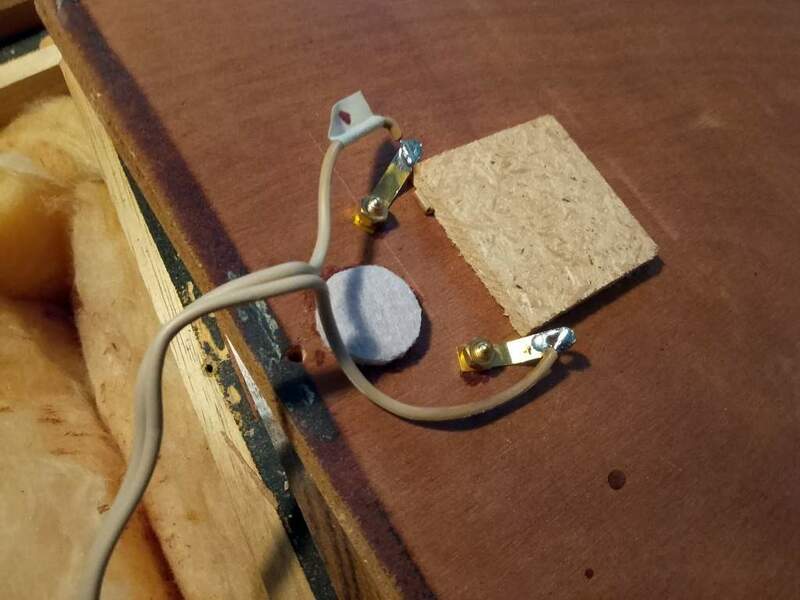

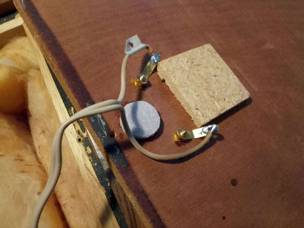

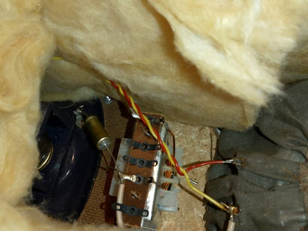

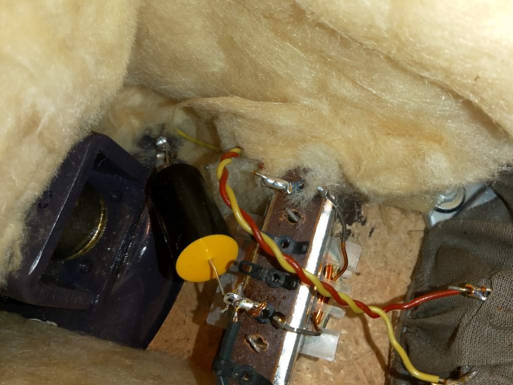

lothar Inviato 8 Novembre 2025 Autore Condividi Inviato 8 Novembre 2025 Mi sono accorto che uno dei due diffusori ha una resa leggermente inferiore sulla gamma alta rispetto all’altro, così ho preso il coraggio a due mani e ho deciso di aprire le casse per sostituire il condensatore sul tweeter di entrambi. I problemi per togliere i pannelli posteriori li ho già descritti, ma alla fine ci sono riuscito con fatica, ma senza danni. Determinante è stata, oltre a rimuovere il più possibile la colla con il cutter, una vite per legno che ho fissato vicino al bordo dei pannelli e che, tirandola fortemente con una tenaglia, mi ha permesso di sbloccarli. Già che ero in ballo, ho montato morsetti che accettano banane e filo spellato. Alla fine ne è valsa la pena perchè la resa dei due diffusori si è equilibrata, anche se miglioramenti con il condensatore nuovo, su quello che non aveva problemi, mi pare proprio che non ci siano. Resta il fatto di quanto queste Telefunken rimangano piacevoli all’ascolto e come siano bastati degli interventi minimi, soprattutto liberarle dalla griglia e dal tessuto anteriore, per migliorarle ulteriormente. 1 Link al commento https://melius.club/topic/14872-diffusori-telefunken-wb-61-h/page/2/#findComment-1630135 Condividi su altri siti Altre opzioni di condivisione...
what Inviato 8 Novembre 2025 Condividi Inviato 8 Novembre 2025 @lothar È valsa sicuramente la pena ad intervenire come hai fatto,compresi gli attacchi banana.Sto prendendo anch'io l'abitudine di sostituire gli attacchi con i nuovi a banana od ogni diffusore che mi capiti tra le mani.Ho scoperto di recente che a quei diffusori con i classici attacchi a vite,basta togliere le viti ed inserire i nuovi a banana,togliendola parte finale,ossia linguetta e minuteria varia dove si salda il cavo.Charamente va considerato il diametro della filettatura,di solito 4 mm.Forse per molti non è una novità,per me si.Bastano 10 secondi e non devi aprire i mobili. Link al commento https://melius.club/topic/14872-diffusori-telefunken-wb-61-h/page/2/#findComment-1630236 Condividi su altri siti Altre opzioni di condivisione...
lothar Inviato 8 Novembre 2025 Autore Condividi Inviato 8 Novembre 2025 @what Buono a sapersi quello che hai scritto. Invece questi diffusori avevano il cavo che usciva dal pannello posteriore, con la classica spina punto-linea. Finito il lavoro mi sono accorto che la lana di roccia interna, anche se sembrava del tutto integra, mi ha provocato un po' di irritazione agli occhi. La prossima volta userò gli occhiali protettivi. Non si finisce mai di imparare... Link al commento https://melius.club/topic/14872-diffusori-telefunken-wb-61-h/page/2/#findComment-1630388 Condividi su altri siti Altre opzioni di condivisione...
