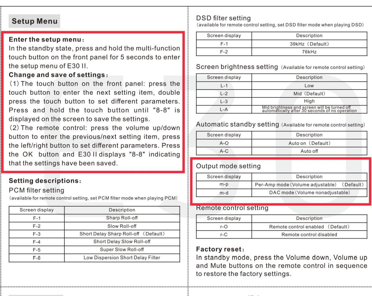

Hai provato a settare il Topping in modalità pure DAC escludendo il controllo del volume? giusto per sicurezza....
comunque se alleghi la configurazione come ti ha suggerito @widemediaphotography potresti ricevere qualche suggerimento più mirato.

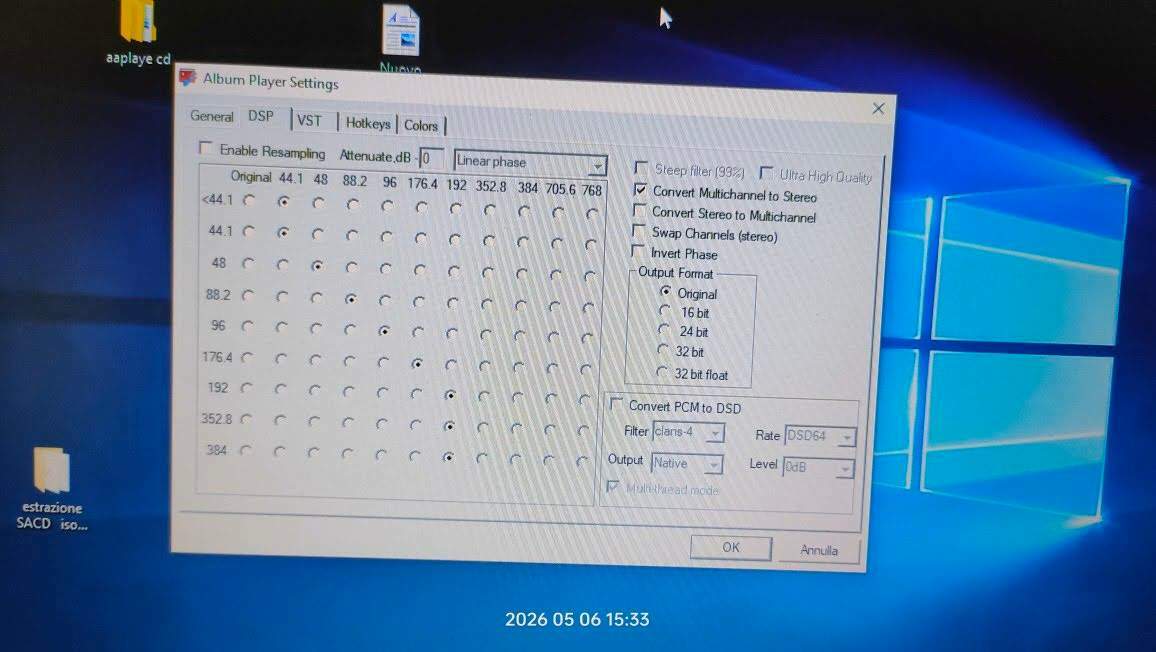

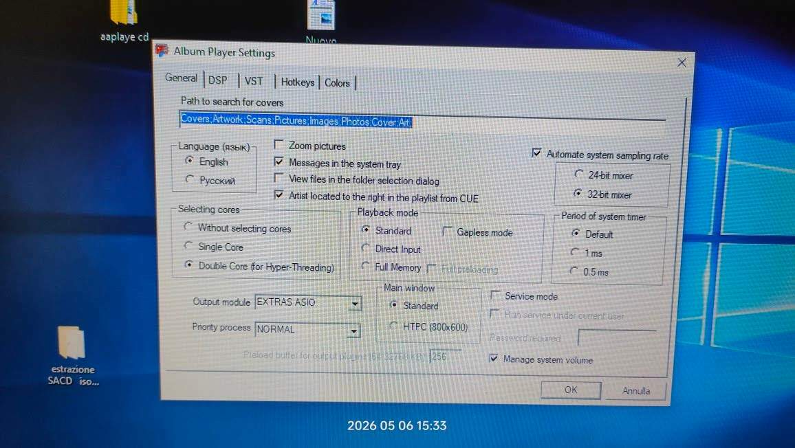

@otelloxciao spero  , ti aiuti . mi auguro:classic_smile:  quando apri la cartella di Album Player trovi la corrispondenza di ap2config_x64 la clicchi e ti si apre come qui sotto . io l'ho impostato così .
comunque puoi , giocarci come ti aggrada , tra l'altro ogni tanto ...mi diverto a  flaggare nella seconda foto , (nella config. DSP  ) convert PCM to DSD , ed è un altro sentire lasciando il rate a DSD 64 e filter clans4 , output Native ,

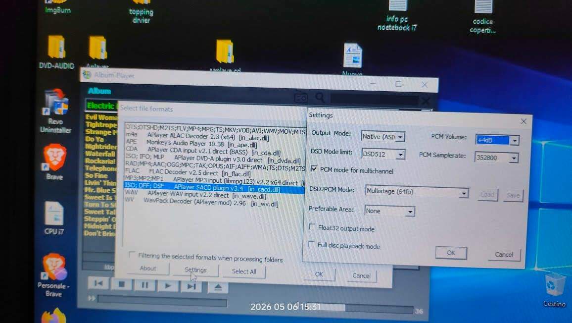

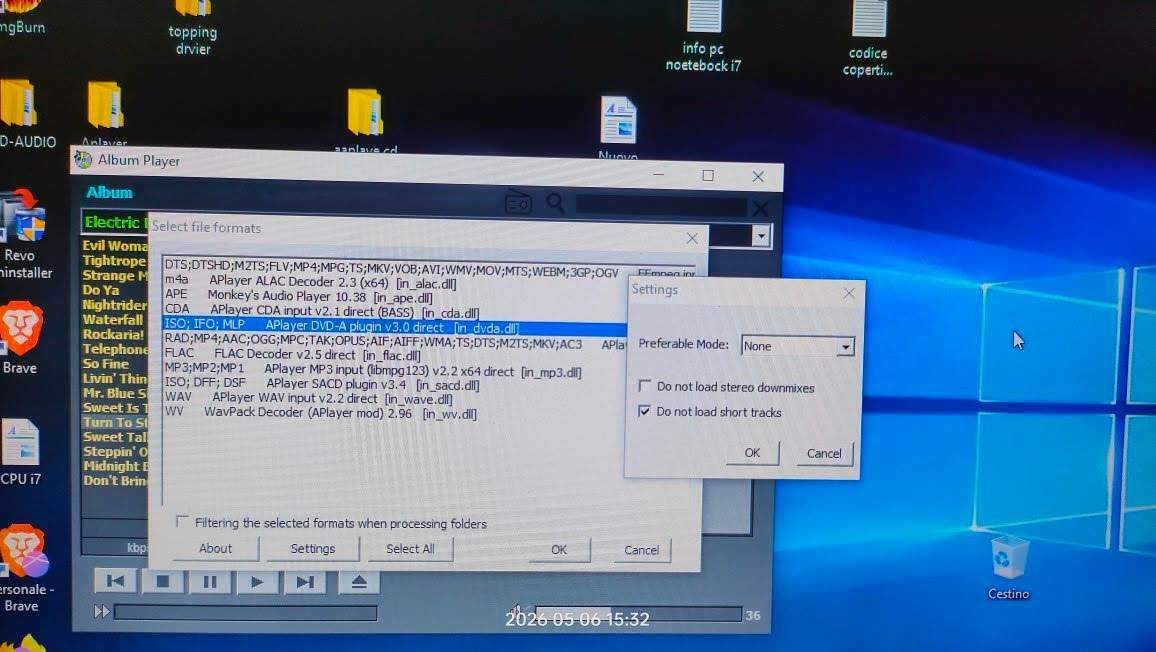

mentre , poi , sempre aprendo la cartella di Album Player cè l'icona di lancio del lettore "  APlayer ci clicchi sopra e ti si apre il lettore ; nell'interfaccia del lettore dove vengon letti i file , clicchi tasto dx e ti si aprono le configurazioni setting clicca sulla voce " file format" e voilà io ho settato così  ;
