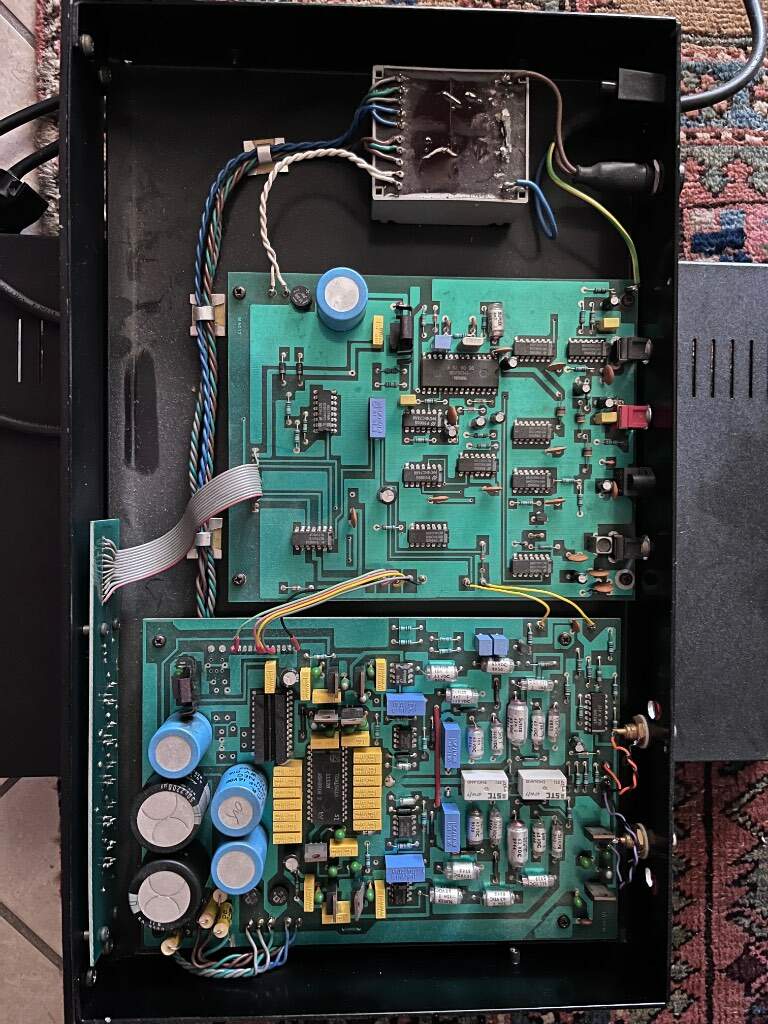

Paolotto Inviato 9 Giugno 2023 Condividi Inviato 9 Giugno 2023 Salve a tutti, una domanda: volendo sostituire i relè in immagine allegata, secondo il vostro autorevole parere, che valori devo cercare? Link al commento https://melius.club/topic/14935-rel%C3%A8/ Condividi su altri siti Altre opzioni di condivisione...

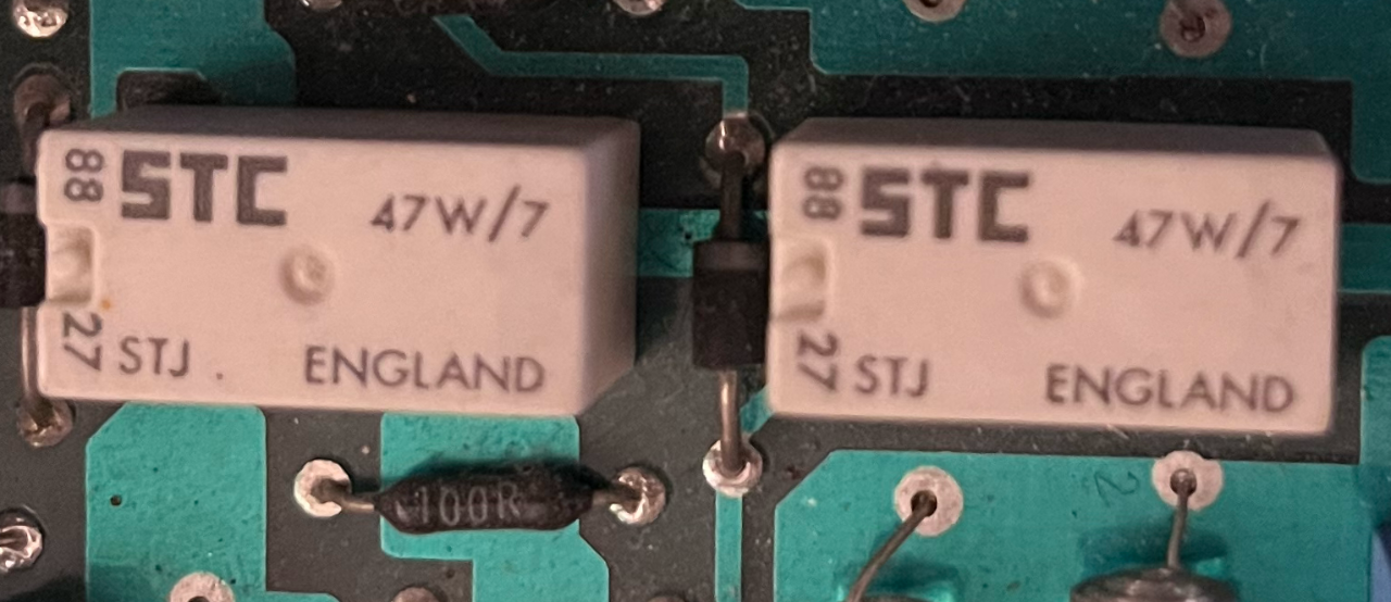

captainsensible Inviato 10 Giugno 2023 Condividi Inviato 10 Giugno 2023 I dati sono qui: https://www.silicon-ark.co.uk/47w7stj-relay-by-ped Si tratta di relè molto vecchi, quelli montati nel tuo DAC risalgono al 1988. Sembrano, dico sembrano, sostituibili con questi. https://www.amazon.it/RELAY-POWER-DPCO-30-22-7-024-0010-FINDER/dp/B011868N8U Link al commento https://melius.club/topic/14935-rel%C3%A8/#findComment-863598 Condividi su altri siti Altre opzioni di condivisione...

walge Inviato 10 Giugno 2023 Condividi Inviato 10 Giugno 2023 @Paolotto come vedi c'è il diodo accanto ad ogni relè; prova a controllare se c'è tensione. Poin con il tester puoi vedere se c'è la continutià della bobina; i terminali dovrebbero essere in parallelo ai diodi. Walter Link al commento https://melius.club/topic/14935-rel%C3%A8/#findComment-863982 Condividi su altri siti Altre opzioni di condivisione...
fauntleroy Inviato 10 Giugno 2023 Condividi Inviato 10 Giugno 2023 Se devi cambiarli, stai attento al fatto che nelle posizioni che ti servono i contatti siano normalmente aperti o normalmente chiusi. Per il resto con finder o omron vai sul sicuro. Link al commento https://melius.club/topic/14935-rel%C3%A8/#findComment-864011 Condividi su altri siti Altre opzioni di condivisione...
captainsensible Inviato 11 Giugno 2023 Condividi Inviato 11 Giugno 2023 @Paolotto quei relè sembrerebbero essere sulle uscite analogiche. Penso non abbiano niente a che fare con il tuo problema. CS 1 Link al commento https://melius.club/topic/14935-rel%C3%A8/#findComment-864297 Condividi su altri siti Altre opzioni di condivisione...
Paolotto Inviato 11 Giugno 2023 Autore Condividi Inviato 11 Giugno 2023 @captainsensible mah, può essere ma switchando gli ingressi si sente il rumore di un relè così come quando "aggancia" ed anche all'accensione/spegnimento della macchina. Secondo te che funzione potrebbero avere in analogico? Purtroppo credo non si riesca a trovare nessun tipo di schema in rete. Link al commento https://melius.club/topic/14935-rel%C3%A8/#findComment-864319 Condividi su altri siti Altre opzioni di condivisione...
captainsensible Inviato 11 Giugno 2023 Condividi Inviato 11 Giugno 2023 @Paolotto in analogico serve per fare il muting ed evitare che senti rumore quando commuta gli ingressi. CS 1 Link al commento https://melius.club/topic/14935-rel%C3%A8/#findComment-864325 Condividi su altri siti Altre opzioni di condivisione...
