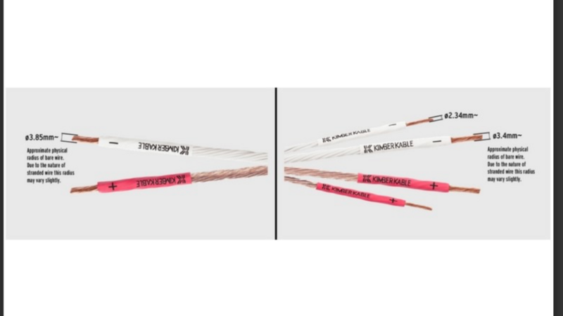

FedeZappa Inviato 10 Giugno 2023 Condividi Inviato 10 Giugno 2023 Il cavo multifilare biwiring (o, per la precisione, single biwiring) più grosso che mi viene in mente, ma potrebbero essercele altri, è il kimber 12TC. La sezione per conduttore è quella indicata in foto. Mi sorge spontanea però una serie di domande: - cosa te ne fai di una sezione spropositata come quella richiesta? - esistono terminazioni e/o morsetti capaci di ospitare, lato ampli, una sezione complessiva del genere? - perché necessariamente non argentato? - prendi in considerazione il solid core? - a che pro puntare tutto sulla resistenza più bassa e non valutare altro (es il 12TC è molto basso in induttanza, ovviamente bassissimo in resistenza, ma esageratamente capacitivo, se non ricordo male sugli 8/900 pf/m). - perché non valutare cavi specializzati come potrebbe essere, sempre a titolo di esempio, il 12TC, il quale ha conduttori di sezione differenziata tra alti e bassi? Link al commento https://melius.club/topic/14937-viablue-sc4-in-rame-non-argentato/#findComment-863154 Condividi su altri siti Altre opzioni di condivisione...

FedeZappa Inviato 10 Giugno 2023 Condividi Inviato 10 Giugno 2023 1 ora fa, lucaz78 ha scritto: Comunque credo che qualsiasi banana,forcella o morsetto accetti un cavo da 4mmq. Sta parlando di un cavo single-biwiring, quindi la richiesta lato ampli è di 8 (o 12) mmq. 1 Link al commento https://melius.club/topic/14937-viablue-sc4-in-rame-non-argentato/#findComment-863485 Condividi su altri siti Altre opzioni di condivisione...
