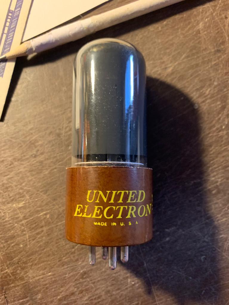

mi hanno offerto 4 2A3 nuove della United a 1800 euro
Cosa ne pensi del prezzo e delle valvole?
credo tu lo sappia già, in ogni caso la United Electron Tube era in orgine (anni '30) un produttore americano di valvole, poi molte le rimarchiava. Credo che successivamente sia diventato unicamente un rimarchiatore.
Ho trovato questo sui forum americani:
"The United Electronics Tube company was headquartered in Newark NJ, founded in 1934, and was one of the first six or seven original producers of transmitting power tubes. They became part of Ling Electronics in 1958, and may have 'farmed out' much of its tube production (and expanded the types made available) to many different manufacturers at that point.
Their tubes are generally marked 'UNITED ELECTRON Made In U.S.A.' or 'UNITED ELECTRON Made In England'. I've also seen them labeled 'UNITED NATIONAL Made In England'
I'm not 100% certain of the true manufacturer of certain type tubes, but it was most likely GE, RCA, Sylvania, and Mullard. (and possibly Westinghouse)"
Non saprei dire se poi, come hanno fatto molti rimarchiatori, hanno rimarchiato anche valvole più plebee (russe o cinesi).
In sintesi, per prima cosa verificherei che sia scritto made in USA o made in England, poi da foto di dettaglio cercherei di capire chi è il produttore.
Sul prezzo, di solito non mi pronuncio, per me una Ferrari è cara (e inutile) a 200K€, per un'altro no.
Ciò detto, 4 6A3 a 1.800€ (450€ l'una) mi paiono tanti. Una RCA usata ma in buone condizioni costa molto meno, insomma per come la vedo mi pare una richiesta fuori scala.
Poi ci possono essere altri aspetti, che so collezionismo (per me vale zero...ma....) per cui si da molto valore al fatto che la valvola sia esteticamente perfetta con le scritte, scatola etc etc....ognuno decide quando intende spendere per queste "passioni", la passione non ha un prezzo. Io non le comprerei (ne comprerei 10-12 usate e testate piuttosto).

@bic196060 Le valvole sono queste,non sembrano delle 2A3,ma lo sono
Ce ne sarebbero 8 nuove che sono state acquistate da Peter Quartrop di ANUK per i finali AN con le 2A3
Io ho un Kondo Neiro KSL che monta le 2A3 e avrei fatto un pensierino a queste.
Le farei controllare prima e se sono al 100% come dicono potrei prenderle.
Avrei trovato anche delle Marconi e RCA nuove a 600 euro il quartetto

Come ti hanno già suggerito in precedenza, le regole d'oro per valutare delle valvole storiche sono sempre le stesse:
a) identificare con certezza il reale produttore e la versione prodotta, per le valvole che conosco ci possono essere differenze enormi anche tra le produzioni della medesima tipologia da parte del medesimo produttore/stabilimento oppure meno, il marchio impresso non conta nulla o meglio potrebbe essere fuorviante
b) avere dei dati di test significativi e affidabili, poi su come/cosa testare dipende sempre dall'utilizzo nell'elettronica di destinazione, anche in questo caso @mariovalvola docet
c) ricercare fonti "affidabili" su comparazioni e/o valutazioni della versione/produttore di interesse, oppure soluzione "ideale" poter fare la comparazione sulla propria elettronica prima dell'acquisto
@gigi60 non sono un esperto di 2A3, mai avuto ampli che le usino, non ti so dire. Io andrei sul quartetto di Marconi o RCA NOS (o comunque testate perfettamente efficenti), 600€ per un quartetto è si una cifra importante ma mi pare più ragionevole, forse anche appetibile (sempre relativamente al fatto che parliamo di un hobby di pura passione) se penso a cosa costa oggi un quartetto di 6550 NOS (ammesso e non concesso siano veramente NOS).
Ribadisco che IMO conta di più il fatto che siano testate perchè una valvola veramente nuova può anche risultare difettosa in origine (walge ci ha detto che a lui è capitato ed è nelle cose), una usata ha già superato il problema della mortalità infantile. Certo deve avere una buona efficenza, ed un costo congruo. Che non vuol dire basso, ma congruo.
