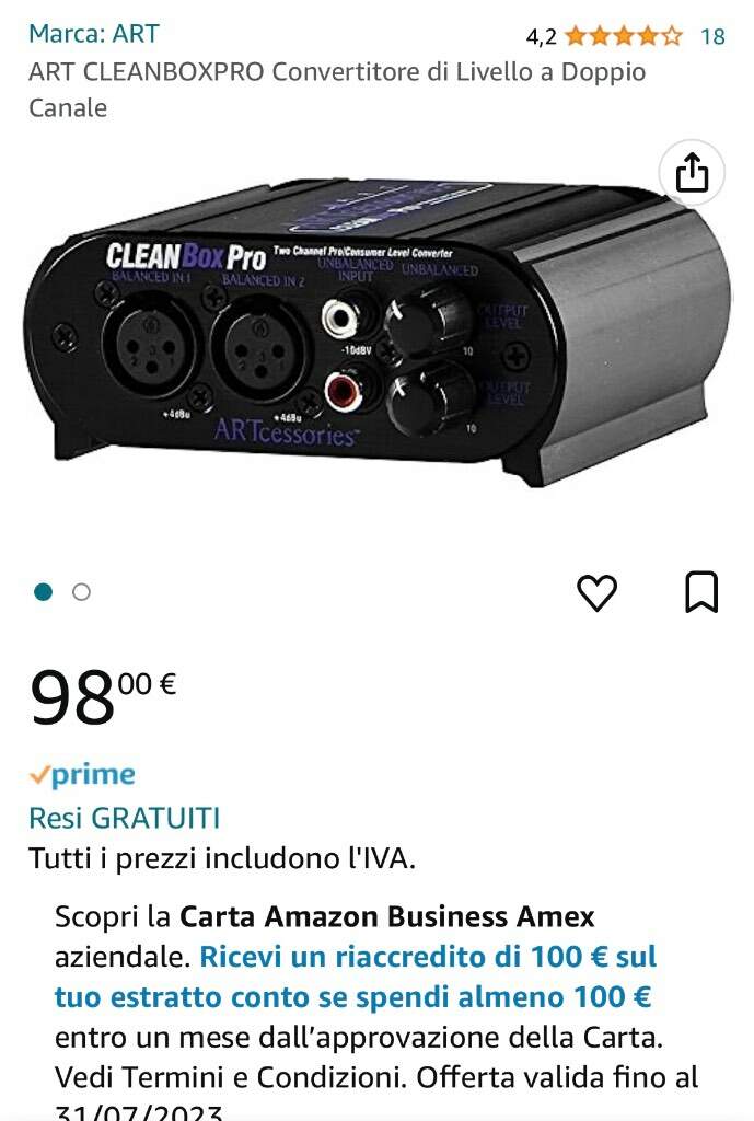

se il cd non è bilanciato la soluzione ottimale è quella di un circuito bilaniatore come quello suggerito da @walge. ma sono oggetti costosi e ingombramti, non so se vale la pena rispetto ad un caco rca/xlr.
  • Moderatori
@cactus_atomo sia il lettore CAD/SACD e sua il finale sono componenti realmente bilanciati.
@walge ti riferisci ad un “aggeggio” tipo quello in foto? O qualcosa di più semplice?
grazie a tutti per il supporto
Roberto
