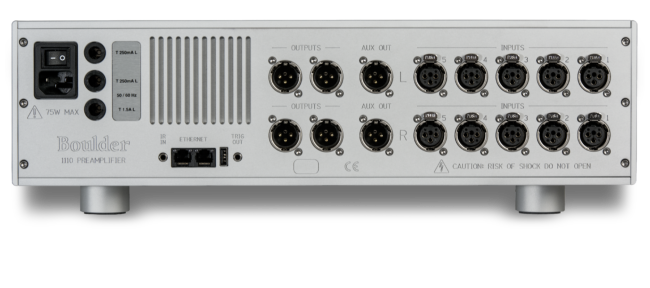

BOULDER, come quello sotto, usa solo XLR su tutte le macchine del catalogo

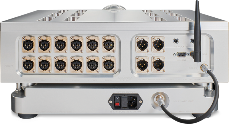

D'Agostino, come quello sotto, usa XLR su tutte le macchine top

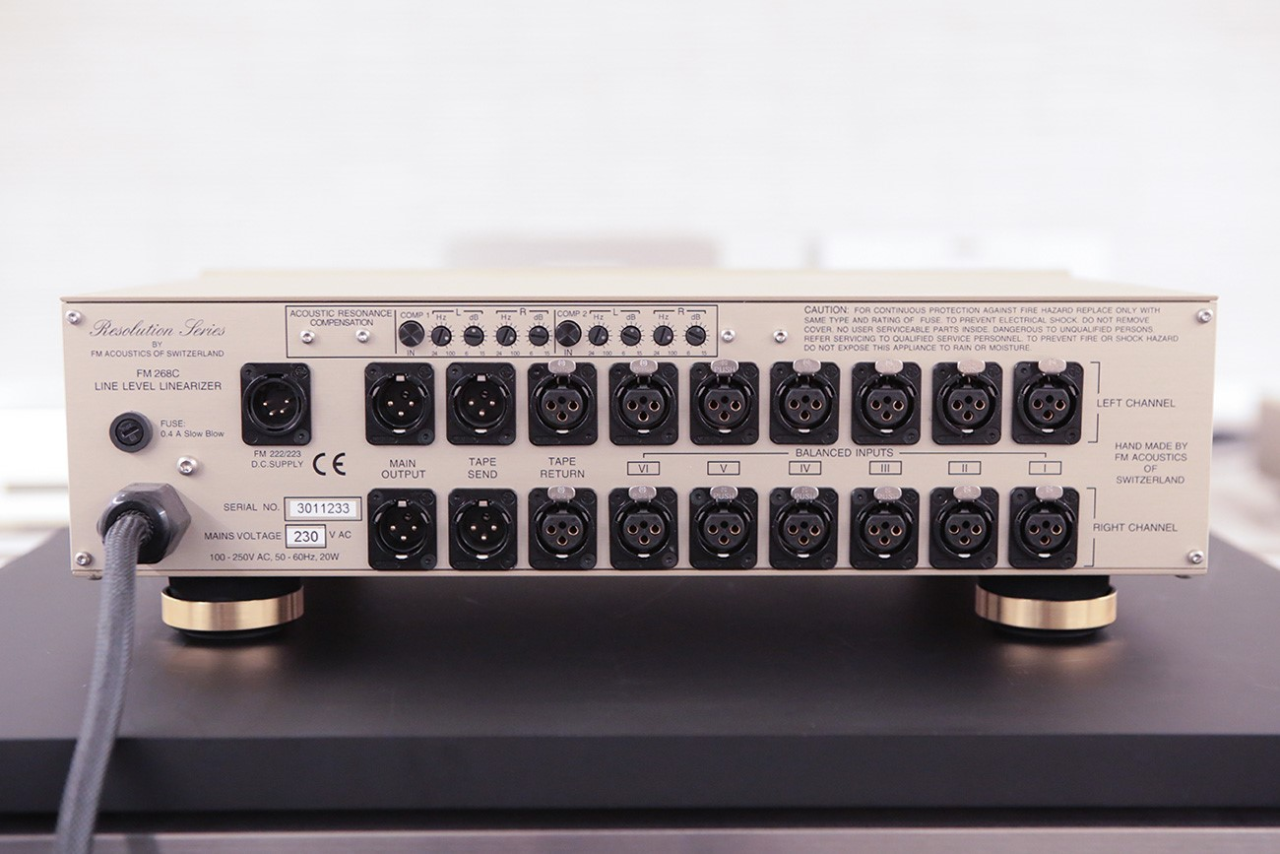

FM ACOUSTICS, come quello sotto, usa XLR sulle macchine TOP
Senza contare molti costruttori che relegano gli RCA ad un ruolo secondario, come il pre PILIUM sotto
IMHO il dato è che chi costruisce oggetti senza limiti di prezzo, spesso si rivolge al solo XLR o connessioni proprietarie (come DARTZEEL che consiglia i BNC 50 OHM) perchè probabilmente intravede un limite nel connettore RCA, vista la presenza di un circuito che sarà realmente bilanciato. Poi i venditori di fumo da operazionale post connettore nella fascia consumer sono un'altra cosa..... :classic_happy:

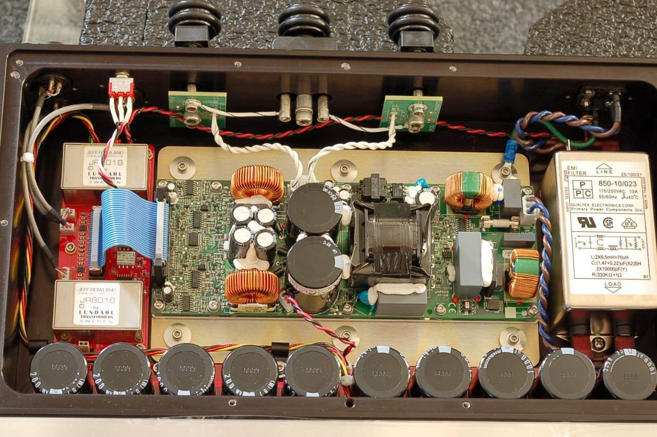

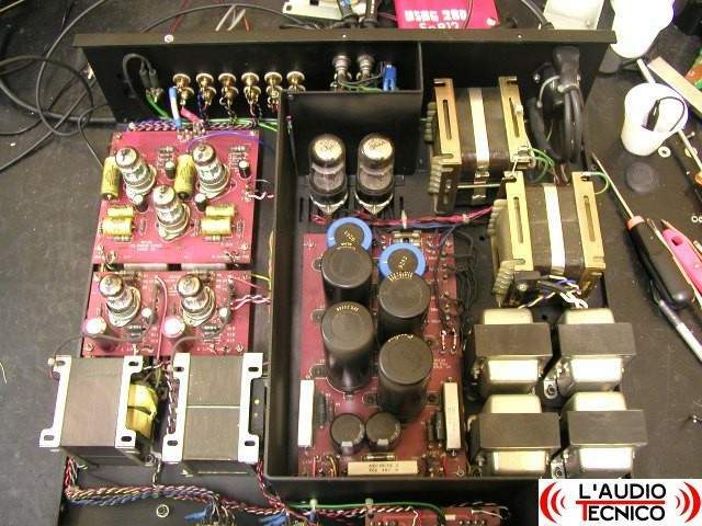

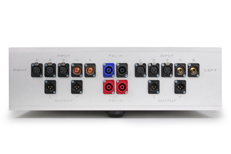

(dico solo una cosa... Guardate l'immagine che posto. È  un Jeff Rowland, con scheda digitale (Pascal s2 pro fantastiche! Le uso anche io...) e la scheda sarebbe nativa con ingresso bilanciato.... Rowland ci inserisce dei trafo bilanciatori....chissamai perché?....
* Le schede simmetriche sono l'onanismo audiophile alla massima potenza.... A stato solido perche tutto si gioca sulle simmetrie del segnale. Cosa che con i tubi, a meno che non si controreazioni selvaggiamente non è possibile...

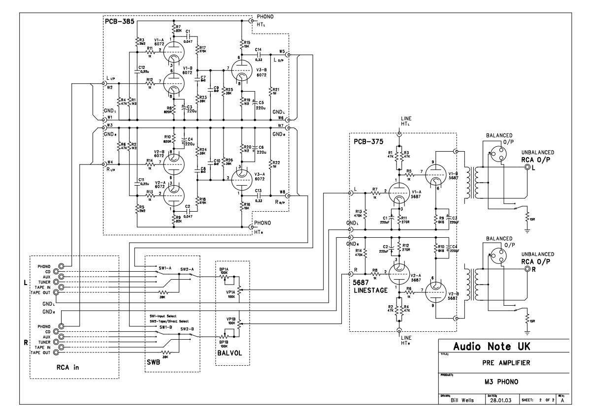

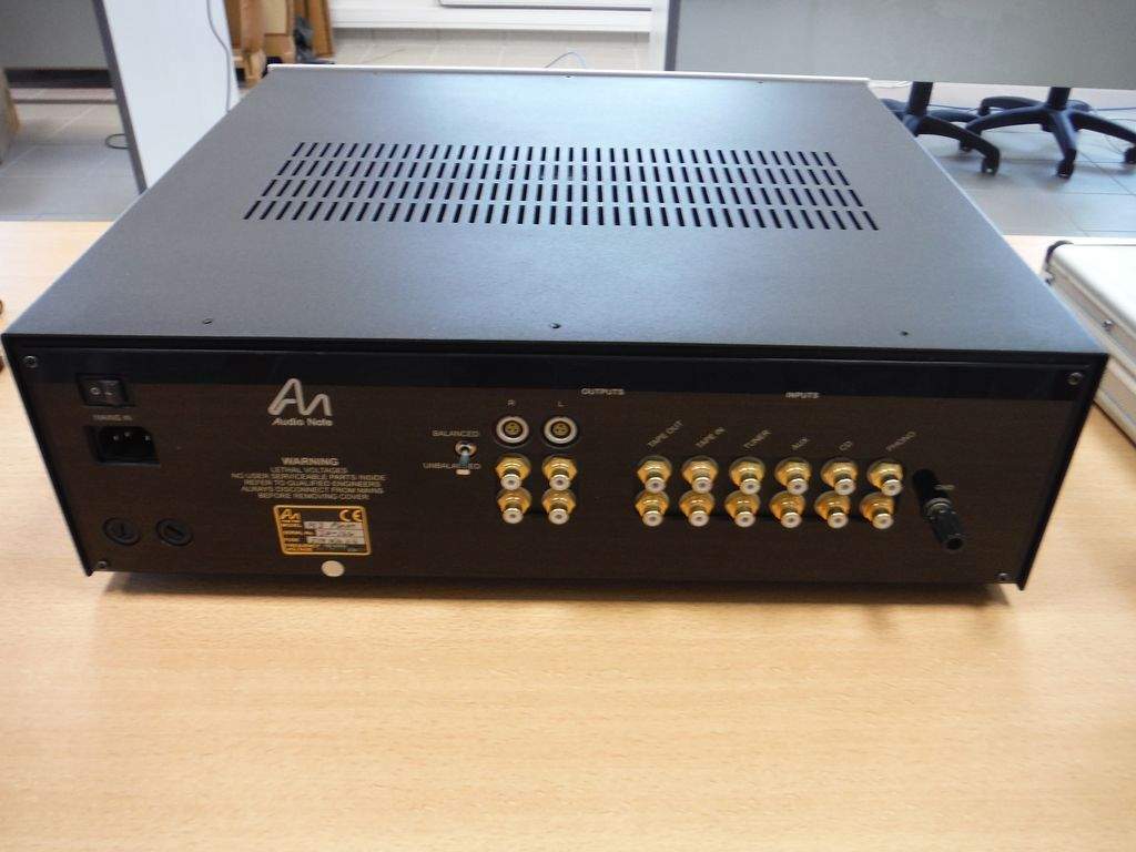

Posso chiedere un'informazione che e' leggermente ot?Ho un'Audio Note M3 Phono del 2001, ancora quello con 4 trasformatori e 4 induttanze.Questo ha un'uscita bilanciata con connettori piu' piccoli degli xlr normali e due uscite rca selezionabili con uno switch a levetta.Io ho due mono ss per i diffusori e un dsp con finali powersoft per due sub,ma ovviamente uso tutto con le uscite rca.Secondo lei e' possibile splittare l'unica uscita xlr per averne due e pilotare tutto con le uscite bilanciate anche se con trasformatori? O avrei un degrado di segnale?

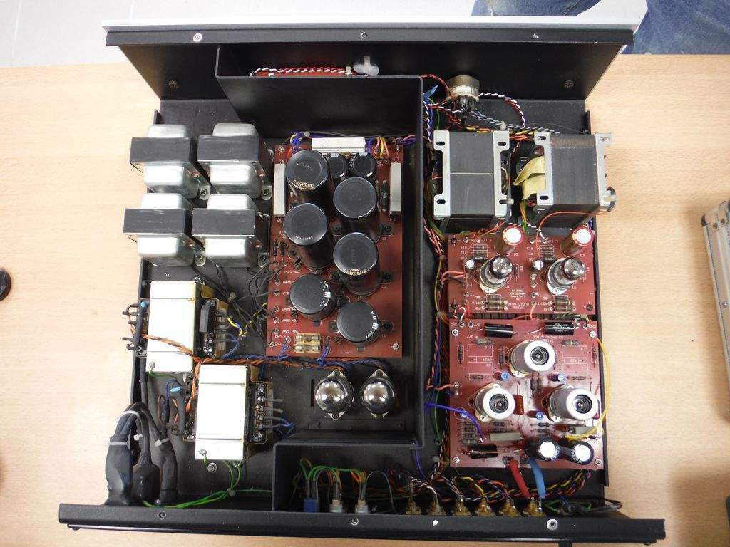

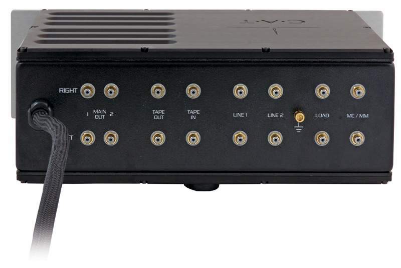

@alex2 sbagli se pensi che solo i prodotti economici usano gli rca invece quelli top il solo bilanciato con relativi connettori xlr....il Kondo Ongaku, che costa quanto un appartamento medio a Roma, ha solo ingressi e uscite sbilanciate perché è single-ended......il pre Convergent  sl Legend (altro prodotto che costa una barca di soldi) è solamente sbilanciato (come puoi vedere dalla foto) e potrei continuare all'infinito (anche Aloia non usa il bilanciato) è una questione di quale circuitazione si vuol adottare; un finale SE non potrà mai essere bilanciato e vallo a raccontare agli amanti di questa circuitazione che ci devono rinunciare per i dubbi vantaggi della circuitazione bilanciata. E' risaputo che anche gli Spectral non sono dei veri bilanciati e la casa consiglia di usare la connessione sbilanciata.

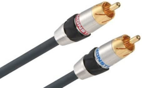

Non si parla di robustezza in senso di resistenza alle martellate, ma alla presenza di un meccanismo di blocco, come presente negli XLR, nei BNC, nei connettori multipolari di tipo medicale, e anche nei cavi per diffusori che usano banane ad espansione o forcelle da serrare. Il fatto di un avere un meccanismo che blocchi il connettore garantisce che tutti adottino un sistema maschio/femmina adeguato........ invece negli rca tu trovi

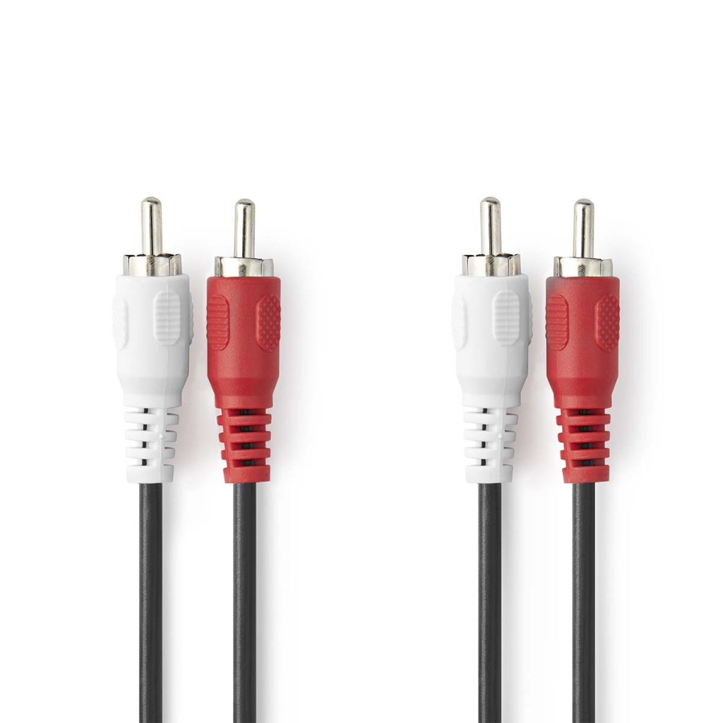

questi sotto da due lire che magari stanno laschi
oppure i turbine monster che ti sverniciano il connettore quando li stacchi :classic_laugh:

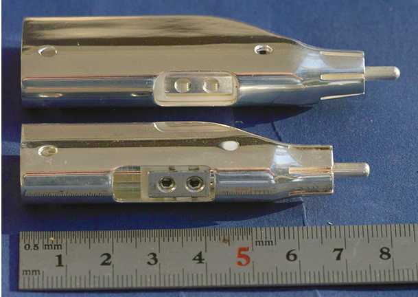

o questi sotto da megalomani che se non hai una distanza tra i connettori da pannello colossale, manco puoi usarli :classic_laugh:

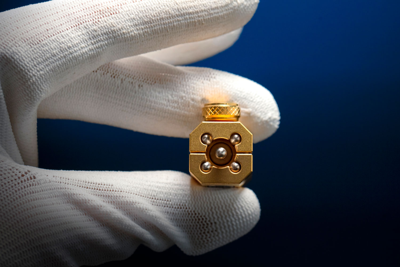

per finire con Siltech che nel modello da 30.000 euro si è inventata la MORSA DA BANCO a vite come connettore, in barba alla distanza tra le due femmine da pannello :classic_laugh:
Linea Art Déco, modello Flash Gordon.

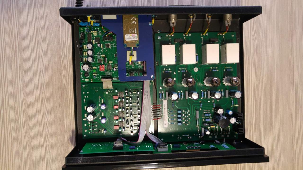

@QUELEDSASOL ma se la macchina è realmente bilanciata deve essere a 4 canali
Quindi 2 li devi staccare e cambiare il circuito
Diversamente è solo un circuito differenziale, che a molti piace chiamare bilanciato ma non lo è
