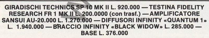

E se vi dicessi che conosco un tizio che ha "copiato" un impianto testato da una rivista dell'epoca e tuttora ne e' soddisfattissimo anche dopo aver aggiunto un lettore cd ed uno streamer? :classic_cool:
In quanti direbbero....ma con quei diffusori l'ampli non ce la fa!....se non avessi ascoltato la Carmina Burana con le mie orecchie non ci avrei creduto neanch'io.....:classic_biggrin:

@cactus_atomo una cosa e' certa: erano 4 ohm nominali e i loro minimi d'impedenza alle basse frequenze stavano  al di sotto e gia' questo, leggendo tutto cio' che si dice in giro, dovrebbe bastare per bandirne l'accoppiamento che, invece, va' alla grande da 45 anni.....
gia' solo a guardarli.....i dati confermano il carico di certo non facile eppure posso garantire che l'ampli ce la fa....eccome! https://www.hifiengine.com/manual_library/infinity/qls-1.shtml
http://www.infinity-classics.de/technik/manuals/Quantum_Line_Source_1_technical_sheet.pdf
