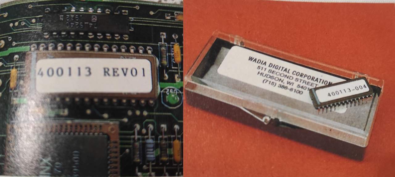

Membro_0019 Inviato 19 Giugno 2023 Condividi Inviato 19 Giugno 2023 buongiorno a tutti, qualcuno di voi è in grado di dirmi quali codici hanno le due Eprom in dotazione al vecchio dac Wadia X32? E' solo per verificare se nel mio ho montata quella a bassa o alta accetazione del segnale proveniente dalla meccanica, grazie. saluti Link al commento https://melius.club/topic/15044-wadia-x-32-eprom/ Condividi su altri siti Altre opzioni di condivisione...

Max440 Inviato 24 Giugno 2023 Condividi Inviato 24 Giugno 2023 @artemidoro Guarda, in mancanza di risposte, fai come ho fatto io: attacchi una meccanica scrausa (di un dvd, di un lettore cd economico e fatto male, etc ...) e ti accorgi subito: il mio Wadia non aggancia il segnale di questi device, ma ha agganciato senza problemi la Philips 960 e la Pioneer PD50 ... Ergo: la eprom è quella selettiva Se invece ti suona con qualsiasi cosa, vuol dire che monta quella più "accondiscendente" ... Bye, Max Link al commento https://melius.club/topic/15044-wadia-x-32-eprom/#findComment-877543 Condividi su altri siti Altre opzioni di condivisione...
goldeye Inviato 24 Giugno 2023 Condividi Inviato 24 Giugno 2023 Ciao a sinistra l' EPROM più precisa,a destra quella con più tolleranza. 1 Link al commento https://melius.club/topic/15044-wadia-x-32-eprom/#findComment-877565 Condividi su altri siti Altre opzioni di condivisione...
Membro_0019 Inviato 24 Giugno 2023 Autore Condividi Inviato 24 Giugno 2023 @goldeye @maxnalesso Grazie! ricordavo vagamente i codici, ma la foto ha chiarito tutto, purtroppo ho quella più tollerante......pazienza. Link al commento https://melius.club/topic/15044-wadia-x-32-eprom/#findComment-877701 Condividi su altri siti Altre opzioni di condivisione...
mikefr Inviato 24 Giugno 2023 Condividi Inviato 24 Giugno 2023 @artemidoro Come detto da Max e come volevo dirti io,il metodo è quello. Comunque,il fatto che hai quella “di bocca buona”,non significa meno performante. Wadia la dette in dotazione perché si accorse che solo con alcune meccaniche non aveva problemi,come le DCM1 della Philips,e alcune Teac. Link al commento https://melius.club/topic/15044-wadia-x-32-eprom/#findComment-878166 Condividi su altri siti Altre opzioni di condivisione...
Membro_0019 Inviato 24 Giugno 2023 Autore Condividi Inviato 24 Giugno 2023 ho controllato, il codice è REV03 Link al commento https://melius.club/topic/15044-wadia-x-32-eprom/#findComment-878185 Condividi su altri siti Altre opzioni di condivisione...
