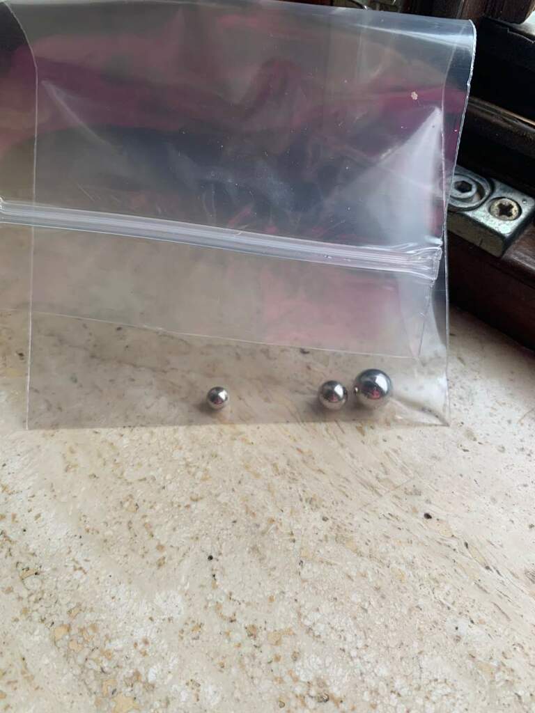

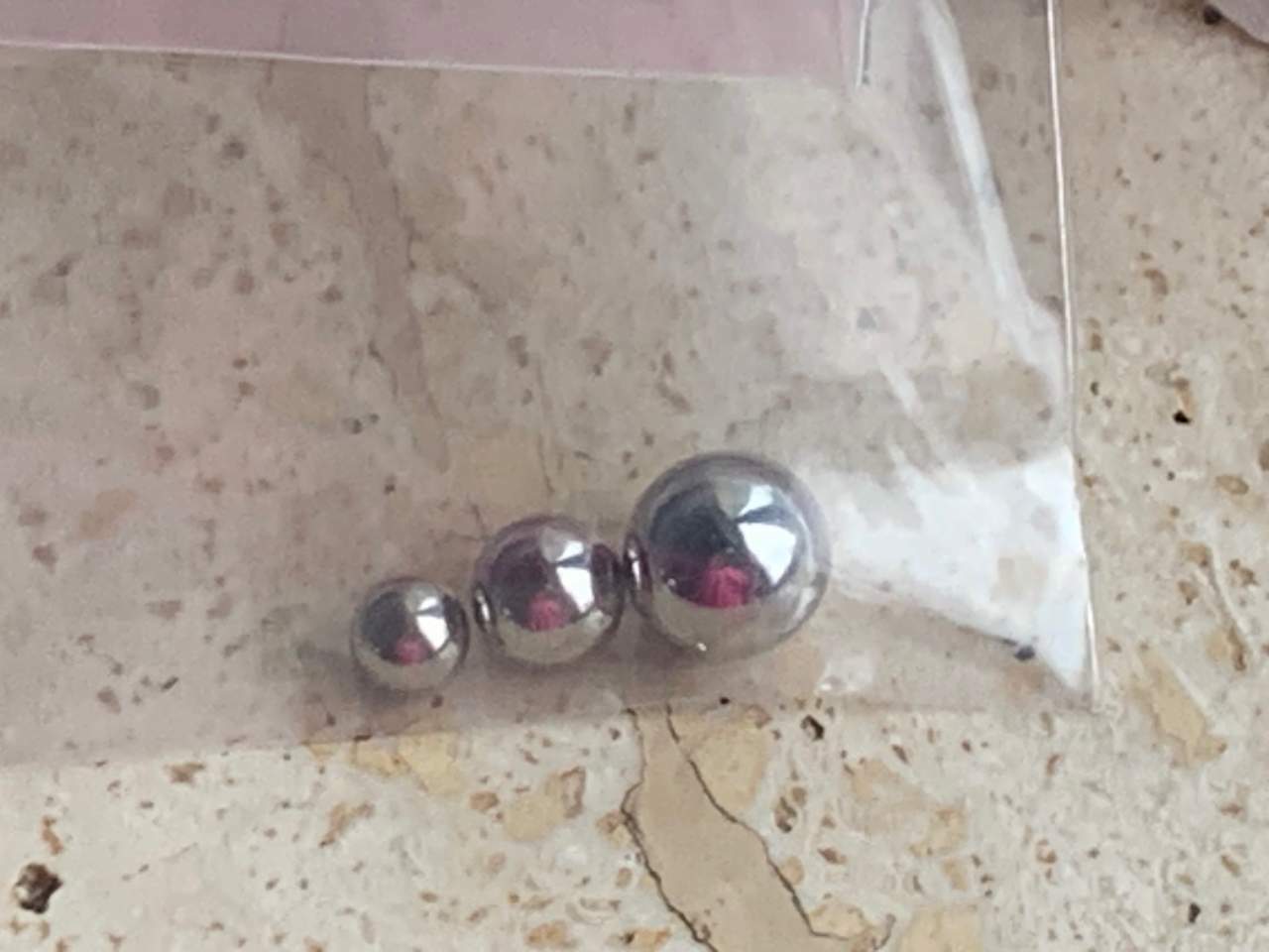

Ho fatto una rapida incursione nella tentacolare metropoli di Grottammare.... li oltre ad un traffico folle (è iniziata la stagione balneare) ho trovato un negozio di articoli tecnici industriali ed ho preso 3 biglie di 5,5 - 7,2 e 9,5 mm.   Vi rammento che lo spazio vuoto tra la punta del perno del contropiatto e il fondo del pozzetto è di 4,9mm.
Le avevano solo di acciaio.
Come ho gia spiegato il PC ed il Giragira sono in 2 casa diverse, quindi domani prima pulirò bene il pozzetto poi lo indagherò con l'ausilio di spiedino di legno e torcia elettrica e poi farò qualche prova con le biglie..

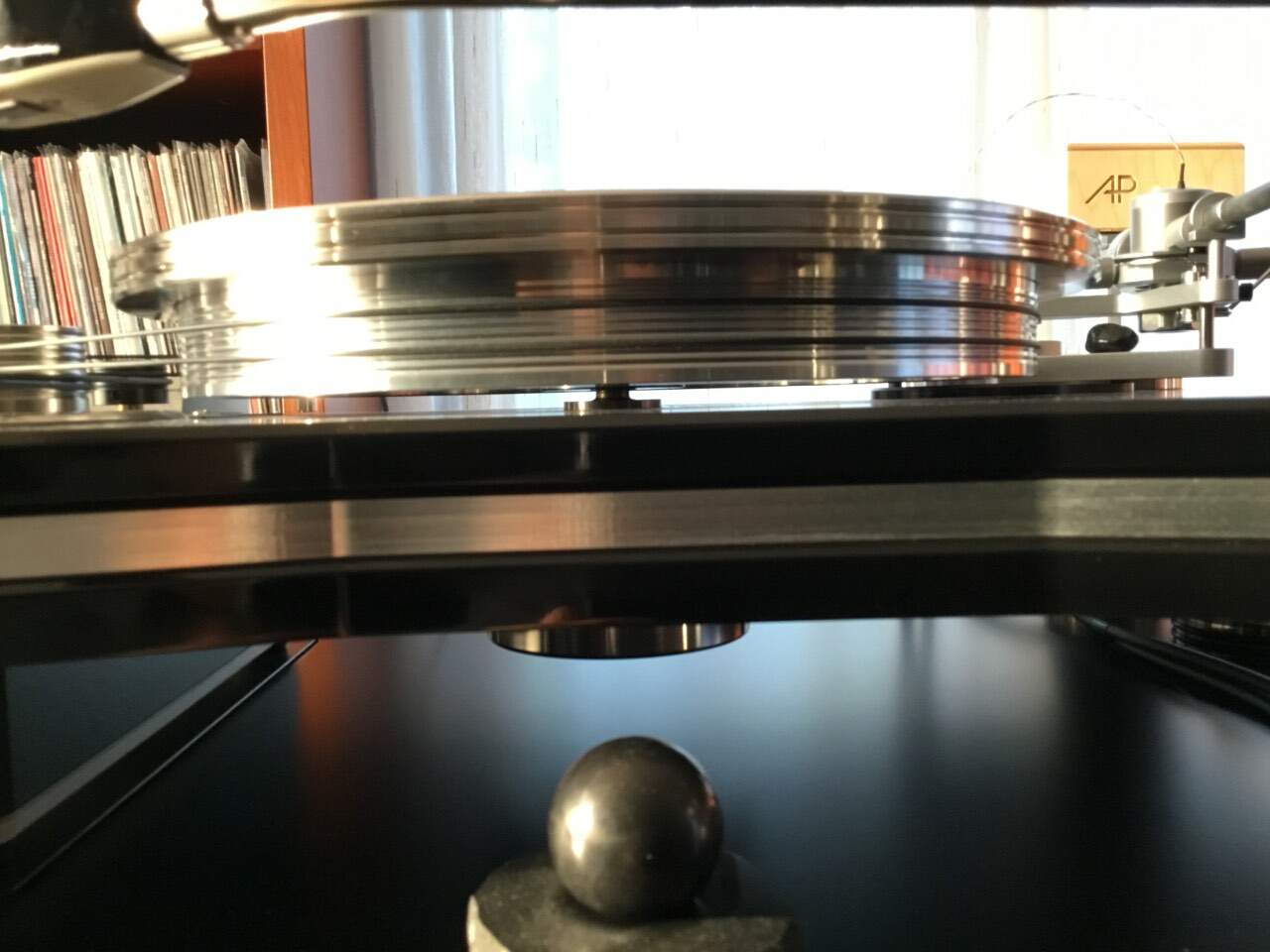

Prima di imbarcarti in questi tentativi al buio (mi mettono. Agiazione solo a pensarci), ti dispiacerebbe postare una oto del tuo giradisci con il piatto in posizione attuale, visto di lato. Vorrei capire se c’ uno spazio tra la base del piatto e la boccola sul plinto? Tipo la foto allegata

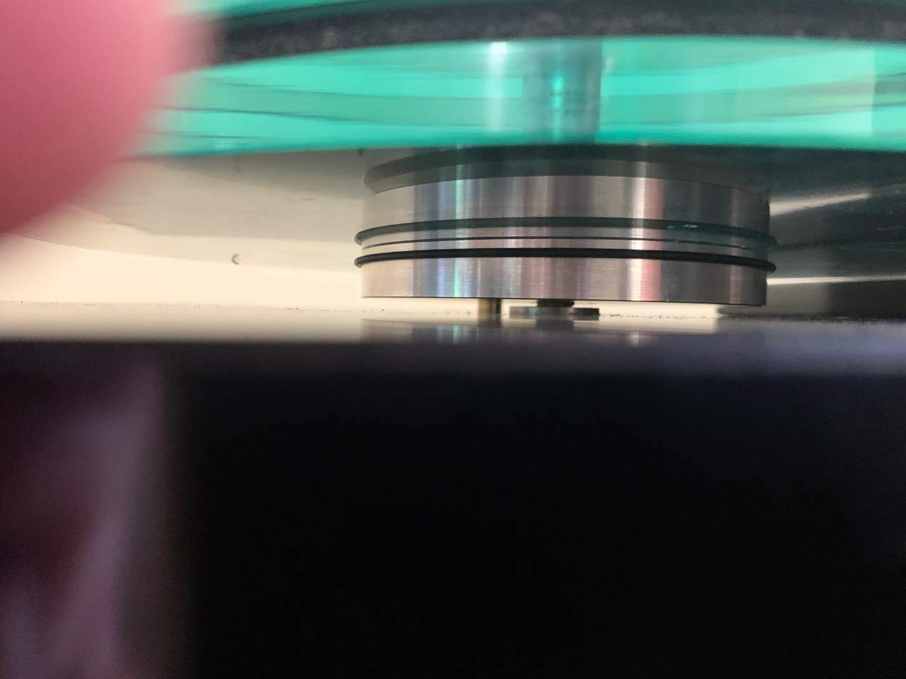

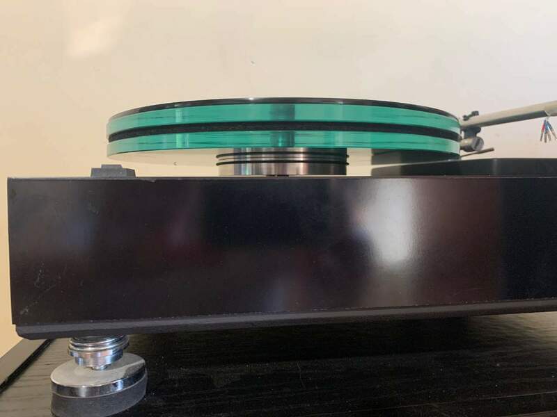

Domattina la faccio

Bene, questa foto è abbastanza chiarificatrice e mi spiega il perchè il piatto ruoti senza problemi.
Vedo una "luce" tra la bronzina femmina ed il fondo del platorello di alluminio, che immagino vincolato al piatto di vetro.
Pertanto non c'è strisciamento tra le due superfici perchè non sono a contatto tra loro.
Dalla foto risulterebbe quindi che l'alberino non si affonda completamente nella bronzina femmina, quindi sembra andare in battuta contro qualcosa.
Nel caso, aggiungendo una sfera di 9,5mm si alzerebbe moltissimo.
A vedere la foto sembra tutto a posto.

bah la prima costo si, la seconda pur ingrandita invece sembrerebbe indicare il contrario.. mistero fittissimo
La prima sembra in parallelo, la seconda un po' dal basso ma comunque si vede che non tocca.
Per me se funziona non si tocca, i danni sono sempre in agguato.
