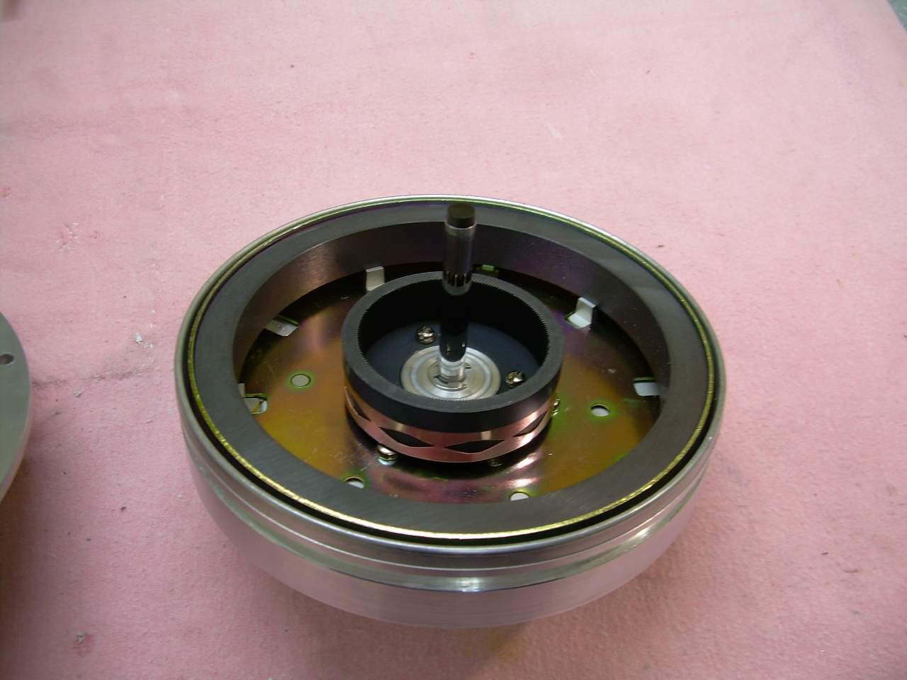

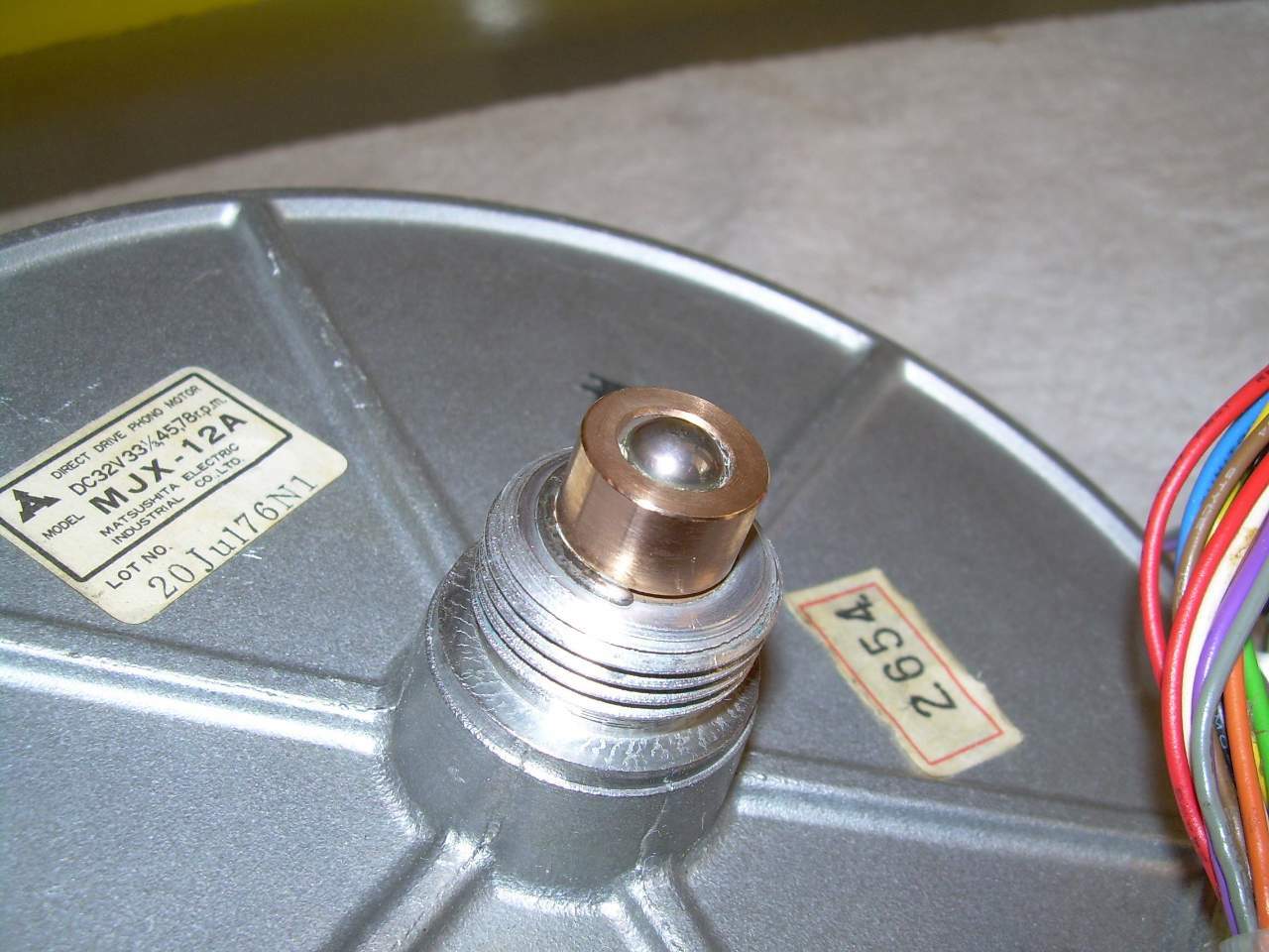

Technics  sfera reggispinta lato inferiore mentre dal lato superiore di questa......

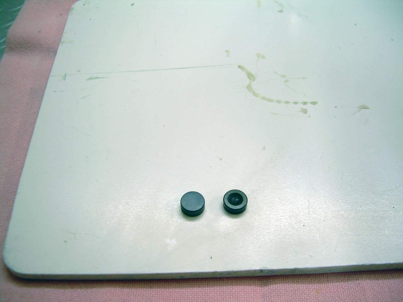

...c'è il perno con interposto il tappo di appoggio in materiale sintetico che preme sulla sfera
Tappo di appoggio: a sx quello nuovo a dx quello usurato

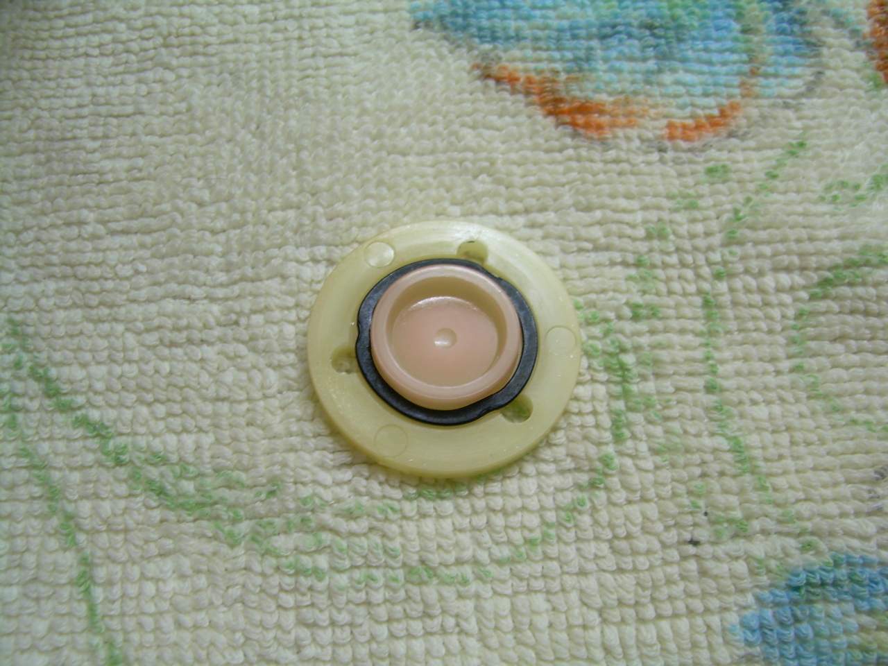

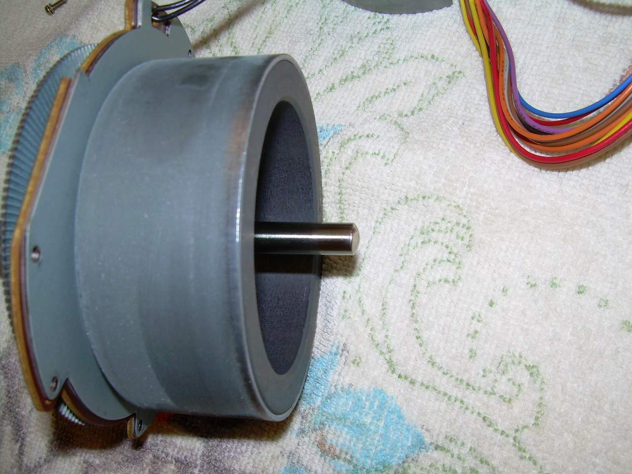

Victor JVC: In questo caso niente sfera ma perno leggermente convesso e fondello in materiale sintetico, che ne permette(va)  la facile sostituzione in caso di usura; ovviamente nei due casi in esame tutto in bagno d'olio.
