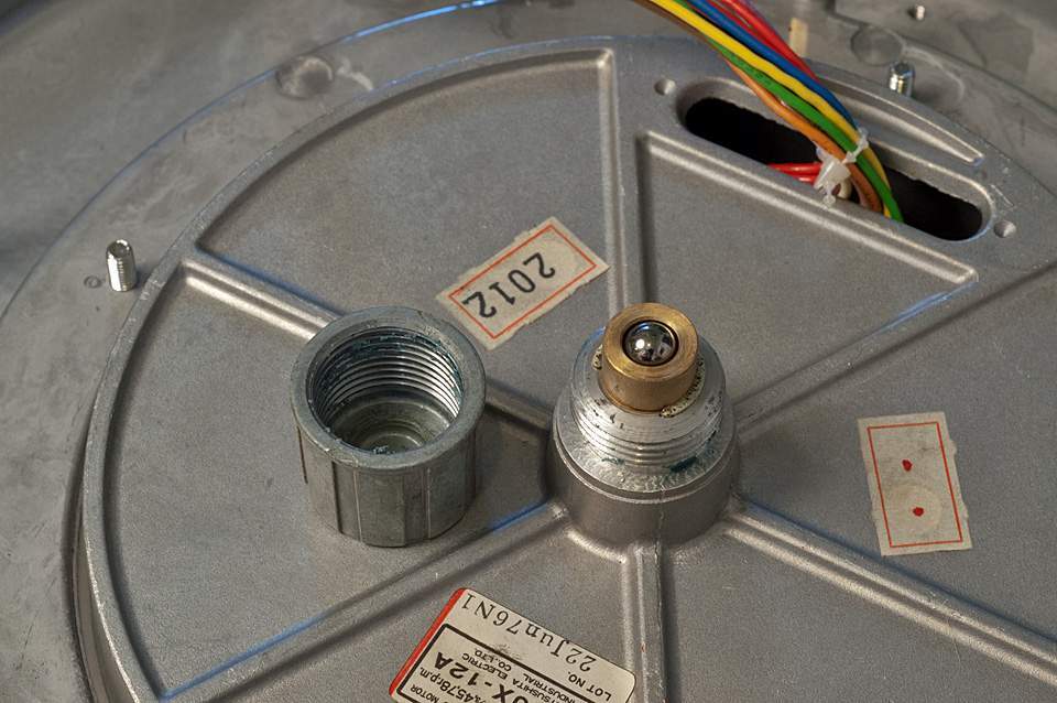

Sfera sotto il perno del giradischi.
@alberto1954  se gira un minuto e 30 secondi vuol dire che gira bene... e che da qualche parte quel perno appoggia.
a meno che tu lo abbia portato a 1000 giri..:classic_laugh:
Prova a rifare il test, con il telefonino con la app RPM sopra, lo porti a 33,33 e poi conti i secondi finché si ferma..
É un metodo poco utilizzato ma molto indicativo sullo stato di salute di un perno. E quando si supera un minuto da 33 a 0, vuol dire che il tutto funziona.
( a meno che non stessimo partando di un peso massimo come l'Apolyt di Brakemaier, che con una massa rotante di 50 kg e un perno in bronzo sinterizzato.. ci metteva oltre una settimana a fermarsi.... )

abito in luogo mooolto bucolico.. e qui intorno piu che fiori uccellini e insetti e albicocche non trovo... Domani scendo in città e   ho in mente un negozio che vende attrezzature tecniche e cuscinetti... se  riesco passo li e cerco sta benedetta sfera..

Come sempre,l’audiofilo vuole inevitabilmente complicarsi la vita,ma se come hai detto,dando una spinta il piatto gira benissimo,lascialo stare come è.Usando un sfera,prima di tutto deve avere un invito in modo che non vada a spasso sul fondo e poggiare precisamente sullo stesso punto,se non c’è l’invito,la sfera dovrebbe avere un diametro più piccolo di qualche micron rispetto al pozzetto ma che non gli permette movimenti.Ripeto,lascia stare tutto com’è.

2 ore fa, alberto1954 ha scritto:

8 ore fa, alberto1954 ha scritto:
suppongo per permettere alla sfera di ruotare con maggiore facilità..
La sfera non gira, sta ferma e a contatto con il perno sempre nello stesso punto. Tant’è che ogni tanto bisognerebbe ruotarla per cambiare punto di appoggio ed evitare che si usuri. Se quello slargo di cui parli è una sede concava sul fondo  serve a tenerla ben al centro del pozzetto, quindi probabilmente la sfera dovrebbe essere sensibilmente più piccola rispetto al diametro del foro.

Mah.. innanzitutto è una prova semplice e veloce, una sferetta da10 mm in un canotto da 10, empiricamente parlando.. entra.. almeno nel mio oracle, ci é entrata.
e poi come é stato detta questa non gira, ma offre un appoggio puntiforme al perno del piatto.
