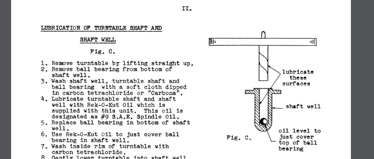

@alberto1954  teniamo in conto una cosa: se la sfera fosse ben incastrata non sarebbe andata persa...ma al di la di questa considerazione con i due esempi illustrati qui sotto è da capire il gruppo perno/sfera del tuo giradischi a quale categoria delle due appartiene? Sfera incastrata (ma dubito) o sfera mobile?
Qui un esempio dove per spingerla fuori devi battere abbastanza essendo incastrata
mentre qui basta appoggiarla in cima e fare attenzione che non scappi fuori con il rischio vada persa se non ce ne si accorge quando si solleva il manicotto per farci della manutenzione....
