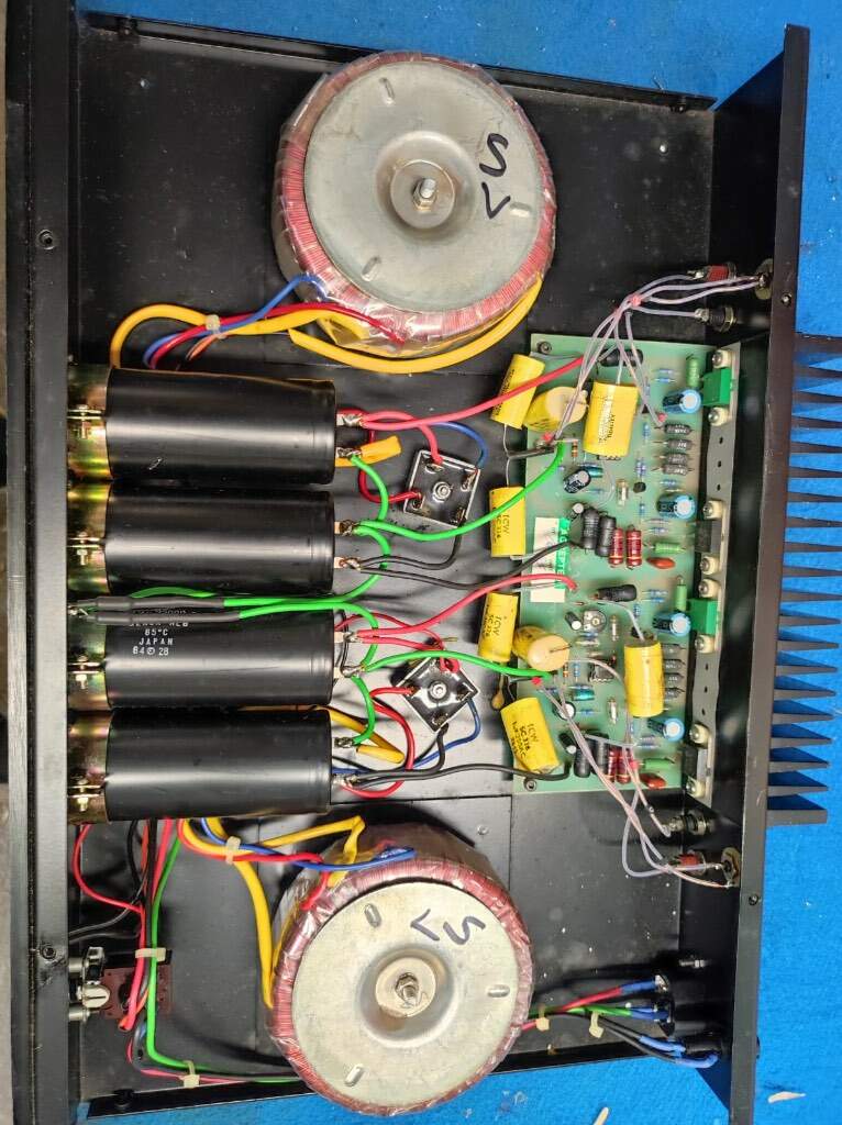

Buongiorno,
mi interesserebbe questo Musical Fidelity P170,
per dare una buona aspettativa di funzionamento quali componenti per storicità di rottura consigliate di  cambiare/ verificare?
Pensavo ai condensatori di alimentazione in primis.
Secondo aspetto per chi lo usa scalda molto avendo i primi watt in classe A?
Suono rispetto al A1 che conosco e possiedo?
Grazie.

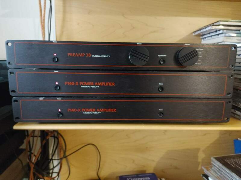

Io uso due fratellini minori, i P140. Sono entrambi (p140 e 170) un disegno di Tim de Paravicini e hanno i primi watt in classe A. Li abbino ad un pre sempre MF modello 3B (fascia rossa).
Suonano molto molto bene a mio avviso. Scaldano tanto solo quando li uso in parallelo.
Se ne uso uno solo in stereo, non scalda troppo. Li ho presi da ricappare e il tecnico ha sostituito tutto (operazione che ti consiglio vivamente perchè all'epoca MF usava condensatori di varie marche e alcuni sono invecchiati meno bene di altri).
Non saprei fare un paragone con l'A1 che non ho mai posseduto ma nel mio impianto dell'ufficio ora comandano bene le SP1 e prima facevano volare le ESB 7/09. Si tratta di finali senza protezioni per avere la massima musicalità quindi da maneggiare con cautela.
Suono veloce, dinamico, aperto (ma non stancante). Puro English sound al 100%. Li alterno ai finali mono Quantum.

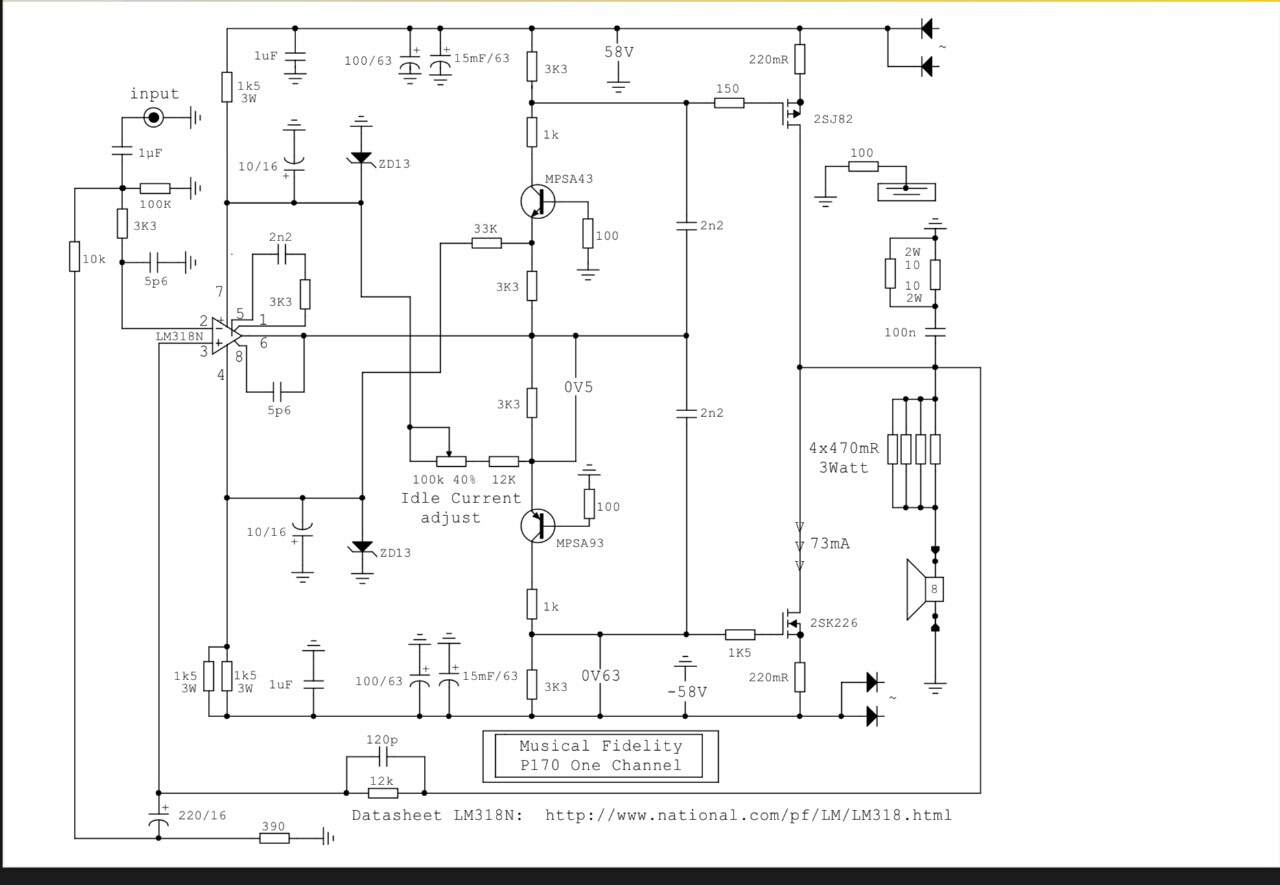

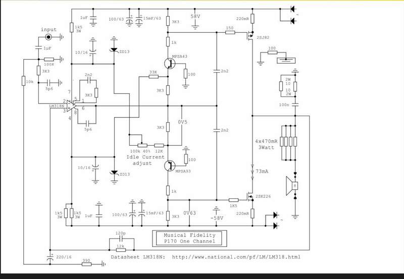

Nel Musical fidelity P170 ci sono dei finali mosfet che non si trovano più  (Hitachi), inoltre è un circuito non eccessivamente stabile per cui sconsiglierei anche di sostituire  l'integrato di ingresso LM318, con altri, salvo rischiare di compromettere la costante di fase.
Con i dati dello schema ogni stadio finale consuma una decina di watt, il che significa che, in classe A, può dare un paio di w per canale
Se così com'è funziona bene, non gli farei nulla
https://melius.club/topic/15073-musical-fidelity-p170/#findComment-874668
