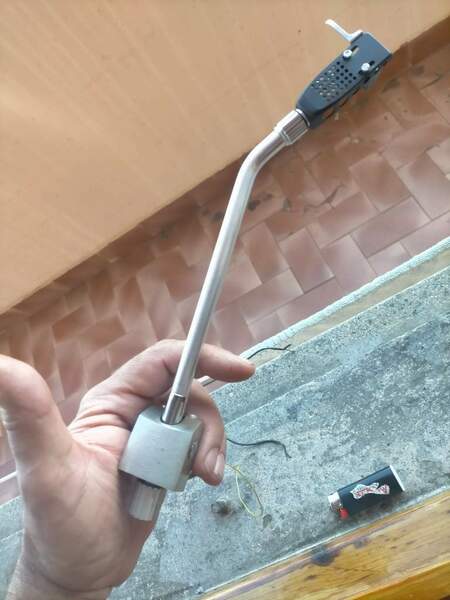

Bazza Inviato 24 Giugno 2023 Condividi Inviato 24 Giugno 2023 @Sarino85 hai l'headshell originale in bachelite o quello in metallo ? Perché il "problema" di quel braccio è il peso. Servono testine poco cedevoli. Le Grado sono da scartare a priori. Io ne sto rimettendo in sesto uno ma, proprio per il motivo di cui sopra, ho convertito il braccio originale con un connettore tipo sme. Posso usare così un headshell più leggero ed abbinarci un numero maggiore di testine. In più mi son liberato dal fatto di dover trovare le viti con passo Americano. 1 Link al commento https://melius.club/topic/15115-testina-lenco-l70/#findComment-877839 Condividi su altri siti Altre opzioni di condivisione...
Sarino85 Inviato 24 Giugno 2023 Autore Condividi Inviato 24 Giugno 2023 Ho lo stesso braccio con il.suo headshell..... Link al commento https://melius.club/topic/15115-testina-lenco-l70/#findComment-877972 Condividi su altri siti Altre opzioni di condivisione...
Bazza Inviato 24 Giugno 2023 Condividi Inviato 24 Giugno 2023 @Sarino85 Su Lencoheaven dicono che ci vada a nozze la Denon dl103, sia come massa del braccio, sia come overhang dato che non è regolabile. Il problema è che sfora il tuo budget 1 Link al commento https://melius.club/topic/15115-testina-lenco-l70/#findComment-878051 Condividi su altri siti Altre opzioni di condivisione...

Bazza Inviato 25 Giugno 2023 Condividi Inviato 25 Giugno 2023 @mchiorri se il braccio è pesante tendono a ballare piuttosto vistosamente. Solo il portatestina in bachelite del Lenco l70 pesa 18gr viti escluse, quello in metallo qualcosa di più. Le Grado pesano sui 6 gr, un paio di grammi le viti e si arriva a circa 26 gr solo tra headshell e testina, più la massa del braccio, un bel tubone di alluminio di 10 mm di diametro. Per le Grado è troppo davvero. Link al commento https://melius.club/topic/15115-testina-lenco-l70/#findComment-878659 Condividi su altri siti Altre opzioni di condivisione...
Sarino85 Inviato 25 Giugno 2023 Autore Condividi Inviato 25 Giugno 2023 Ok...mi pare di aver capito che se voglio mantenere il braccio uguale devo scegliere una testina leggera giusto?. Potrei utilizzare il secondo amplificatore Pioneer a 443 che accetta MC con selettore apposito. In ogni caso oltre la denon dl 103 potrei valutare altro ? Link al commento https://melius.club/topic/15115-testina-lenco-l70/#findComment-878779 Condividi su altri siti Altre opzioni di condivisione...
Bazza Inviato 25 Giugno 2023 Condividi Inviato 25 Giugno 2023 @Sarino85 non è tanto una questione del peso della testina in se quanto la cedevolezza della sospensione del cantilever. Link al commento https://melius.club/topic/15115-testina-lenco-l70/#findComment-878966 Condividi su altri siti Altre opzioni di condivisione...
