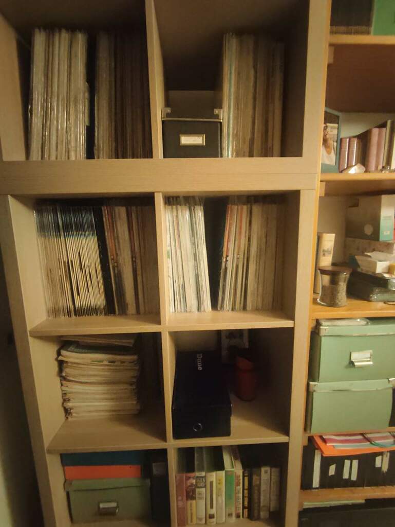

lucaz78 Inviato 27 Giugno 2023 Condividi Inviato 27 Giugno 2023 Tutto fatto con kallax, e fissato a parete. 1 Link al commento https://melius.club/topic/15136-mobile-per-vinili/page/2/#findComment-880671 Condividi su altri siti Altre opzioni di condivisione...

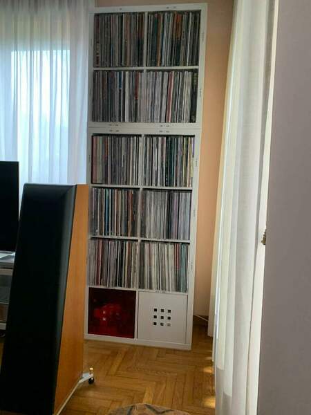

audiophile.1963 Inviato 31 Gennaio 2024 Autore Condividi Inviato 31 Gennaio 2024 @Tronio Rispondo in ritardo perché sto restaurando casa e l’impianto HIFI e tutto l’occorrente è imballato, vinili compresi. Ho telefonato all’IKEA per capire quanto sia robusto il mobile Kallax (ero orientato su quello da 25 scomparti) e mi hanno riferito che ogni scomparto, largo 33,5 cm, può sopportare 13 Kg. Allora ho fatto una prova: ho pesato 30 cm di vinili e mi risultano oltre 20 kg!!! C’è qualcosa che non quadra? Hai fatto una verifica simile? Quanto è spesso il legno di un ripiano? Ciao Giuseppe @Tronio @Tronio Link al commento https://melius.club/topic/15136-mobile-per-vinili/page/2/#findComment-1092356 Condividi su altri siti Altre opzioni di condivisione...
Tronio Inviato 31 Gennaio 2024 Condividi Inviato 31 Gennaio 2024 @audiophile.1963 ciao Giuseppe, le indicazioni che ti può dare il venditore non sono affidabili in quanto per ovvie ragioni molto cautelative. Anche lo spessore è poco significativo in quanto dipende dalla composizione, dal tipo di assemblaggio e dalla lunghezza: nel caso del Kallax sono in tamburato lunghi solo 35 cm e fanno parte integrante della struttura, quindi molto poco flessibili. Ti posso dire che è uno dei mobili più usati in assoluto per gli LP e ho visto gente impilarne anche uno sopra l'altro: io ne ho due di formato 4x4 messi a "L" (vedi foto). Un suggerimento che posso darti, oltre a fissarlo al muro con le apposite staffe per evitare che si ribalti, è nel caso optassi invece per la versione larga 4 moduli di non acquistare come ho fatto io la base dedicata perché anche se bella esteticamente crea un "ponte" con soli due appoggi per lato e quello potrebbe far imbarcare l'intero mobile sotto il peso complessivo: meglio non mettere piedini di alcun genere e appoggiarlo direttamente sul pavimento, anche se è una soluzione meno elegante. Link al commento https://melius.club/topic/15136-mobile-per-vinili/page/2/#findComment-1092387 Condividi su altri siti Altre opzioni di condivisione...

audiophile.1963 Inviato 1 Febbraio 2024 Autore Condividi Inviato 1 Febbraio 2024 @Tronio Grazie per la risposta. Probabilmente mi farò costruire da un amico carpentiere una base in metallo con più punti di appoggio a cui applicherò un supporto in gomma. Giuseppe Link al commento https://melius.club/topic/15136-mobile-per-vinili/page/2/#findComment-1093096 Condividi su altri siti Altre opzioni di condivisione...
cesare Inviato 1 Febbraio 2024 Condividi Inviato 1 Febbraio 2024 17 ore fa, Tronio ha scritto: crea un "ponte" con soli due appoggi per lato e quello potrebbe far imbarcare Ciao, ti suggerisco di posizionare un piedino in acciaio regolabile (su Amazon ne trovi quanti ne vuoi Tipo questi) al centro della base: risulta pressoché invisibile e impedisce la flessione. Il lato negativo è che per metterlo devi svuotare e smontare tutto 😊 1 Link al commento https://melius.club/topic/15136-mobile-per-vinili/page/2/#findComment-1093140 Condividi su altri siti Altre opzioni di condivisione...
