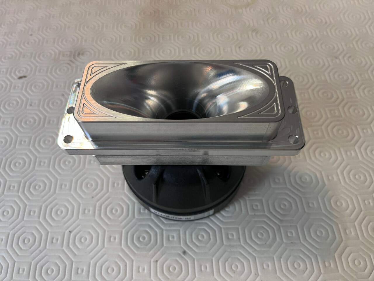

niar67 Inviato 27 Giugno 2023 Condividi Inviato 27 Giugno 2023 12 ore fa, plinth art ha scritto: Questa la nuova tromba del tweeter ..in alluminio ricavata dal pieno? Link al commento https://melius.club/topic/15137-klipsch-heresy-o-super-heresy/page/2/#findComment-880237 Condividi su altri siti Altre opzioni di condivisione...
plinth art Inviato 27 Giugno 2023 Autore Condividi Inviato 27 Giugno 2023 @niar67 si è bellissima e sembra che vada molto meglio dell’originale. Tra l’altro la persona che li fa è veramente gentile e ti consiglia quale prendere soprattutto se vuoi usare il driver originale Link al commento https://melius.club/topic/15137-klipsch-heresy-o-super-heresy/page/2/#findComment-880239 Condividi su altri siti Altre opzioni di condivisione...

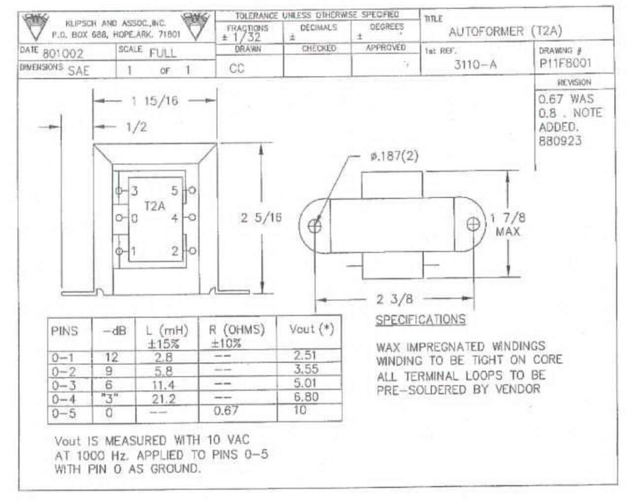

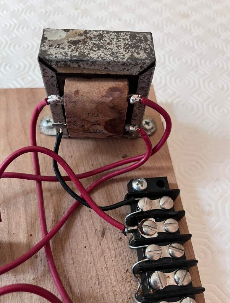

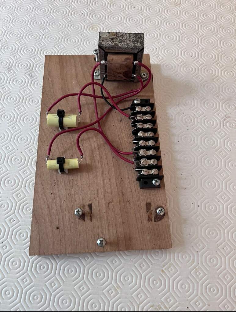

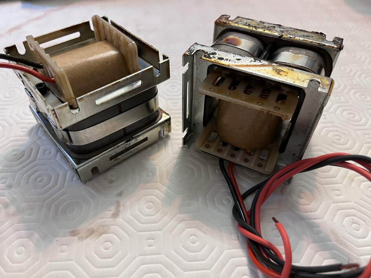

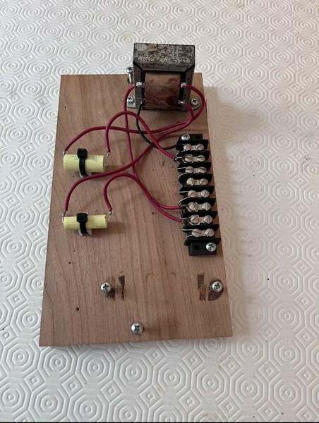

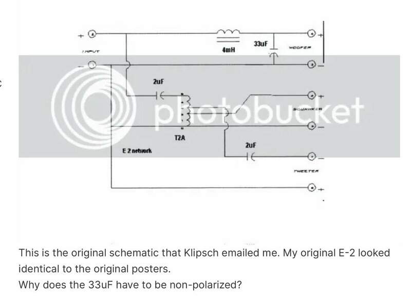

Membro_0020 Inviato 27 Giugno 2023 Condividi Inviato 27 Giugno 2023 @plinth art bello, fatti fare anche la tromba del medio con forma simile. Poi montale esterne con un baffle disaccoppiato dalla cassa dei bassi, che capovolgerai per alzare il woofer verso l’alto. Ho visto che hai bucato già la cassa quindi deduco che le farai reflex. Io non le avrei bucate, avrei al limite costruito un’altra cassa. Il filtro credo sia questo nella foto, quindi molto semplice senza passabasso sul medio. Dovrebbe funzionare molto bene a basso volume (prontezza, dettagli, ecc…) mentre in diffusori simili ho osservato che se si prediligerono ascolti a volume elevato è bene avere filtraggi più decisi. Puoi divertirti a provare diverse posizioni sull’autotrasformatore (attenuazioni diverse). Trova il suo codice e chiedi sul forum Klipsch le varie uscite a quanti db corrispondono. Se è il T2A vedi altra immagine. ;-)) Visto che ci sei sdoppia anche gli ingressi, cerca 4 monotriodi e biamplificale. Link al commento https://melius.club/topic/15137-klipsch-heresy-o-super-heresy/page/2/#findComment-881032 Condividi su altri siti Altre opzioni di condivisione...

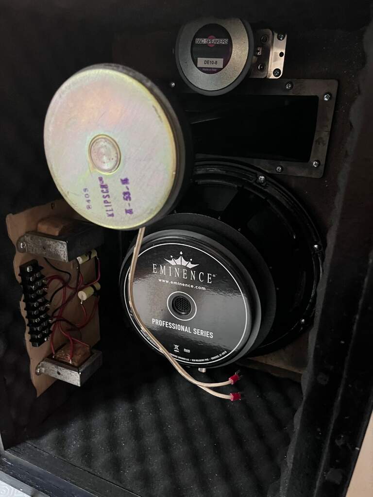

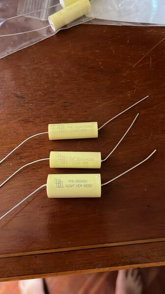

plinth art Inviato 28 Giugno 2023 Autore Condividi Inviato 28 Giugno 2023 @Collegatiper ho seguito passo passo il progetto della modifica.. il nuovo woofer è perfetto per il volume della heresy in bass reflex, è più sensibile di 3db e per compensare la nuova efficenza bisogna montare un condensatore da 4uf sul medio anzichè da 2uf come l’originale. Monteró del materiale fonoassorbente per far vedere a woofer un litraggio maggiore e avere più controllo sul medio dello stesso. Sembra strano ma alla fine nonostante le modifiche le casse resteranno originali. Il tweeter lo sostituiscono in molti perchè il k77 non è che sia proprio questo componente fantastico. L’eminence Delta pro 12a altro non è che il k42 Klipsch. Non so dirti come suoneranno, da quello che dicono chi le ha fatte (e non sono pochi almeno leggendo il forum) c’è un miglioramento in tutto anche ad alto volume. Speriamo sia vero 😉.fare una tromba per il medio in alluminio pieno costa quanto le cornwall.. è enorme, profonda… non è una cosa semplice.. Crites la sta studiando ma ancora non l’ha messa in commercio.. il bello di questo progetto è avere una heresy prima serie con un suono mooolto più equilibrato e che scenda più in basso, con molti componenti nuovi ad un prezzo di una heresy prima serie. Link al commento https://melius.club/topic/15137-klipsch-heresy-o-super-heresy/page/2/#findComment-881320 Condividi su altri siti Altre opzioni di condivisione...

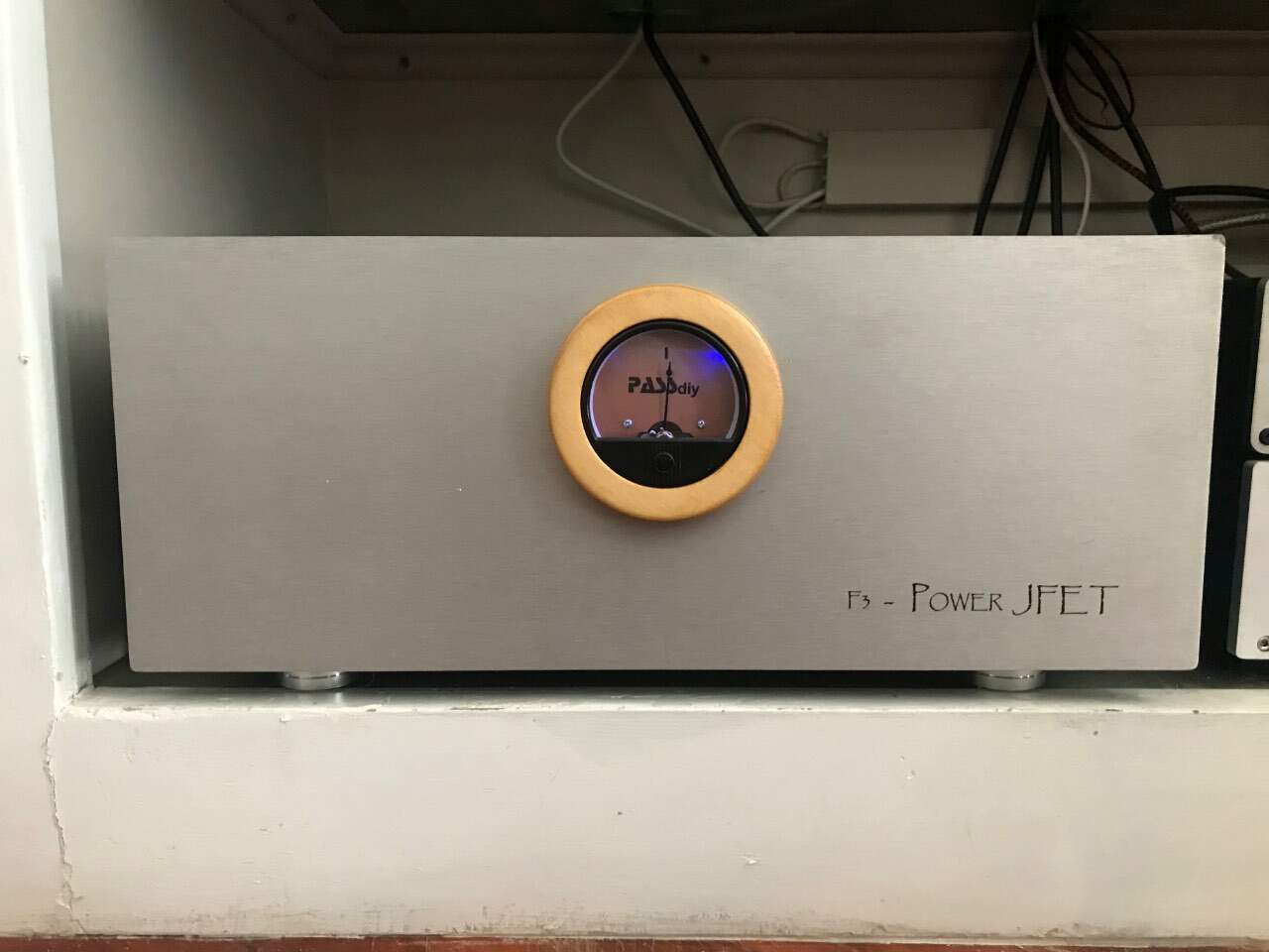

plinth art Inviato 28 Giugno 2023 Autore Condividi Inviato 28 Giugno 2023 Le amplificherò con pre a valvole e finale first watt f3 autocostruito (18w in classe A) che dovrebbe, dico dovrebbe, farle cantare alla grande. Spero che la pratica combaci con la teoria Link al commento https://melius.club/topic/15137-klipsch-heresy-o-super-heresy/page/2/#findComment-881328 Condividi su altri siti Altre opzioni di condivisione...

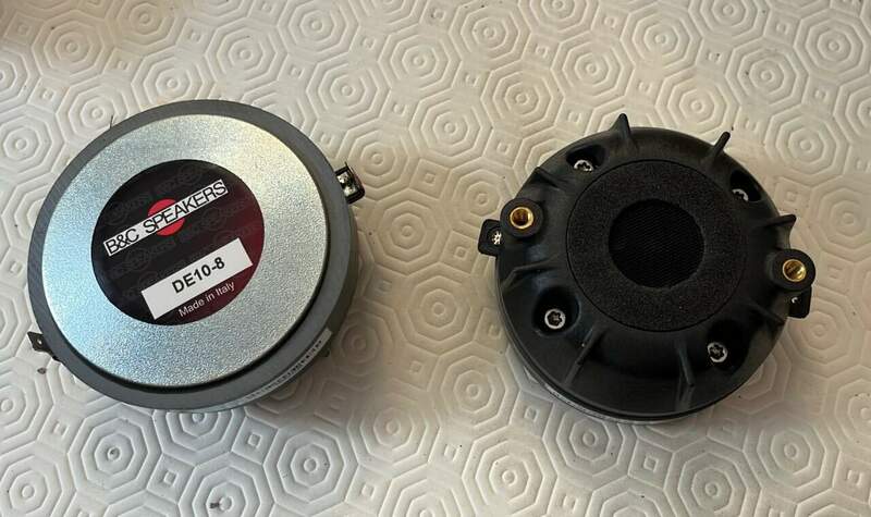

plinth art Inviato 28 Giugno 2023 Autore Condividi Inviato 28 Giugno 2023 @cactus_atomo i tempi cambiano 😂 Condensatori arrivati… dovrebbero arrivare anche i tweeter così so cosa fare questo we 😂 Link al commento https://melius.club/topic/15137-klipsch-heresy-o-super-heresy/page/2/#findComment-881762 Condividi su altri siti Altre opzioni di condivisione...
plinth art Inviato 28 Giugno 2023 Autore Condividi Inviato 28 Giugno 2023 Sembra Natale 😂 1 Link al commento https://melius.club/topic/15137-klipsch-heresy-o-super-heresy/page/2/#findComment-881799 Condividi su altri siti Altre opzioni di condivisione...

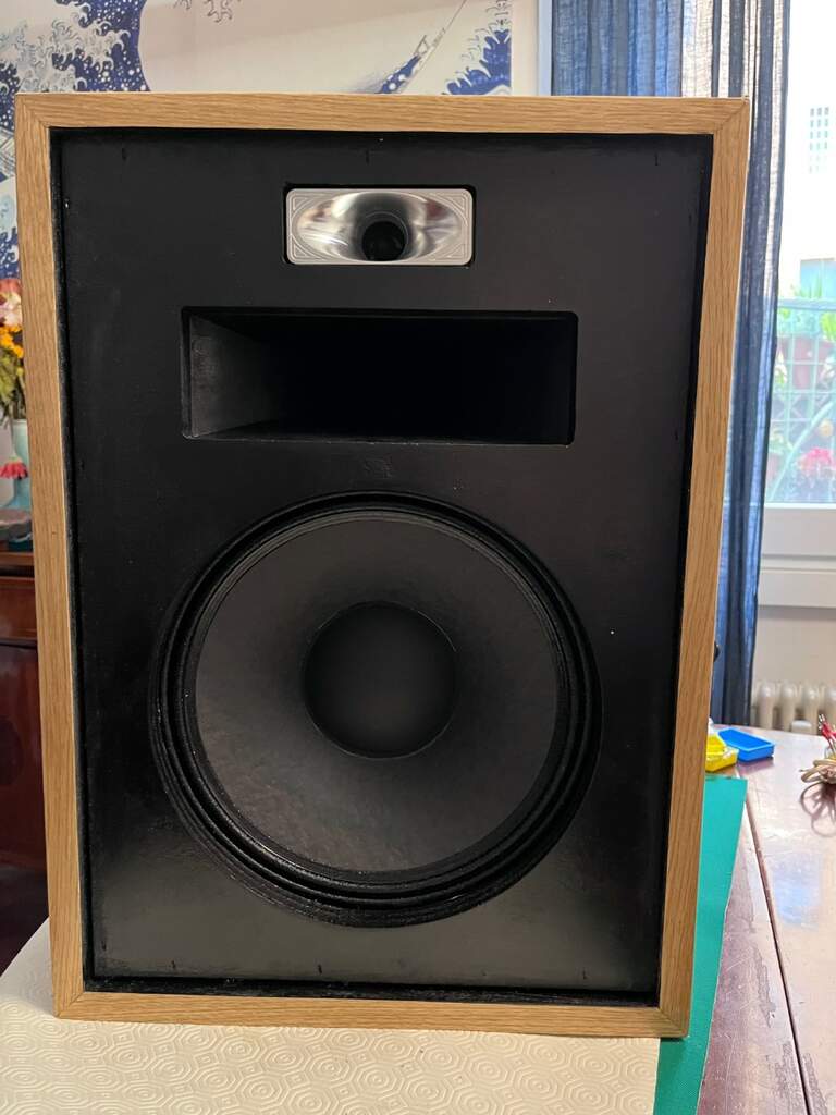

plinth art Inviato 28 Giugno 2023 Autore Condividi Inviato 28 Giugno 2023 È veramente un peccato metterlo nel mobile Link al commento https://melius.club/topic/15137-klipsch-heresy-o-super-heresy/page/2/#findComment-882039 Condividi su altri siti Altre opzioni di condivisione...
plinth art Inviato 28 Giugno 2023 Autore Condividi Inviato 28 Giugno 2023 La prima è quasi finita Domani i collegamenti 2 Link al commento https://melius.club/topic/15137-klipsch-heresy-o-super-heresy/page/2/#findComment-882070 Condividi su altri siti Altre opzioni di condivisione...
niar67 Inviato 29 Giugno 2023 Condividi Inviato 29 Giugno 2023 @plinth art ...Quindi,ricapitolando,hai acquistato delle Heresy 1 serie,le hai restaurate dal punto di vista del cabinet,hai sostituito i woofer originali con gli Eminence,sul tweeter hai sostituito la tromba originale con quelle ricavate dai pieno in alluminio, cambiando i trasduttori con i B&C e hai variato alcuni componenti del crossover originale per adeguarli alle caratteristiche degli altoparlanti, giusto?Molto interessante,non resta che sentire come suonano rispetto alle originali,ma una domanda,questa modifica è valida solo per la prima serie o si può attuare anche sulla 2' e 3' serie? Saluti Andrea Link al commento https://melius.club/topic/15137-klipsch-heresy-o-super-heresy/page/2/#findComment-882329 Condividi su altri siti Altre opzioni di condivisione...
